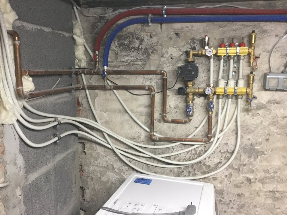

  2. I super zobaczymy jak teraz będzie szarpał peletu ;) . Zmieniłem w regulatorze pokojowym ustawienia godzina 23-6 na 17 stopni a 6-23 na 18 stopni regulator jest w najzimniejszym pomieszczeniu w przedpokoju , tam jeszcze nie ocieplilismy ściany od piwnicy i schodów wełna , brak funduszy narazie . Plan jest by to zrobić po świętach . Wiec jak tam regulator osiągnie zadana temperaturę to w całym domu jest cieplutko . Po świętach tez zakupie otulinę na rurę od pieca , macie jakaś grubość albo firmę z jakiej wsiąść żeby to było solidnie zaizolowane :)

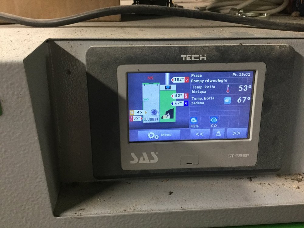

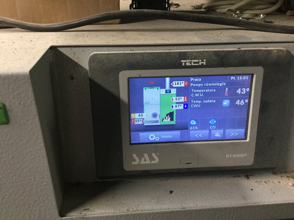

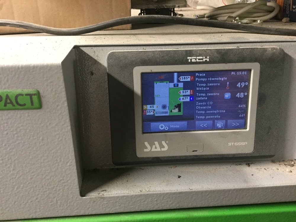

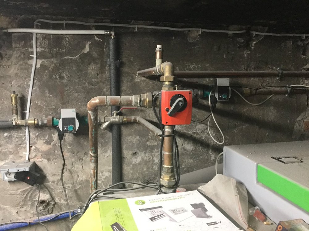

  3. Dziś jakby lepiej na powrocie , po zwiększeniu temperatury pieca . Zawór 4 D to ten czerwony jak dobrze rozumiem . Co wy na to Panowie .
  4. Kurde jestem zielony , o co chodź z tym zaworem ? Mogli go zamontować w druga stronę? To co mówisz żeby kocioł do 70 stopni podbić ? Rury ocieplić ,tak zrobię , dzięki za radę . Tam na zdjęciu nie widać ale pomieszczenie jest zamykane drzwiami a z drugiej strony jest okno / właz przykryty blacha ale słabo . Myśle żeby wstawić tam na wiosnę okno a póki co zaślepic wełna , ale czy wtedy nie będzie kichy bo piec nie będzie miał cyrkulacji powietrza ?

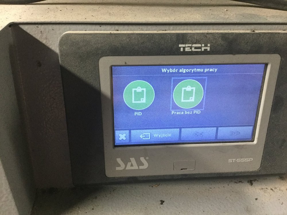

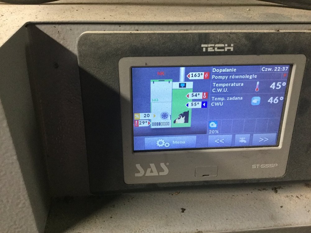

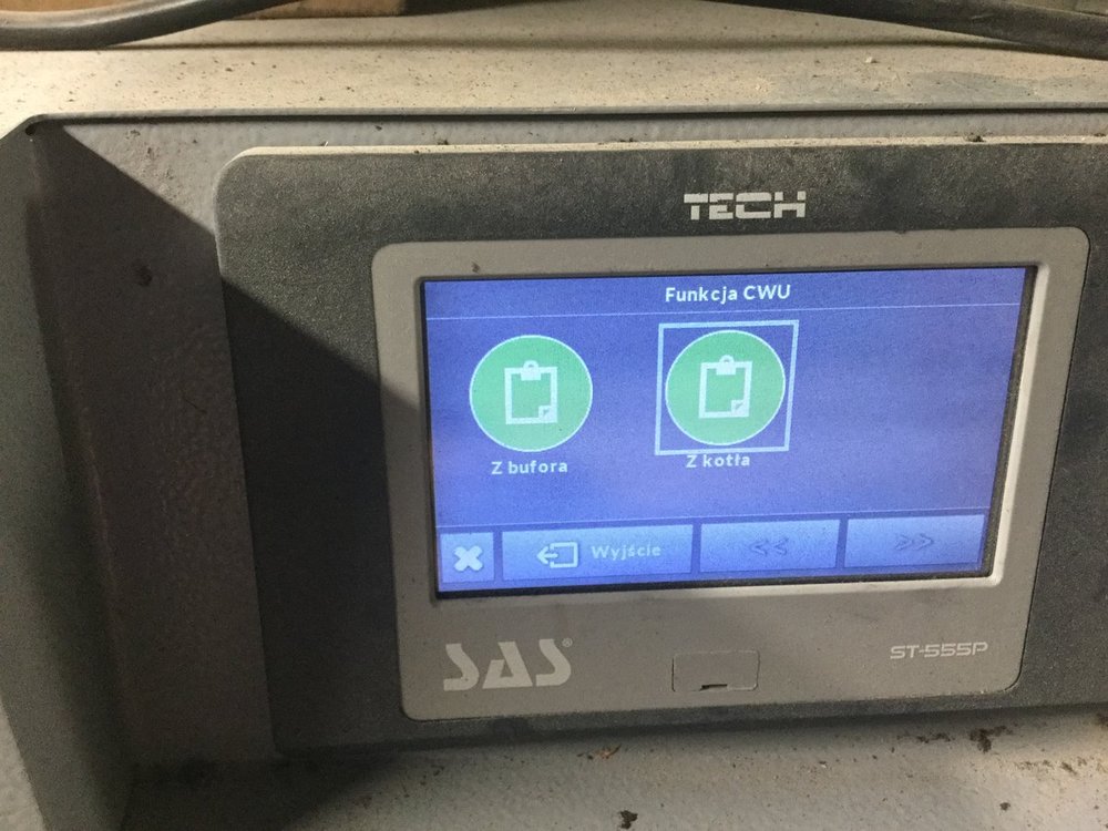

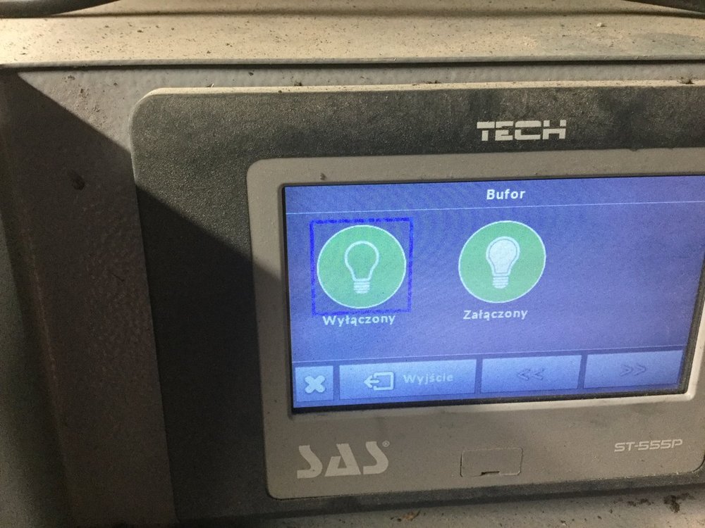

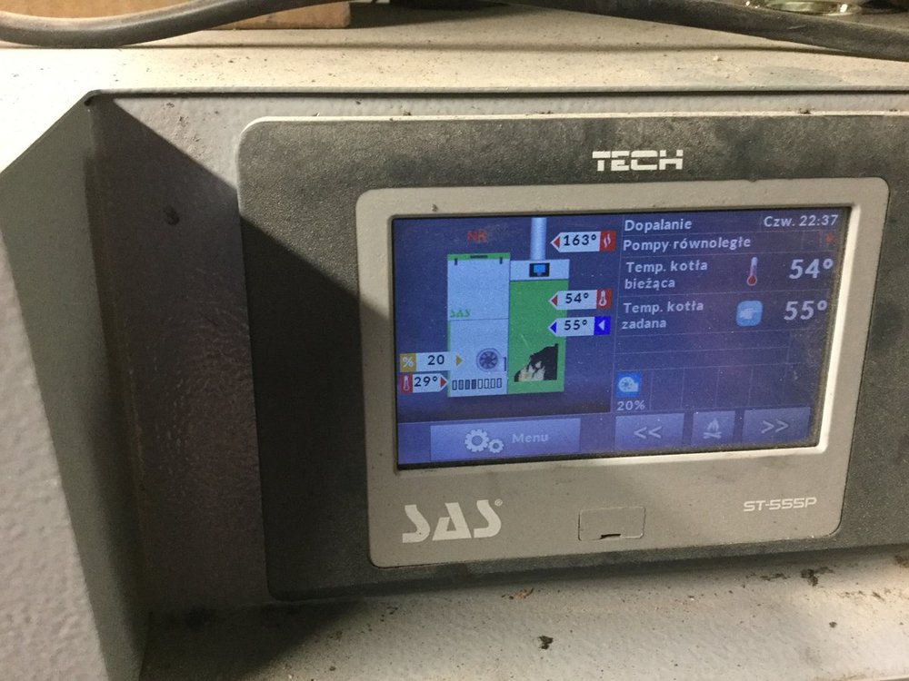

  5. Moje ustawienia są takie ,znaczy cały czas kombinuje i ustawienia poniżej podpatrzyłem na forum bo dla mnie to czarna magia . Na regulatorze pokojowym Tech ST292 mam ustawiona temperaturę 17 stopni w godzinach 21-6 i 20 stopni w godzinach 6-21. Temperaturę CWU 46 stopni histereza 8 stopni , Temperaturę kotła 55 histereza 2 stopnie , Temperatura zaworu zadana 55 stopni . Bez PID. Mam Kurde przy tych parametrach 2 worki po 15 kg idzie na dzień . Staram się rozgryźć cała instalacje i poszczególne elementy za co są odpowiedzialne . Ma ktoś jakiś pomysł , będę bardzo wdzięczny Nastawy pracy Czas podawania 8 sekund Czas przerwy 45 sekund Sila nadmuchu 45% Podtrzymanie Praca w podtrzymaniu 2 sekundy Przerwa w podtrzymaniu 3 minuty 40 sekund Wentylator w podtrzymaniu Praca 15 sekund Przerwa 2 minuty Bieg wentylatora 35 % Ruszt Przerwa w pracy 2 minuty Przerwa w podtrzymaniu 15 minut

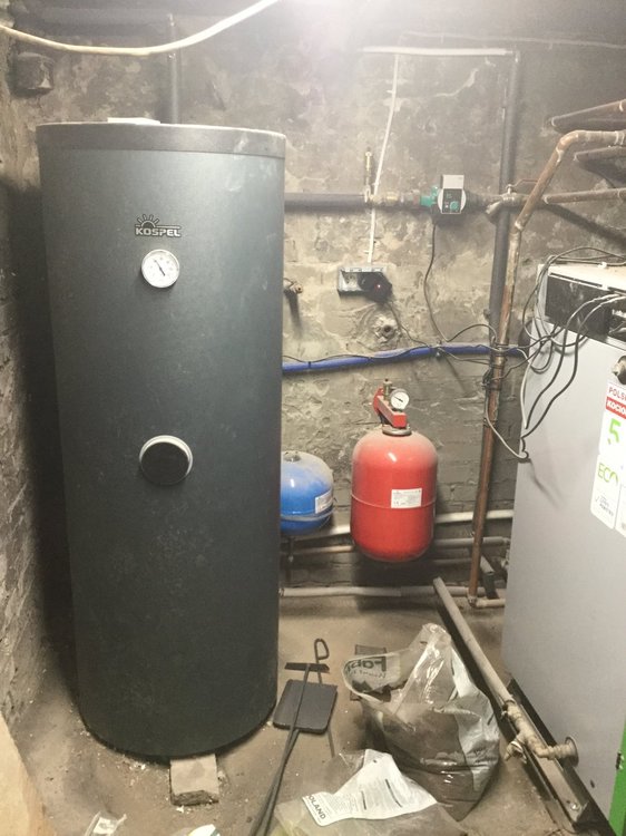

  7. Cześć wszystkim , od kilku tygodni posiadam piec SAS BIO COMPACT 10 kW i próbuje go rozgryźć . Mam pokojowy regulator Tech ST 292 , ustawiona temperaturę 20 stopni w godzinach 6-22 i 18 stopni 22-6 spalanie przy dodatnich temperaturach i Podgrzewaniu wody do 60 stopni ,spalanie około 25-30 kg dziennie . Proszę o wrzucenie waszych ustawień Pieca wraz z dziennym spalaniem . Pozdrawiam
