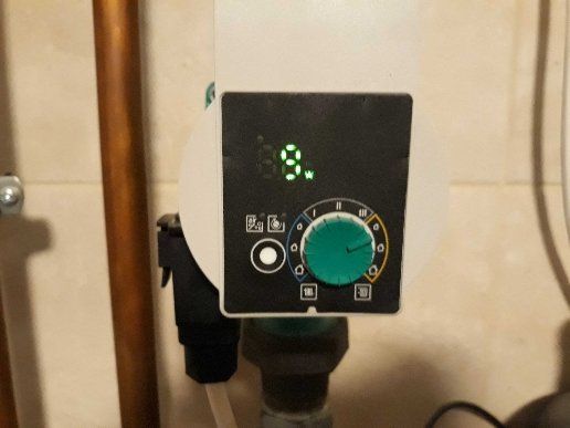

Chyba masz jakąś inną pompę wilo bo moja pobiera 9W w tej chwili, mam yonos pico. Co do pracy pompy, zakładałem temat na muratorze, może i tutaj i jeżeli jest w CW400 wybrane podłogowka to pompa praktycznie cały czas pracuje i wybieg nie ma nic do rzeczy. Przynajmniej tak jest u mnie. Ochronę przeciw zamarzaniu mam -10.

Tutaj już musi się wypowiedzieć ktoś z odpowiednią wiedzą... Ja zacząłem przygodę z CW400 jakiś tydzień temu po przeprowadzce. Wcześniej wisiał zwykły sterownik włącz/wyłącz i temp w pomieszczeniach była minimalna.

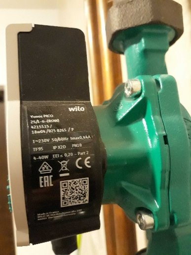

Wilo mam wpięte w "Przyłącze sieciowe pompy cyrkulacyjnej lub zewnętrznej pompy CO za sprzęgłem...", dodatkowo włączyłem funkcję serwisową 2.5E  na 2 "zewnętrzna pompa obiegu grzewczego za sprzęgłem w obiegu bez zmieszania".
Ogólnie dziwna sprawa z tą pompą Wilo bo niby wygląda tak samo jak u Ciebie, pytałem hydraulika to mówi że jest do max 75W. Jak przekręce trochę pokrętło to pokazuje wartość podnoszenia słupa wody, a za chwile zmienia wskazanie na "W". Obecnie jest w pozycji pomiędzy średnim a największym domkiem (oczywiście te z prawej strony) i wyświetla 40W.

Będę w domu około 20 to sobie dokładnie sprawdzę tabliczkę znamionową. Gdzieś przeczytałem, że masz jakieś 220m2 po podłodze, czyli pewnie ze 4 rozdzielacze (ja mam dokładnie 4, 2szt parter i 2szt piętro) i te wszystkie pętle mają dobre przepływy na rotametrach przy tak małej mocy ustawionej na tej pompie Wilo za sprzęgłem? Oczywiście obydwaj mamy tą pompę za sprzęgłem, więc w żaden sposób nie powinny się zakłócać (no chyba że Wilo by w ogóle nie pracowała) no ale jeśli faktycznie przy mocy 9W wszystko u Ciebie hula to u mnie pewnie też będzie, sprawdzę jak wróce.
Same dylematy... Jeśli okaże się to prawdą to wyjdzie na to że zarówno sprzęgło jak i ta pompa Wilo są zbędne, tylko trzeba zapinać obieg podłogi bezpośrednio do zasilania. Chyba, że jest gdzieś jakaś nota katalogowa która w jakikolwiek sposób mówi ile max może popchnąć pompa kotła Junkers 24kW.
