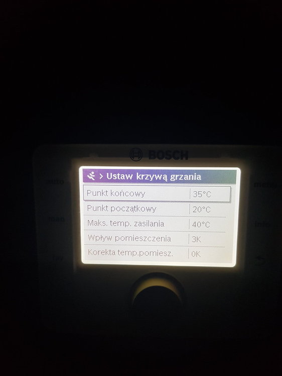

Panowie możecie mi wytłumaczyć o co chodzi. Temperatura zadana pomieszczenia w programie czasowym na 16 stopni a w rzeczywistości pokazuje 15 nie może od paru dni osiągnąć te 16 stopni które ma zadane.
Nie wiem czy dobrze myślę ale może jest to przez to że mam zakręcone po 1 pętli Na parterze i na piętrze. Dołączam parę zdjęć
jak zakręciłeś pętle to moze miec za niska temperaturę aby dogrzał - krzywa go blokuje. jak chcesz grzac w ten sposób musisz podnieść krzywą żeby wyższą temperatura zastąpić zmniejszoną powierzchnię grzania. a jak dodatkowo spadła temperatura zewnętrzna a krzywa jest niedopracowana to masz 2 przyczyny niedogrzewania pomieszczeń połączone
TIMON a do jakich wartości ją podnieść, i jeszcze jedno jak ją podniosę czy będzie chodził jeszcze płynnie jak myślisz? Teraz mam tak:
po pierwsze musisz się na coś zdecydować- Albo grzejesz całą podłogą albo jej częścią. Jeśli wybierzesz drugą opcję będziesz musiał podnieść temperaturę wody - zwyczajnie robisz mniejszy grzejnik i aby uzupełnił straty musisz go mocniej rozgrzać. Do jakiej temperatury podnieść nie wiem. musisz to robic metodą prób i błędów. podniósłbym punkt początkowy o 1-2stC bo jest jeszcze na plusie na zewnatrz i ta strona krzywej chyba będzie mocniej jeszcze oddziaływała, lub możesz tez podnieść punkt końcowy o taka samą wartość. wybierz sobie jedną opcję. zanim zrobisz korektę sprawdź w diagnozie jaką masz temperaturę zadaną i rzeczywistą na zasilaniu i potem sprawdź czy się zmieni po korekcie. Jak się nie podniesie po zwiększeniu początkowego to wróć z nim do poprzedniego poziomu i podnieś końcowy. tylko poczekaj po zmianie chociaż z kwadrans zanim sprawdzać zaczniesz bo musisz dać układowi czas na reakcje

Panowie wrzucam kilka zdjęć "Wartości monitorowane" może jeszcze doradzicie jakie zmiany zrobić, czy może zostawić tak jak jest teraz?
cały czas masz wysoki wpływ pomieszczenia - znowu coś tam znieniałeś? - z wcześniejszych zdjęć wychodziło 3K- zmniejsz na 1K- powinien pracowac stabilniej i z niższą temperaturą na zasileniu.
