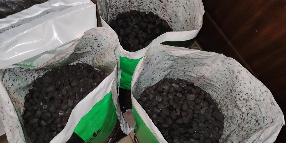

Kupiłem ostatnio 100kg.Sztygara w porównaniu do KGM  2 razy mniej popiołu,zero spieków,śladowe ilości  bardzo małych kamyków 960zł/T w LM
Jesteś jednym z nielicznych, który chwali Sztygar. Słynie on z kamieni !
