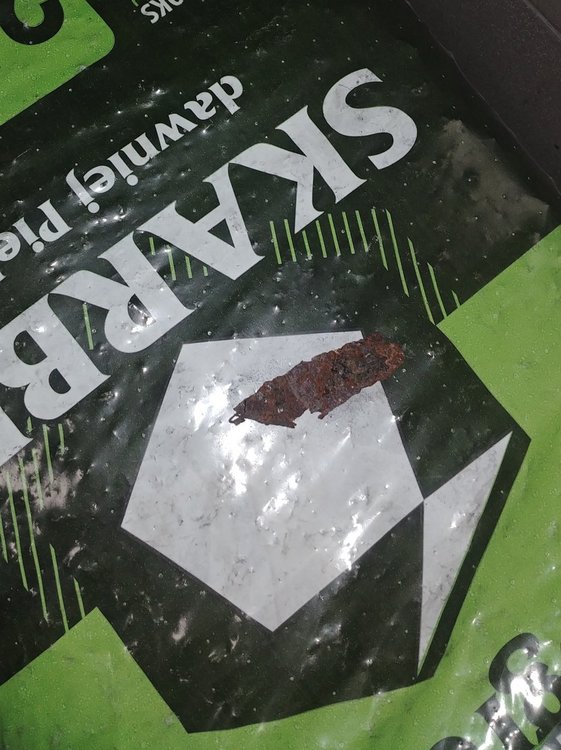

Również nie jestem zadowolony tym ekogroszkem, pale pierwszy sezon dopiero w piecu z podajnikiem, kupiłem 3 tony po 999zl/t pod koniec wakacji, do tej pory prawie 3 tony poszły, są spieki nawet spore, i syf w workach spójrzcie na zdjecie co wyjelem z podajnika cale szczęście ze nie  *** balo ślimaka(kawał metalu)imageproxy.php?img=&key=acc5b9696ee8bf50imageproxy.php?img=&key=acc5b9696ee8bf50. Teraz zmieniam na Stabek kupilem 2 tony. Moze ktos juz nim palił to by sie podzielił jakoscia?

jesteś pewien że to był "Skarbek", a może tylko węgiel w workach po "Skarbku"
Tak, kupowany z piekar śląskich, worki foliowe oryginalnie zgrzane.

Miałem w workach  różne syfy sznurki, kamienie( nie duze)

To jest inny worek niż ja kupowałem Skarbka Bobrka z Węglokosu, na moim nie pisało dawny Pieklorz. Na miich bapiasne jest po śląsku "nachajcuj w pieca......."
I tyle Skarbków ile napiszą na folii
