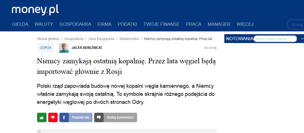

Działa.... sprawdzałem przed chwilką ten odnośnik i otwiera się:
220598789_Screenshot_2018-12-04NiemcyzamykajostatnikopalniPrzezlatawgielbdimportowagwniezRosji.thumb.png.91b69427f6754c660ac049468b3fe335.png
Yaro
Kurcze to u mnie po kliknięciu w odnośnik wyskakuje strona monet.pl i widnieje napis 404stona nie istnieje. Moze masz u siebie zapisana w plikach tymczasowych i dlatego tobie się otwiera albo u mnie jest coś z telefonem nie tak.b
Ja wczoraj czytałem artykuły google odnośnie zamykania w Niemczech kopalni i importu z chin. A o wykupywaniu gruntów po starych zamkniętych kopalniach w Polsce przez Niemców oglądałem program w tv
U mnie działa.
To ja mam coś nie tak. Grunt że wiadomo o co chodzi. My Polacy nawet za sto lat nie odejdziemy od węgla bo to najtańsze jak narazie źródło ciepła dla przeciętnego zjadacza chleba. Pytałem się dzis w markecie Brico-Plant w Belgii ile kosztuje 800 kg pelletu na palecie który pochodzi z Polski. Cena jaką przedstawił pracownik marketu to 279, 99 €. Cena nie za wiele większa od naszej krajowej ale różnicą są zarobki.
