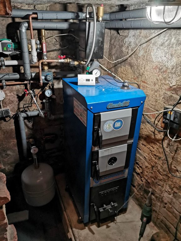

U mnie w piwnicy dwa tygodnie temu zagościła wersja Clasic DS 10kW (chata 115 metrów powierzchni użytkowej, poniemiecka sprzed 1800 roku) Niestety albo stety DS był jedynym piecem który wchodził mi do pseudopiwnicy (plan był na SASa, ale po przeliczeniu okazało się, że tylko DS wejdzie i to tylko w najsłabszej wersji)
Po 2 tygodniach palenia odczucia takie sobie:1
+ małe spalanie, około 20kg dziennie przy paleniu 24 godziny na dobę,
+ prosta obsługa, nie ma nic skomplikowanego
+ wykonanie nawet znośne, ładny kolor
-  zawiedziony jestem wielkością komory spalania, ledwo wchodzi 1,5 wiaderka przy zasypie pod sam sufit,
- zbiera się mega dużo smoły, która wycieka z pieca po otwarciu drzwi.
Ogólnie porównując do mojego starego pieca, który miał takie same wymiary na pewno wzrosła ekonomia palenia. Dawniej 2 wiadra starczały na 12-14 godzin palenia max. Najczęściej paliło się jedno wiaderko o 6 i jedno o 14. Przy minusowych temperaturach również o 20. Różnica jest taka,  że teraz ciągle w domu jest przyjemnie ciepło bez przegrzewania chałupy (stary piec nie miał oznaczenia mocy ale wchodziło do niego 5 pełnych wiaderek czyli z 50kg, jednak zamurowałem komorę i jego pojemność zmniejszyła się do 2 wiaderek). Temperatura na chacie została zbita z 23-24 do 21.5-22 co jest dla mnie idealną wartością.  Zawór ustawiony jest na 35 lub 40 stopni na dom zależnie od pogody. Temperatura na piecu 60-70 stopni. Teraz obawiam się jedynie zimy i mrozów po -20 stopni - będzie ciężko ale jakoś się przeżyje.

W zimie będziesz palił non stop i będzie dobrze. Przecież w DS można dosypywać paliwo. Spalisz więcej jak dwa wiadra ale nie zmarzniesz.Jak się sprawuje Unister?
Unister w piwnicy już od 5 lat i daje radę. Największy jego plus to wyjście na korytarz i alarm więc jak się temperatura podnosi to od razu wszyscy o tym wiedzą. Łatwo i szybko zmienia się też nastawy odnośnie wymaganej temperatury. Ogólnie polecam bo nie miałem z nim żadnych problemów.
Ja także używam Unistera. Z panelem pokojowym. Jestem również zadowolonym użytkownikiem. Pytałem z ciekawości czy też podzielisz moją opinię co do tego sterownika.
A odniesiesz się do mojej sugestii by w mrozy palić non stop? Odpowiada Ci taki sposób?
Co do palenia to nawet nie czekam na zimę tylko od parunastu dni nie wygaszam piecyka bo mi się nie opłaca. Do tego rano nie muszę się bawić tylko idę do piwnicy. Wrzucam wiaderko do kociołka i mam z głowy do wieczora. A tak to rozpalenie zawsze zabierało 15-20 minut. Do tego co by nie mówić było już chłodniej w domu. Teraz staram się utrzymywać cały czas 22 stopnie.
Zastanawia mnie tylko jedna rzecz - czy lepiej mieć na piecu ciągle 70 stopni a ustawiać sobie na zaworze 4D 35-40-45 stopni na grzejniki  (akurat to mogę ustawić bardzo dokładnie bo mam elektroniczny regulator ACT443) czy zależnie od pogody regulować sobie temperaturą pieca od 60 do 70 stopni?

Pany co na smołę w komorze zasypowej?
Kurcze jakoś wcześniej jej aż tyle nie było a teraz to drzwiczki się przyklejają no i wszystko się ciągnie po otwarciu drzwi ?
Gdzie trociny jak to trzeba zasypywać pod sam korek żeby noc przetrwać. Teraz było zimniej to 1 wiaderko na około 6 godzin mi stykło w nocy.
Ogólnie nie jest źle, ale ta smoła męczy strasznie. Plus taki, że od ponad miesiąca palę nie gasząc w piecu. Z zakupionej 1 tony węgla zostało trochę mniej niż połowa więc dobry wynik moim zdaniem.
Min 65*c na kotle i troche powietrza nad zasyp, smoła i tak bedzie, ale mniej.  Jak palisz cały czas to smoły powinno nie narastać.  Przy przepalaniu ciężej.
Dobra, aż sobie sprawdzę tą opcję z powietrzem nad zasyp. Bo jeżeli chodzi o temperaturę na piecu to trzymam ciągle 70-85 stopni.

Użytkuje drugi sezon, masakra leje się przy otwieraniu środkowych, drzwiczek, do tego dymi się strasznie jak całość zapchana na dole przy palenisku, smród na całą kotłownie.
Ten kociła to trzeba mieć pod ręką, co z tego że zasypiecie do pełna, spali to co przy palniku a reszta zawiśnie w powietrzu i dupa zbita, już bym go chętnie wymienił.
Panowie przed tym sezonem zamontowałem do komina regulator ciągu firmy Darco. Kocioł pracuje na podciśnieniu 20pa zgodnie z tym co jest napisane w instrukcji. Jak rozpalam go bardzo powoli 40min do temperatury zadanej czyli 65 st. to z komina przez chwilę poleci tylko para wodna, nie wydymi nic. Przy dołożeniu żadnego widocznego dymu tylko gorące powietrze. Temperatura spalin nie przekracza 300st. przy pełnym załadunku. Za każdym razem na górę zasypu dwie łopatki trocin. Nie wylewa mi się smoła, a komora zasypowa nie wygląda tragicznie choć przymierzam się do jej przeczyszczenia na ciepłym kotle. Pozdrawiam:)
