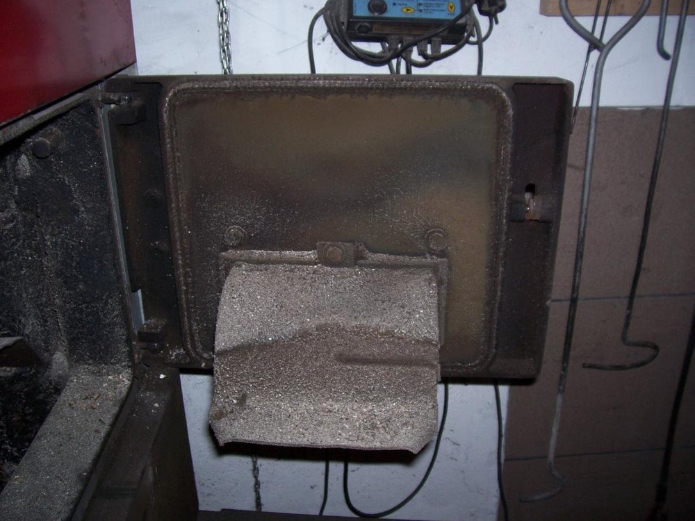

Myślisz że ktoś Ci otwarcie napisze - " wyciągaj sznur, będzie bezpiecznie i OK  '' ?    Nic z tych rzeczy :))) Ja tam mam klapkę , zawsze uchylona na 2-3 mm :) Teraz znowu zagościła dmuchawa  u mnie . Klapka została dalej uchylona. Ryzyko potrzeba skalkulować ze zrozumieniem zagrożenia. Grunt to dobry ciąg kominowy. Ale... kiedyś Ci pisałem , te zabawy to na własne ryzyko :)))
 Czym się różni wg Ciebie klapka PW która doprowadza powietrze wtórne , nawet taka z kierownicą KPW od wyciętego kawałka sznura po to by umożliwić dopływ powietrza jakże pożądanego przy paleniu od góry ? Sam sobie odpowiedz :)

@witek1234 No właśnie, posiadasz klapkę zawsze uchyloną, a ja jej w ogóle nie mam :(  dlatego podpytuje o ten sznur fachowców czy to bezpieczne, czy u kogoś kto tak używa nic się nie dzieje :)
Z tego co wyczytałem to w tych klapkach czy kierownicach powietrze leci bezpośrednio na płomień, a takie wycięcie sznura to może powietrze lecieć w górę a nie na płomień.  Okey, bo jak się skusze to zamontuje jeszcze to KPW :)
Wycięcie kawałka sznura coś tam da , jednak dopływ PW z klapki to lepsze rozwiązanie. Jeśli wylot spalin jest w tyle komory to przez szczelinę po usuniętym sznurze jakiś przepływ powietrza powinien być nad zasyp bo wymusza to konstrukcja kotła. Gdybym ja miał w Camino wycinać sznur to takie rozwiązanie niewiele by dało bo wylot do wymiennika jest z przodu komory nad drzwiami więc powietrze uciekało by do wymiennika omijając palenisko.
Wyjęty kawałek sznura nie powinien stwarzać zagrożenia w sensie zbytniego rozpalania zasypu jezeli usuniesz powiedzmy 5 cm . Potrzeba dopasować szczelinę, usuwając niewielki odcinek i obserwując zachowanie kotła. Ja gdybym uchylił za dużo, np. na szerokość 2 cm, to nie będzie się kocioł rozbiegał tylko zacznie zbytnio wychladzac temperaturę spalin.
Dodam jako przykład że u mnie szczelina w klapce to ok 5mm na długości ok. 10 cm czyli 5 cm2. Niewiele. KPW kieruje to powietrze na środek zasypu. Czytałem że niektórzy w Camino otwierali tą klapke na full, aż do odgazowania całego zasypu czyli przez kilka godzin. Obrazowo pisząc, klapka ma wymiar ok 10×5 cm czyli wlot powietrza na 50 cm2 ...
Wielkość szczeliny musiałbyś dobrać eksperymentalnie.
Dodam na koniec że w Camino klapka wg instrukcji pełni rolę zabezpieczenia przeciwwybuchowego a nie jako dolot PW. Jak zwał tak zwał ale niechcący zrobili ekstra rozwiązanie dopływu dodatkowego, jakże potrzebnego powietrza.

Moja dysza PW.
