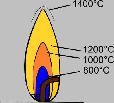

W 2010 zacząłem palić groszkiem od góry w kotle. Kupowałem Bobrka. Dobry groch, ładnie koksował, stałopalność na zasypie 2 worków 50 kg 24 godziny. Po przeliczeniu do 100 kg miału wcześniej i tak było oszczędniej i bez roboty bo na dobę. Z dwa lata tak paliłem.
Powstało dużo informacji o zmniejszaniu przemiarowanego kotła szamotem. Więc zmniejszyłem do zasypu około 8 kg wsadu. Paliło to się około 8 godzin. Już rewelacja jeśli chodzi o spalanie, bo licząc prosto 3 x 8 =24 zużycie opału spada o połowę. 3 x rozpalanie na dobę natomiast to dramat i uwiązanie się do kotła na stałe. Ale wniosek jest taki, że 25 kg groszku szło do nieba na podtrzymaniu, a 25 kg grzało CO.
Przy paleniu od góry są straty kiedy kocioł czuwa, a wsad jest rozpalony. Mimo że kocioł jest szczelny proces spalania powolny bo powolny ale jest. A że kocioł tego nie odbiera, uchodzi w komin co widać po moich doświadczeniach i obserwacjach przez te wile lat. Retorta ma to do siebie że ma garstkę palącego się węgla, a nie ileś kilogramów. Samoczynnie opał nie wyjeżdża kominem. Dlatego są one oszczędniejsze jeśli jest ogarnięty operator.
Możemy pójść dalej. Kierunek płomienia i jego temperatury. Jak widzimy na obrazku najwyższa temperatura płomienia jest na jego koronie
Kiedy gotujemy wodę na gazie, czajnik nie wisi w powietrzu pół metra nad palnikiem tylko kilka centymetrów. Dlaczego tak łatwo można się domyśleć patrząc na powyższy rysunek.
Idziemy dalej. Niezliczona ilość kombinacji w kotle niewiele dała na mniejsze zużycie. Fizyki i zasady się nie zmieni. Doszedłem do tego, że zrobię z kotła taki rodzaj kuchenki i czajnika, będzie najlepszy odbiór ciepła i najmniejsze zużycie. U mnie płomień w kotle jest już w kominie. Z 4 stron szamot. Dalej rozbija się u góry o szmotowy deflektor, zwęża jak w palnikach w dolniaku przez szczelinę 12x4 cm i trafia prosto na dolną półkę kotła. Nie wyjdzie inaczej z kotła żeby w nią nie walnąć całą siłą w tą półkę. Coś bardzo zbliżonego do zasady kuchenka - czajnik. Co bo dało ?. Zużycie opału spadło o około 1/3 do tego co było ze zwykłym paleniem z góry mocno pomniejszonego kotła, deflektorem dopalająco rozpraszającym, i innymi układami w kotle jakich testowałem wiele.
Tak że żeby coś osiągnąć trzeba pogłówkować i pokombinować zdrowo. Do tego potrzeba czasu i eksperymentów. Poza tym bez zamykania kotła w jakikolwiek sposób kiedy osiągnie temperaturę zadaną opał wyjeżdżą pięknie kominem i nic go nie zatrzyma.
