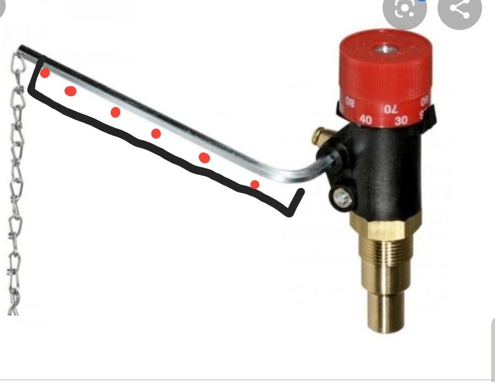

Chciałem zapytać czy jest taka możliwość by ustawić miarkownik w taki sposób by nie otwierał się np przy 60 stopniach na prawie całą rozwartość, ? (w sensie przy rozpalaniu) chodzi mi o to że jak rozpalam i ustawiam tą temperaturę, rozpala się ładnie ale potem zanim osiągnie temperaturę ogień jest coraz większy przez co temperatura spalin jest zbyt wysoka i leci większy dymek z komina. I przez to rozpalam na szczelinie 1 cm ustawionej śrubą, wtedy spokojnie pali się i dochodzi do temperatury zadanej, jednak na miarkowniku nie musiałbym tego tak pilnować.

1 pytanie - zaslep sobie kawałkiem blachy od wew drzwiczek ten otwór przez który do pieca dopływa PP  - np w 50% i przetestuj
O  dzięki na to nie wpadłem, na pewno jutro przetestuje
:) Miałem w planie jak piec wygaśnie i podniesie klapkę całkiem, obniżyć ją by otwierała się w 50%, ale znowu nie wiem jak to będzie działało, bo przecież ustawia się miarkownik jak temperatura zadana jest na piecu.
tak to jest fabrycznie rozwiązane w mpm ds zobacz  - w takim rozwiazaniu miarkownik nigdy ci sie nie przymknie do zera zawsze bedzie minimalnie jakaś szczelina

Majstter, jeśli masz czas, zajrzyj do działu Rozmowy na dowolny temat . W temacie Miarkownik Ciągu coś tam naskrobalem wczoraj. Powinno Cię zainteresować.
@Majstter
Luknij na to co @witek1234 napisał bo to jedyne słuszne rozwiązanie.
Ewentualnie do ramienia możesz przykręcić blachę i zrobić kilka otworów-tym idealnie ustawisz klapkę miarkownika a w razie czego miarkownik pozostanie bez szwanku :)

@witek1234 tak przeczytałem właśnie, i właśnie o taki myk mi chodzi, bo również rozpalam cały czas na tej śrubie, a jak spaliny rosną to zmniejszam szczelinę i już się ładnie pali, praktycznie bez dymu następnie podłączam miarkownik i już wolne :)
Sposób kolegi @Jamjestcichyrównież dobry jeśli mi nie uda się ustawić to pewnie też będę kombinował.
