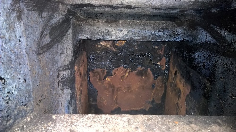

Sas uwt to typowy Górniak,jedyną sensowna utylizacja drewna w tym kotle to załadunek i rozpalenie od góry ,stała szczelina w klapce miarkownika plus ewentualnie kpw w drzwiczkach zasypowych. Każda inna forma palenia drewnem = smoła smoła smoła .polecam lekturę czysteogrzewanie.pl znajdziesz tam mnóstwo odpowiedzi na swoje pytania.

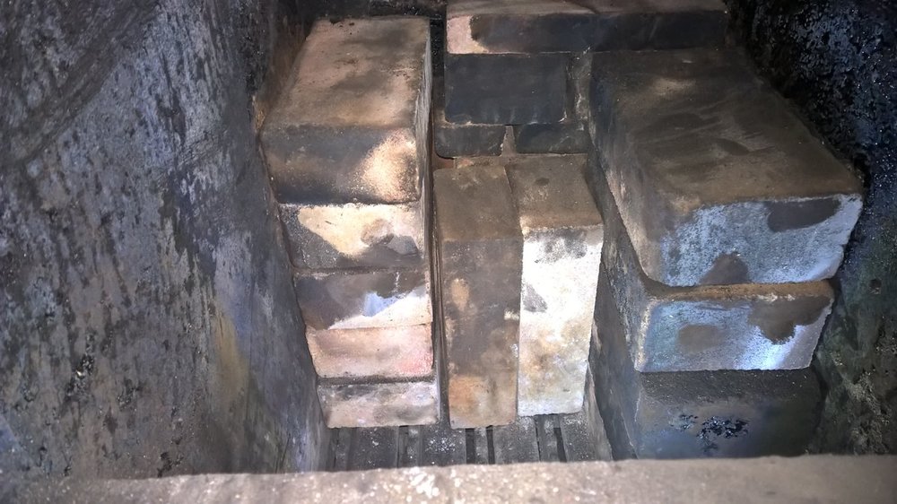

jak zmniejszyć szamotem taki kocioł ? mam 24kW  miałem ogrzewać dwa poziomy , teraz będzie tylko jeden ok 130 m² . sterownik z PID . opał kostka Wesoła lub Marcel.
Edytowane przez elkaz
Zaslep dolny przelot ceglami szamotowymi a wolna przestrzeń pomiędzy wiszacym wymiennikiem pierwszym pionowym zasyp od góry popiołem w celu uszczelnienia i pal od góry to powinno wystarczyć .

zrobiłeś jakiś palnik ceramiczny ?
w piecu 10 cegieł szamotowych ułożonych z tyłu i po bokach,
gdy na piecu temp. 30 i pompka chodzi to pcha zimną wodę do grzejników, żadna korzyść
jedyny plus że szybciej się rozpala, nie spada i rośnie i tak 2 razy jak przy załączeniu pompki przy 40 st. C.

kocioł bez cegieł1.thumb.jpg.64139422e3d8efde81bc88f6616ecd7a.jpgi z cegłami, jest różnica
