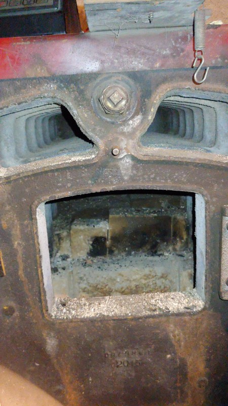

To jest taki piec jak na poniższym zdjęciu. Tutaj górna część klapy wpierw styka się z piecem, a potem dociska się reszta. Przy włożeniu nowego sznura przy rączce u dołu była zawsze szczelina grubości palca albo i większej. Musiał się ten sznur ułożyć, musiałem go dociskać, dobijać, aż się klapa domykała całkowicie. Aktualnie mam sznur 15x15mm, ale miałem i inne. 12x12mm u dołu było względnie ok, ale u góry już nie. Tak czy siak, póki komin drożny nie ma większych problemów z wydostawaniem się dymu. Czasem tylko jak bardziej wieje, albo komin wychłodzony mogą być jakieś perypetie.
Wydaje mi się, że te zawiasy są tam przyspawane.
Co do nadmuchu to jest ustawiony na najniższe obroty. Sterownik jest taki najbardziej podstawowy, tam chyba jest skala regulacji 1-3.

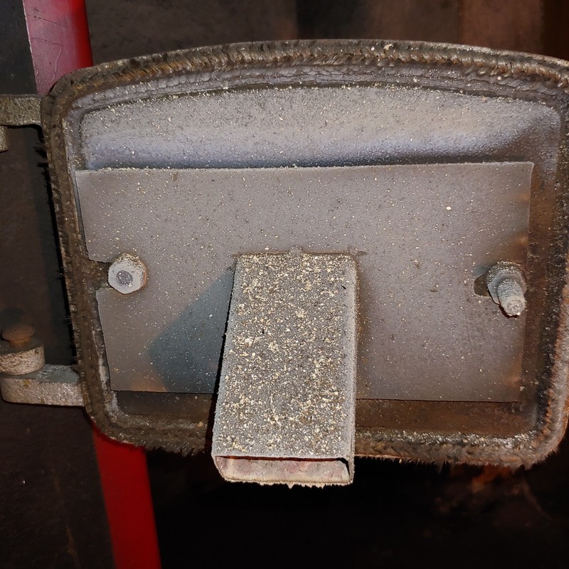

Nic tu wiele nie poradzisz bo zawiasy są mocowane czy przyspawane do tego kołnierza a nie do korpusu.  Te drzwi sa ryglowane czy tylko ciężar własny je dociska?
Patrząc na te drzwi wydaje mi się że to żeliwny odlew ale słabo widać. Jeśli tak, to tutaj nic nie zrobisz. Jedynie cieńszy sznur i może przeróbka żeby jakoś się to zamykało na regulowanie.
Miało być " ryglowanie". 😉
Tak, zawiasy są przyspawane do kołnierza. Docisk na własny ciężar. Sporo warzy ta klapa.
I tak, raczej jest do żeliwo.

Ta klapa zawsze się nie domykala czy dopiero po zmianie sznura? Sugerując cieńszy sznur , miałem na myśli taką możliwość że wtedy góra przy zawiasach mialaby więcej miejsca , więc i dół by bardziej dolegał.
Nie wtrącając się w wątek (Bora cię nauczy palić od góry bo ma dużo czasu od kiedy przeszedł na gaz 😉 ) dodam tylko, że ta klapa MUSI być szczelna dla twojego bezpieczeństwa.
Nawet jeżeli klapa jest żeliwna, to da się do niej przykręcić jakieś ryglowanie. Co do szczelności - na zimnym piecu wyjmij sznur i w to miejsce napchaj plasteliny (albo coś podobnego). Zrób sobie odcisk i będziesz wiedzieć, gdzie za mało, a gdzie za dużo. Jeżeli nie da się przestawić zawiasów, to zamiast poprawiać drzwi skoryguj futrynę ;)
Dodatkowo wyciąłbym dziurę w tych drzwiczkach/klapie i zrobiłbym zasuwkę do PW.
Ciężko mi to określić. To jest piec teścia kupiony X lat temu od sąsiada. On tam sobie w nim kopcił co jakiś czas wszystkim co popadnie. Sznur który tam był kiedy zamieszkałem w tym domu wcale bym się nie zdziwił jakby był oryginalny. Z klapy wyciągnąłem sztywny prostokąt.
Wkładałem już sznur 12x12 mm wtedy dymiło mi przy zawiasach.
Miałem sznur chyba 18x18 mm, wystawał ze szczeliny, ładnie przylegał do kołnierza, był dość elastyczny więc się w sznurze zrobił rowek na ten kołnierz, ale i tak dymiło.
Kombinuję co jakiś czas z tym sznurem, ale wiele to nie pomaga.
Wiem o tym, dlatego ten sznur wymieniam co jakiś czas, ale gdzieś coś jest nie tak, albo z tą klapą, albo ze sznurami, albo z moimi zdolnościami manualnymi.

Zamiast plasteliny w klapie może sylikon wysokotemperaturowy, na to folia, docisnąć, otworzyć, zdjąć folię, poczekać i jest uszczelka.
Interesujące rozwiązanie.
Szlifowanie rantu kołnierza to dla doświadczonego majsterkowicza. I oczywiście wstępnie przeszlifowac dookoła delikatnie a potem stopniowo zdejmować nadmiar kołnierza tylko górą i może też górne boki. Operacja nieodwracalna. Lepiej zastosować pomysl z sylikonem. Ale tu znowu, efekt będzie polowiczny. Bo klapa i tak nie ma rygla.

@BORA oj w szlifowanie to ja się nie będę bawił, to nie mój fach. Z tym sylikonem to chyba najlepsza i najprostsza opcja.
Nie żebym Cię zniechęcal ale z sylikonem też nie zawsze wyjdzie . Czasem , mimo że to wysokotemperaturowy produkt, lubi się kleić i wyłazić z rowka. No ale zawsze to punkt zaczepienia i warto spróbować.
Ja bym do tych  drzwi dorobił także zamykanie i koniecznie klapke PW. Polukaj w Internecie, można kupić gotową i zostanie wycięcie otworu i przykrecenie. Można też wywiercic w małym okręgu kilka otworów fi powiedzmy 5mm i dorobić blaszkę do przyslaniania części otworów w zależności od potrzeby. Klapka PW sprawdza się super i ułatwia spalanie od góry.

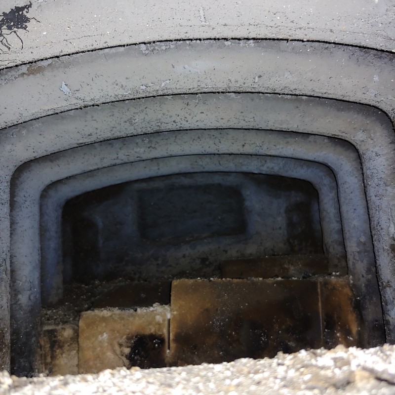

Szamot mam włożony jeszcze przez tescia, ale jest on ułożony od frontu pieca, tak to było i jakoś tego nie ruszałem. Głównie to teść palil, a ja tylko weekendowo. Ten sezon stwierdziłem, że będę palił tylko ja. Taki duży test palenia od góry do sprawdzenia jego wplywu na komin, dymienie i ilość zużytego wegla. Jest wg. mnie o niebo lepiej. Nie wracam caly śmierdzący z kotłowni przynajmniej. Aczkolwiek zdążają się czasem jakieś problemy np. jak jest mocny wiatr, albo tak przynajmniej mi się wydaje jak jest komin zimny. Wtedy to co wylatuję z komina jest częściowo zasysane przez komin okapowy, który jest obok komina od pieca i smierdzi mi w kuchni.

Tu masz fotkę z mojego archiwum jak po paleniu powinna wyglądać komora i kanały wymiennika. Paląc węglem plomiennym. Tutaj rosyjski groszek.
