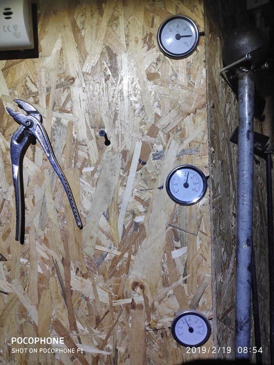

Przy dodatnich tem. jakie są teraz palę co drugi dzień, rano rozpalilem o 14 miałem po 100 na buforze, przypuszczam, że jutro rano będzie
Dół - 40
Środek - 70
Góra 95
Jutro rano cykne fotkę czy zgadlem :)
Czy u ciebie masz podobnie z rozkładem temperatur?
Dół - 40
Środek - 70
Góra 95
Niewiele się pomyliłem, do jutra starczy :-)
