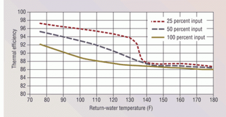

tradycyjny Opublikowano 20 Lutego 2019 Autor #2 Udostępnij Opublikowano 20 Lutego 2019 Polski artykuł w tym temacie. http://www.rynekinstalacyjny.pl/artykul/id3667,eksploatacyjna-sprawnosc-kotla-kondensacyjnego Średniroczna sprawność 86,65% w odniesieniu do ciepła spalania. Instalacja dostosowana do zasilania 55/35. Przyjmując dla gazu 39,5Mj daje nam to 9,5 kwh z 1 m3 gazu w optymalnych warunkach. Jak myślicie sam kocioł w przypadku tych badań miał znaczenie, czy jednak największy wpływ na sprawność ma sama instalacja i właściwie wyregulowanie tak by temperatura powracająca do kotła była jak najniższa. Z tego co przeczytałem wynika, że każdy kocioł był badany w innych instalacjach i budynkach, zarówno badanie wykonanne w UK czy wykonane w Niemczech. Odnośnik do komentarza Udostępnij na innych stronach Więcej opcji udostępniania...
Lolekx86 Opublikowano 20 Lutego 2019 #3 Udostępnij Opublikowano 20 Lutego 2019 Ja przyglądałem się dokładnie i teoria prawie idealnie pokrywa się z praktyką. Kocioł kondensacyjny o mocy 3-7KW(moc max obniżona z 20KW )zamontowany w kuchni, spaliny i dolot w przewodzie koncentrycznym, pracujacy na niewielkiej instalacji grzejnikowej wyliczonej dla 55 stopni(moc grzejników przy takiej temperaturze ok 6KW). Regulator pokojowy on/off + sonda zewnętrzna. Podczas wizyty serwisanta analizator spalin wykazał sprawność działania 97% dla temperatury wody kotłowej 65stopni, 98,5% dla 55% oraz 102,9% przy 46stopniach. Pokrywa sie to z literaturą. https://instalreporter.pl/ogolna/parametry-pracy-ustawiane-podczas-pierwszego-uruchomienia-kotla-kondensacyjnego/ Trzeba wspomnieć ze były problemy z oporami komina i serwisant musiał poszukać nieco wyższych obrotów niż fabryczne wentylatora i co za tym idzie instalacja zdołała się rozgrzać jakby normalnie pracowała w sezonie, przez co wyniki są szczególnie miarodajne. W trakcie użykownia jeszcze obniżyłem temperature zasilania i ta oscyluje nawet w okolicach 38-43 w okresach przejsciowych. Ilość kondensatu również sobie dokładnie zmierzyłem i tak na każdy metr spalonego na CO gazu, przy temperaturze powrotu ( zasialnie to 5-6stopni więcej u mnie) -35 wykroplilło się około 1,25 litra kondensatu. -41 stopni było to około 1 litr. Jesli zatem przyjąć 1,5 litra kondensatu to realna wartośc maksymalna to z powyżych danych można oszacować że działa ze sprawnością w okolicach 103-105% lub jak kto woli względem innej wartości 93-95%. Mieszkam w dośc ciepłym regionie i praktycznie cały czas kocioł działa na takich temperaturach, także w moim przypadku wszystkie szczególiki są korzystne dla osiagnięcia maksymalnej sprawności. Na podłogówkach reklamowane przez producentów 107 uważam za bez problemu do osiągnięcia. Zresztą są wykresy w internetach, w usyskaniu tych ostatnich procentów ważna jest też bieżąca moc kotła względem mocy maksymalnej. Hybrydowe pompy ciepła wraz z kotłem gazowym są dostepne, widziałem ostatnio fajną konstrukcje w jednym pudełku naszego immergasa, jednak ceny dośc zaporowe. Odnośnik do komentarza Udostępnij na innych stronach Więcej opcji udostępniania...
