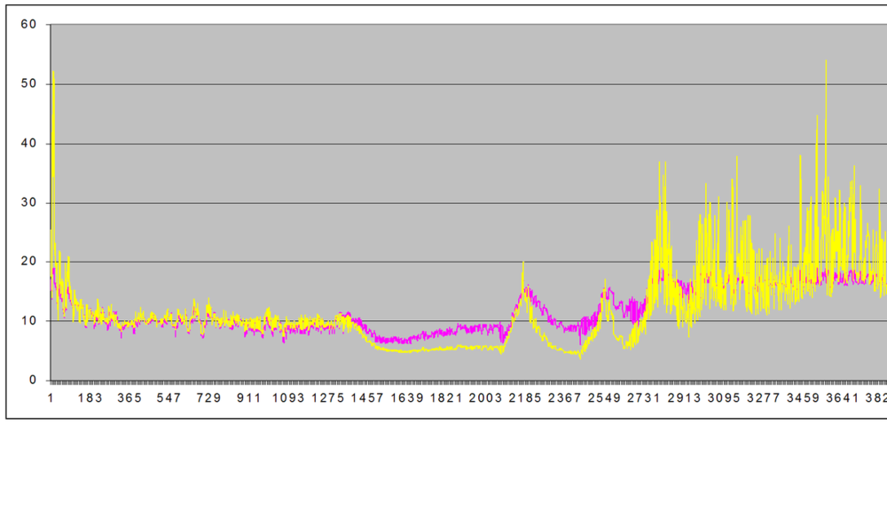

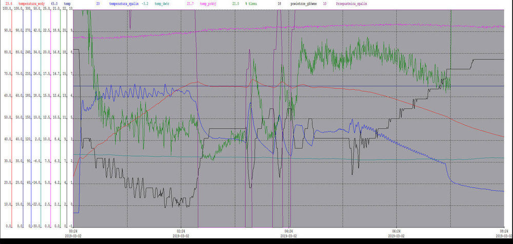

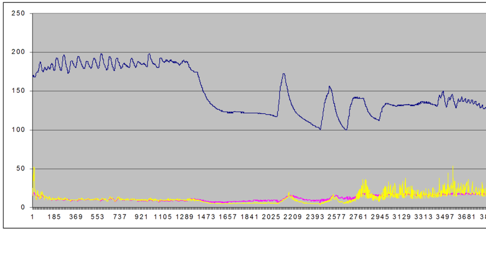

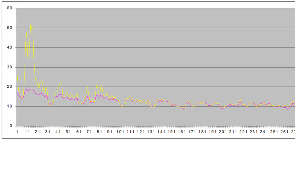

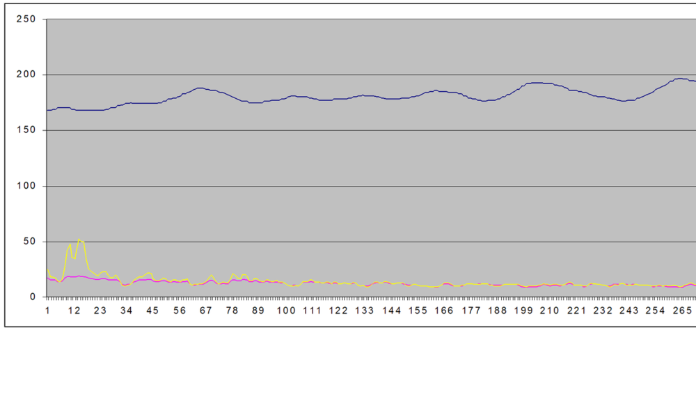

Duck Opublikowano 3 Marca 2019 #72 Udostępnij Opublikowano 3 Marca 2019 Ponieważ mnie też trapi jaka jest rzeczywista sprawność podczas spalania w moim kotle, więc w końcu postanowiłem to chałupniczo sprawdzić. Jedno z ostatnich paleń, sposobem "krocząc", 18kg spalone na popiół, bez niedopałów, więc efekt niecałkowitego spalania prawie zero. Straty niezupełnego spalania nie oszacuję, natomiast strata kominowa w pewnych fazach bolesna, wychodzi, że mogłoby być dużo lepiej, ale efekt wizualny był w porządku, czysto, tym razem zero sadzy, tak przy tej metodzie zdarzyło mi się dopiero trzeci raz w tym sezonie, dotychczas tylko paląc GS mogłem powiedzieć, że nie ma sadzy. Może nadmiar powietrza zabrał ją w świat :). Coś wykresy pozbawiło legendy, zatem : t_spalin - kolor niebieski %tlen - różowy %strata_kominowa - żółty 2_3_19p2w.doc 2_3_19p2w.doc Odnośnik do komentarza Udostępnij na innych stronach Więcej opcji udostępniania...
