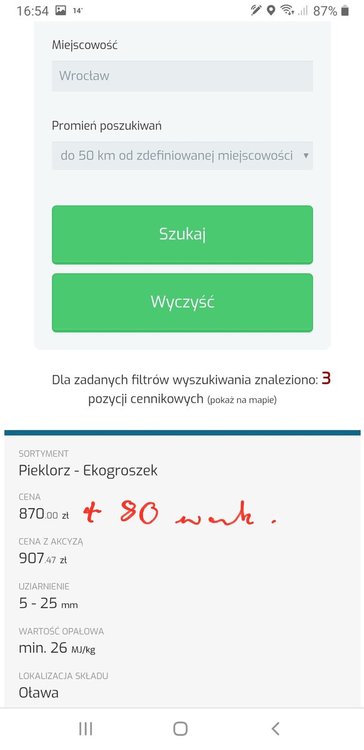

Ze względu na idiotów z rządu we Wrocławiu mogę kupić Chwałowice po 1000pln w maju:-) Zrzut że strony PGG, do tego transport, bo w takiej wsi jak Wrocław PGG nie ma żadnego sprzedawcy.
