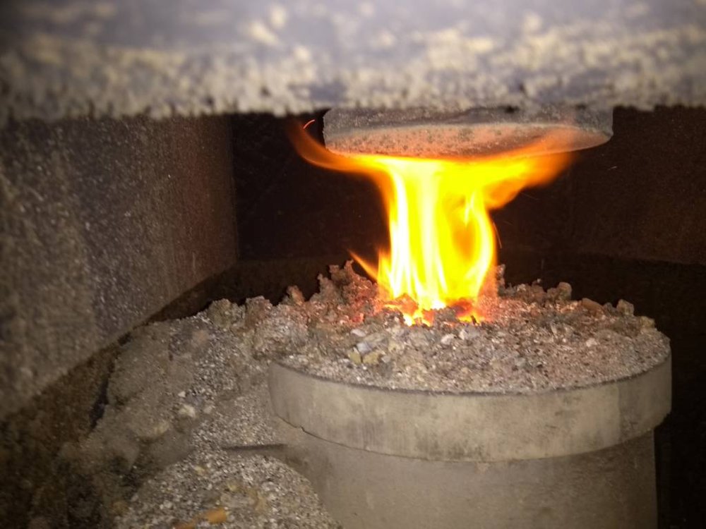

A to krótki filmik na 30%mocyhttp://cloud.tapatalk.com/s/5c5b3b473846b/VID_20190206_204912251.mp4
Moim zdaniem  całkiem , całkiem. Nie widać żadnych  niedopałów .Większy i bardziej centralnie względem płomienia umieszczony deflektor  , poprawiłby jeszcze trochę sytuację.Jest jakiś osad na bocznych ściankach komory spalania przy palniku a to pozwala na  małe zwiększenie nadmuchu . Wszystko zależy od tego czy stan istniejący jest dla Ciebie satysfakcjonujący ,  czy oczekujesz czegoś więcej.
Filmiku nie mogę odtworzyć.
W końcu to użytkownik decyduje czy jest zadowolony czy nie.
Jutro będę miał ten deflektor z tarczy co było widać na zdjęciu mojego kolegi i zobaczymy co to pomoże kolega mówił że po zawieszeniu tej tarczy spaliny poszły 20 stopni do góry czy to mozliwe
I zaczyna się robić groszku biało na wymienniku
Umiejscowienie i wielkość oraz kształt deflektora ma wpływ na temperaturę paleniska ale konkretne wartości to już tylko doświadczalnie.

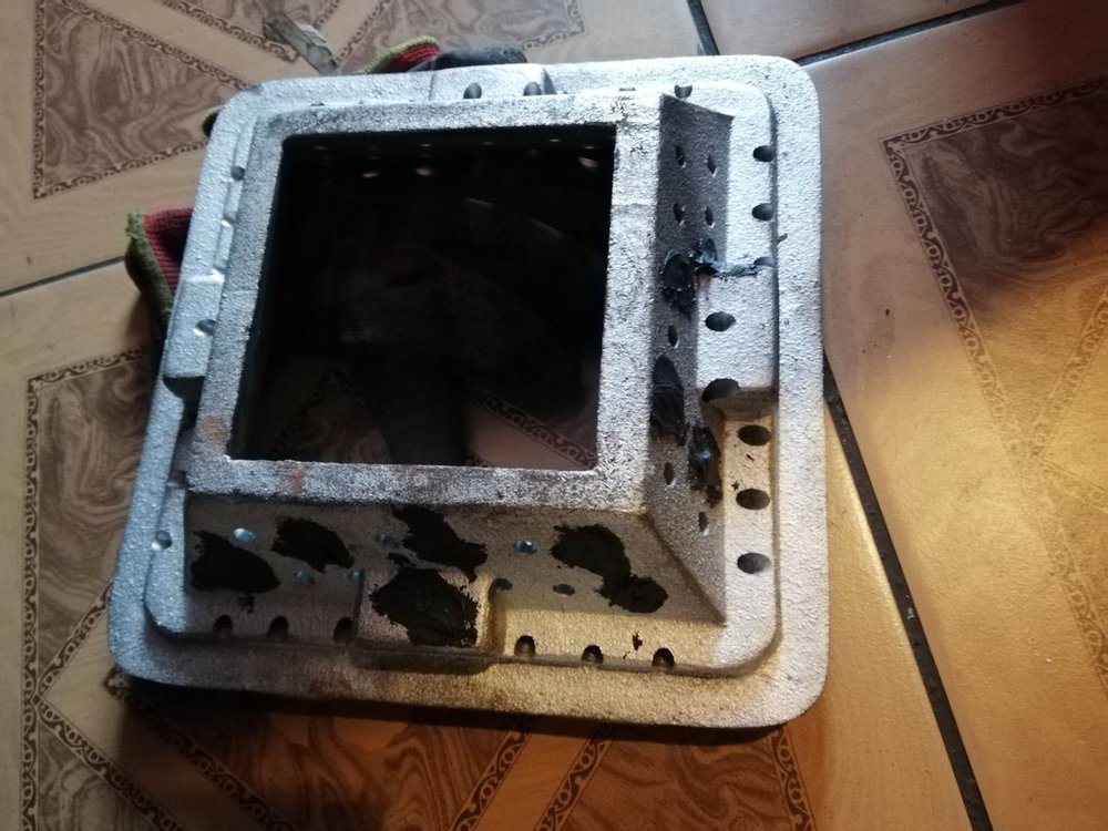

Witam wulkan zamontowany wczoraj i naprawde jest roznica w spalaniu groszku nie ma spiekow popiol jak z papierosa jeszcze drobne korekty powietrza i mysle ze bede mega zadowolony teraz jeszcze jak by spalanie dobowe spadlo to juz calkiem na + by bylo dzieki marku za ta podpowiedz z wulkanem bo naprawde pomoglo WIELKI BROWAR dla CIEBIE

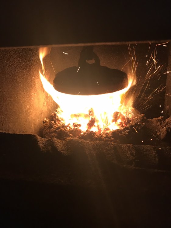

To wrzuć jakieś zdjęcia jak to się pali ja dzisiaj zakładam deflektor z tarczy hamulcowej
Ostatnio widziałem deflektor z bębna hamulcowego, wg mnie jest lepszy niż z tarczy hamulcowej, gdyż mocno kieruje ciepło i płomienie w palnik

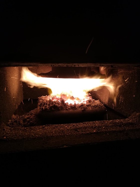

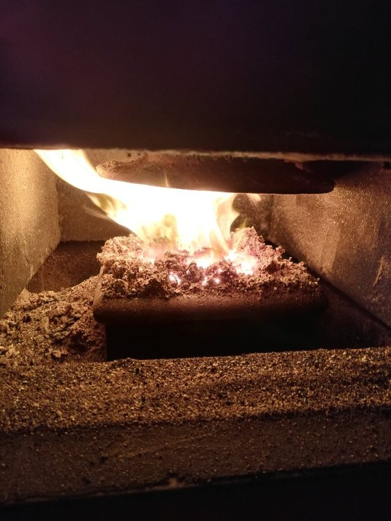

Tak idzie na miale, modulacja 50%
Sławek masz inny palnik czy mi się zdaje
Nie. Technix nieszczęśliwy. Na miale idzie lepiej jak na groszku. Miał za 590zl, spalanie takie samo lub nawet niższe, troche spiekow ale nic nie robię, za ta cenę mam to w du.....
100% mocy czyli 22KW
52130084_484485615415157_5217402069316534272_n.jpg51459346_1976465592658630_4752087472836444160_n.thumb.jpg.c7ff5da00874a9dbc13ac590785cda53.jpga tu 20% jeszcze bawie sie powietrzem bo teraz widze efekty jak zmieniam po 1%
Stosuję go od 4 lat , w przypadku nadmiernie "sadzących " węgli nawet podwójny ( dzwon) . Jest lepiej niż na oryginalnym deflektorze czy tarczy hamulcowej , na obydwu koronach czy to ekopal czy wulkan - nie ma różnicy.

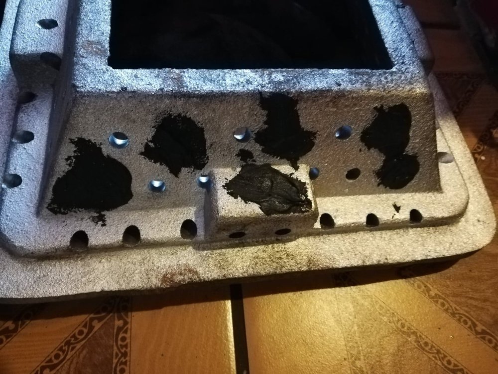

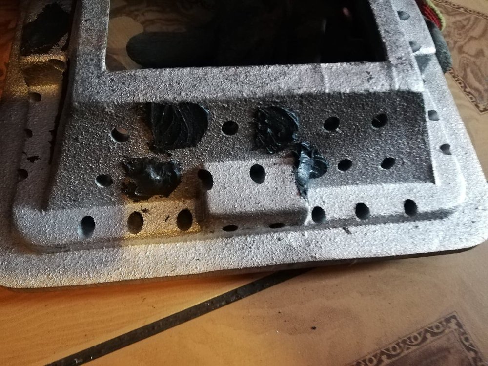

jeszcze bedzie trzeba zakleic otwory bo widac ze jeszcze od strony dmuchawy mocniej dmucha ale i tak jest git .Te otwory na samej gorze wydaja mi sie zbedne bo jak dawalem silikon na okolo to raczej sie zakleiły
No muszę powiedzieć że wulkan daje radę a zakleiles jakieś dziury
Jak tak patrzę to utwierdzam się że jeśli będę wymienial palnik to wulkana będę brał pod uwage
Jak będziesz wymieniał to Twój technix chętnie odkupię.
no te co na zdjeciach ale jeszcze bede musial zakleic wiecej ale to na spokojnie juz i tak mi sie to podoba i wreszcie widac jaki potencjał ma SKZP a i zapomniałem dodac ze po wymianie ślimaka wczoraj kilka razy nie podawal wegla silnik buczal tylko musialem dac lewe obroty to dopiero startowal ale dzis jest juz ok moze musial sie ulozyc?
