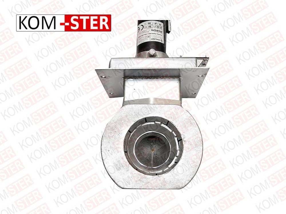

Pisze w imieniu kolegi który posiada palnik jak w temacie jest taki problem ze na tym palniku nie ma możliwości spalania groszków o dużej kaloryczności i nie da rady zapopielic tego palnika po zrobieniu dokładki na koronę jest trochę lepiej i trochę się zapopieli ale i tak nie daje to zbyt dobrych rezultatów czy ktoś ma jakiś pomysł co z tym można zrobić wymiana palnika nie wchodzi w gre

Jaki jest problem  niedopał w popielniku ?
Raz że jest niedopałki jak podniesiesz kopczyk jak dasz niżej to nie osiągnie zadanej kotła jedyne co pracuje dobrze to retopal albo groszki słabsze od niego miał też idzie dobrze konstrukcja palnika jest taka że nie ma gdzie się odłożyć popiół po bokach wieczorem mogę dodać zdjęcia jak to wygląda
Dla porównania na moim palniku ten sam groszek idzie bez problemu ale ja mam technixa tu się wszystko dobrze spala a na tamtym palniku były różne kombinacje ustawień i nic nie pomaga tamten kocioł pracuje na irydzie który raczej sredno prowadzi proces spalania dwustan też nie daje efektow
Technix ma kilka palników jeżeli piszesz o tym to masz porównanie koron i można to poprawić albo nawet dołożyć ramkę na koronę jeżeli jest miejsce w kotle .http://technix.net.pl/p,11,podajnik_slimakowy_stalowy_.html
Będziemy robić taka dokładkę może coś to bardziej pomoże jeśli nie to trzeba będzie palić tym co do tej pory i zapomnieć o mocnych groszkach

Ten palnik albo taki palnik (bo podobny trzepie parę firm) nie nadaje się do modulacji mocy
Jego budowa to stosunkowo małe wyjście na paliwo, ale dalej jest mega kwadratowa japaga na około i żadnych rantów.
Taki palnik tylko w dwustanie i na paliwach o mniejszej spiekalności, moga to byc miały, ale o groszkach z wyższym RI zapomnij
Dajesz ster w dwustan w menu kodowym 99 ustawiasz czas podbicia obrotów na 10sekund (fabrycznie 3sek), to jest taka łatka na ciulowe palniki i opały

Dorób ramkę mniej więcej na wzór tego Znalezione obrazy dla zapytania palnik ardeo
Ok wielkie dzięki będziemy patrzeć co z tego wyjdzie a co byś proponował zamontować zamiast tego palnika bo pewnie się skończy na jego wymianie na inny
Mam ten palnik i również współpracuje z irydem  w modulacji. Jest to palnik skonstruowany głownie do spalania mieszanek miałowo - groszkowych i miałów . Główną wadą jest za duże napowietrzenie dla spalania ekogroszku . Pomimo wad , wymienionych wyżej , da się go opanować i przystosować do spalania przeciętnych groszków spotykanych na rynku . Ja dotychczas spalałem nim opał o kaloryczności do 26 MJ ( Energa Standard  i Extra oraz Retopal ) , Karlik czeka na swoja kolej .
Podstawową wadą jest , w przypadku ekogroszków , dystrybucja powietrza na palenisku nieadekwatna do granulacji grochu.
Po uszczelnieniu i kalibracji napowietrzania ( zaklejeniu jednych otworów i powiększeniu innych  ) nie mam z nim najmniejszych problemów .
Edytowane przez Jasa
interpunkcja , uzupełnienie
Daj jakiś fotki tych przeróbek jak dasz rade
Fotek nie dam , bo palnik pracuje ale w skrócie mogę opisać.
Z uwagi na mielenie eko przez przeciwzwój ślimaka ,  na palenisku nie ma równego rozkładu granulacji . W powiązaniu z płytką komorą powietrzną i usytuowaniem wentylatora , powoduje to nadmiar powietrza o za dużym ciśnieniu po stronie od podajnika w stosunku do zapotrzebowania na nie. . W związku z tym , szczeliny nadmuchowe od strony podajnika należy całkowicie uszczelnić silikonem 1200-1500C ( ja zaspawałem ) . Poszerzyć ( rozpiłować ) szczeliny narożne powietrza wtórnego po przeciwnej stronie od podajnika . Na pozostałych bokach przeprowadzić kalibrację ( zalepienie  , poszerzenie - częściowe ) po obserwacji procesu spalania  na palenisku - tam gdzie niedopala - poszerzyć , gdzie spieka - częściowo zakleić .  Dokładnych danych na tych bokach nie chciałbym podawać , gdyż u Kolegi może być inny rozkład palenia na  palenisku w szczegółach . W każdym razie ta zasada .
W połączeniu z "oszczędnym " nadmuchem powinno to zapewnić równomierne spalanie , brak spieków i niedopałów.
W moim przypadku , ponieważ palnik miał za dużą moc w stosunku do zapotrzebowania , dodatkowo zmniejszyłem mu moc nominalną poprzez zmniejszenie powierzchni paleniska , ale to już inna  historia .

Koron do tego palnika było więcej więc trudno się odnieść precyzyjnie do danego modelu korony były z otworami szczelinami itd .Nic też nie stoi na przeszkodzie  jeżeli jest z tego palnika za duża moc żeby taką nową koronę wykonać mniejszą i zastąpić obecną .Można ją wykonać we własnym zakresie wg własnych potrzeb np ze stali.
 Znalezione obrazy dla zapytania palnik ekopal
Można też przerobić ten palnik na mniejszy jak ten z foto w łatwy sposób też jest wylot kwadratowy a talerz okrągły możesz wykorzystać ze starej tarczy hamulcowej mniej więcej maja 250 mm średnicy idealne na takie modyfikacje .Obrót też jest możliwy do dorobienia wszystko zależy od naszej fantazji i umiejętności .Znalezione obrazy dla zapytania palnik ardeo
Edytowane przez marcus312
 Palnik eko-pal miał tylko jeden typ korony - dwuczęściowy.  Na zdjęciu z postu 14 jest pokazana zmodernizowana wersja ekopal - palnik wulkan , nawiasem mówiąc również dobrze spalający dopiero po poprawieniu napowietrzania.

Czyli chodzi o ten model z foto chyba korony są zamienne na te z otworami wierconymi. .Palniki stalowe też są produkowane i sporo wytrzymują przecież chłodzi je powietrze z dmuchawy .
Znalezione obrazy dla zapytania Palnik eko-pal
Tak , obydwa typy palników są zamienne. Pomysł z dorobieniem obrotu bardzo mi się podoba.
uzupełnienie
Tak dokładnie ten model a co myślicie o czymś takim kosztuje to 800pln i jest zamienne bez przeróbek a36950d7a6ae88718a23317737a91dcf.jpg
Moim zdaniem szkoda pieniędzy , nic się nie polepszy . Też konieczna będzie modernizacja napowietrzania  - gdzieś na forum jest sporo o kłopotach z takim palnikiem .Dodatkowo - brak przeciwzwoju.
Jeżeli już koniecznie  zamiana , co odradzam , to na wulkana - ma większe ranty dopalające. Do wymiany będzie tylko sama korona - coś chyba ok 200 pln.
