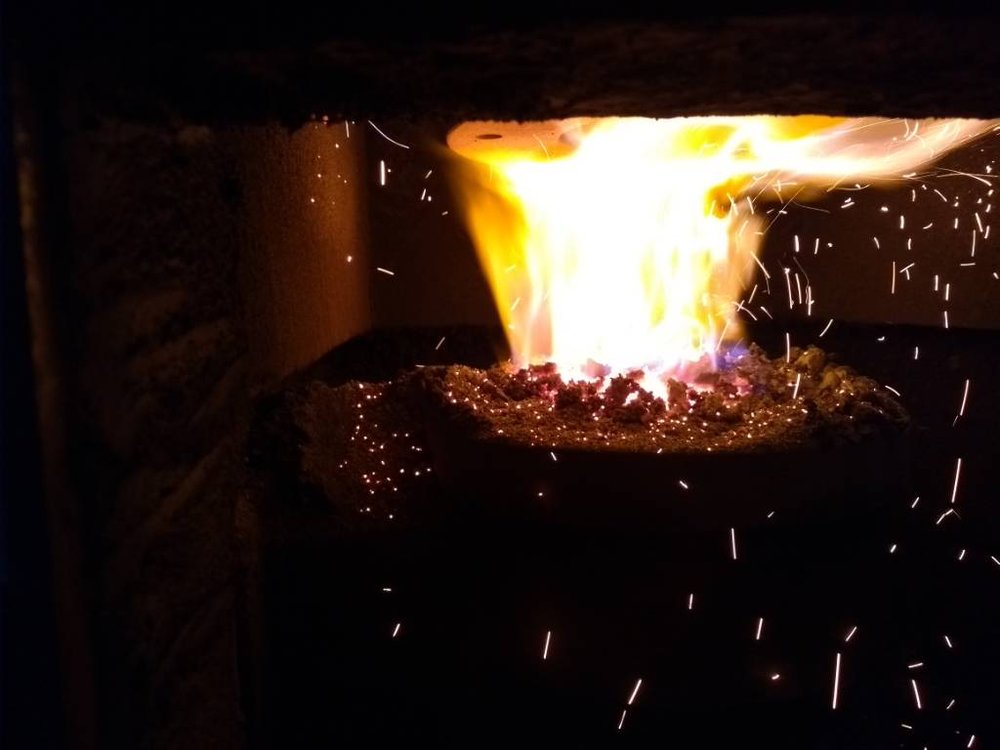

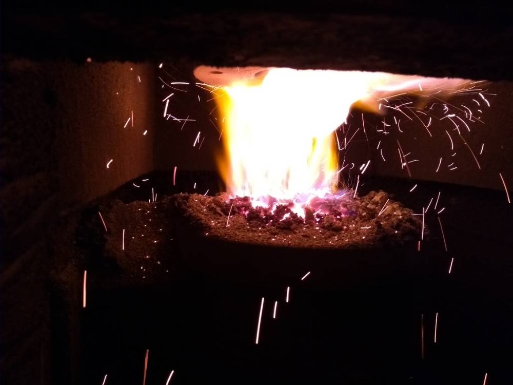

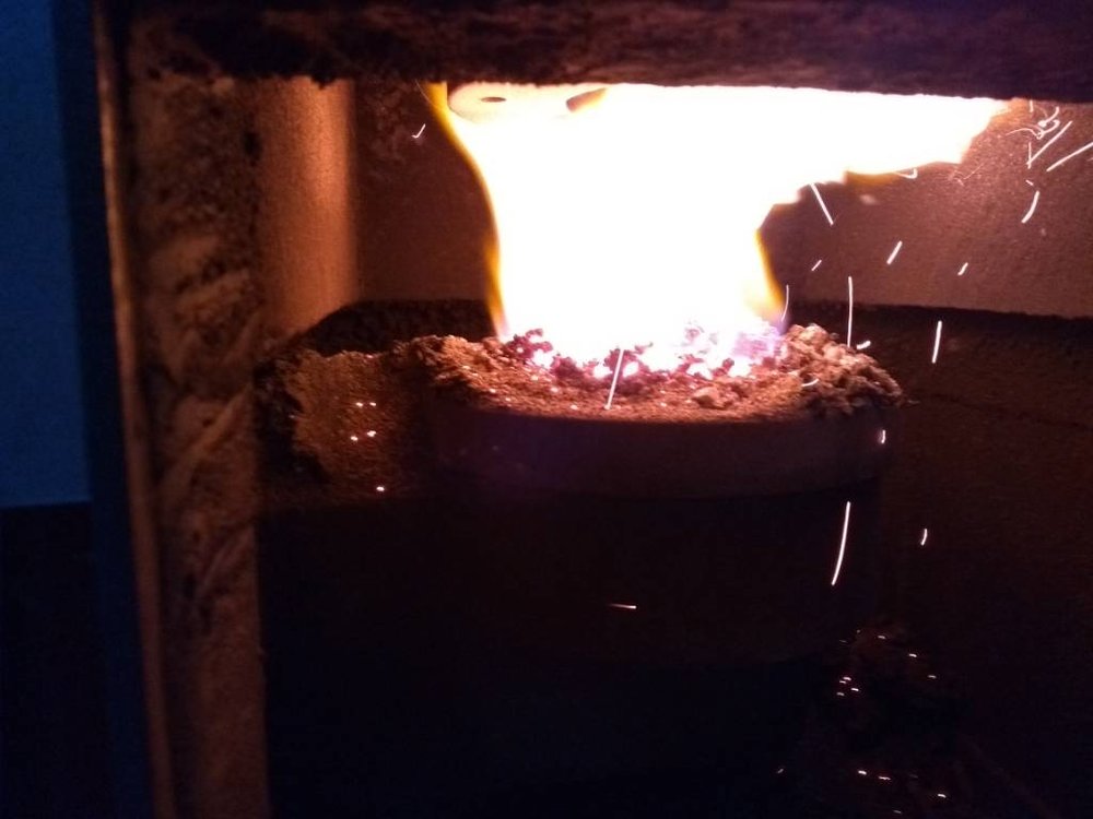

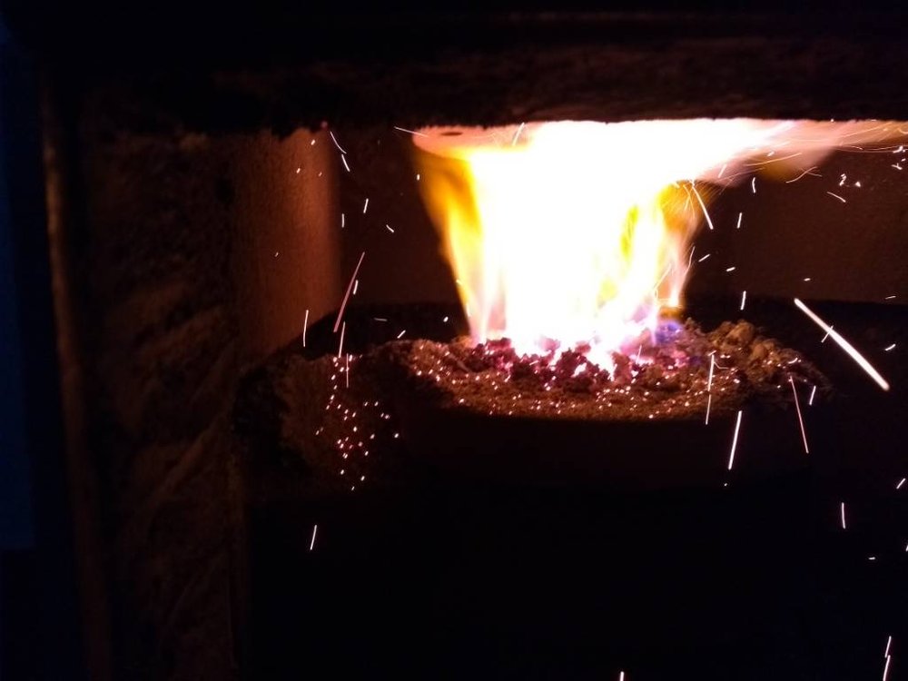

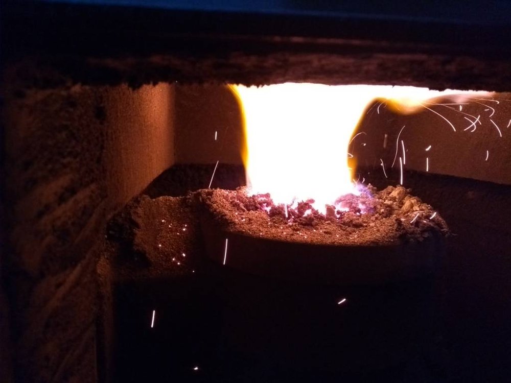

Wsypany nawiercone otwory trochę teraz inaczej to pali ale musze zmienić jeszcze ustawienia bo i deflektor inny i palnik przerobiony muszę to dopracować i jeszcze groszek testuję muszę powiedzieć że groszek fajny tylko bardzo słaby ale spala się super i popiołu nie ma

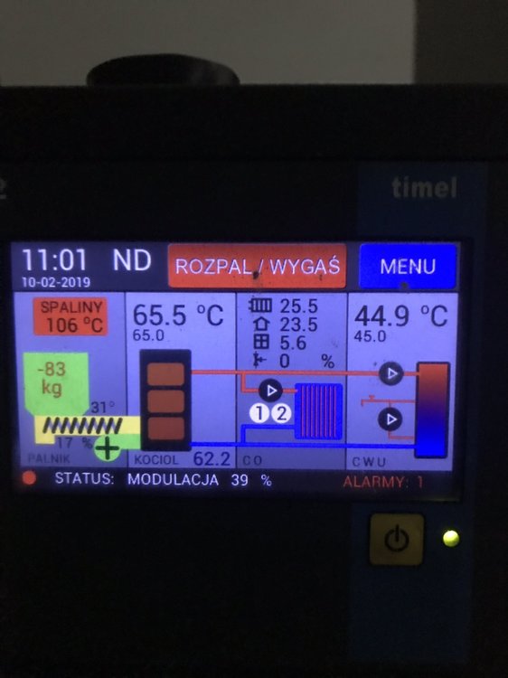

Jął mieszacz pokazuje 100% to jest zamknięty na obieg czy otwarty?
Otwarty 100% zamknięty 0%
Czyli otwarty mam rozumieć ze 100% idzie na dom a 0 to nic nie idzie tak?
Najlepszy efekt daje bynajmniej u mnie gdy jest między max.temp.mieszacz a zadana temp.kotla 15 stopni różnicy czyli ma kocioł tak jakby 15stopni zapasu
Tak dokładnie jest .U mnie mieszacz pracuje między 15-50% ale to trzeba dopasować do swojej instalacji
Ja mam na podłogowce na kotle 65 a na podłogę 50 nie mogę puścić.
Tak ale czym większy zapas kotła to lepiej czyli jak na podłogę puścisz np.35 stopni to będzie jeszcze lepiej .ja u siebie nie mogę tego zrobić bo na kotle musiał bym mieć 75 stopni a wtedy pójdzie spalanie do góry u ciebie w tym przypadku co masz spalanie powinno pójść znaczący w dol bo będziesz miał duży zapas

A jak masz ustawione temperatury mieszacza bo u mnie jak mi się zawór zamykał na zero a później się otwierał to miałem skoki temperatury i spalanie szlo trochę w gore
Min 20 max 37 ale on sie zamknął z 4 h i tak spada od 37C teraz ma 25,4C i cały czas jest zamknięty. Wczoraj walczyłem z tym wszystkim do 3:20 w nocy się opłacało się. Będę patrzył jak to działa nigdy nie miałem z tym do czynienia. Kocioł pracuje dopiero 12h a cała woda była spuszczona 2 razy bo ciekło na jednym lucie, wiec jak wchodzę w wykres to tragedia ale trzeba pewnie poczekać z 2 dni aż się ustabiluzuje i dojdzie do swoich parametrów pracy.
Tak czas wszystko pokaże myślę że powinieneś być zadowolony ja jak zamontowałem wszystkie co było potrzebne to poszło na plus jeszcze będę zakładał jeden mieszacz ale czekam aż timel wypuści samodzielny sterownik mieszacza
A jak palnik u kolegi, daje radę?
Jest poprawa ale walczę jeszcze z wysokością zawieszenia deflektora bo to ma bardzo duży wpływ na czystość kotła podniosłem go na 17cm i jest trochę czyściej muszę znaleźć optymalną wysokość dla tego groszku bo zauważyłem że dla każdego groszku wysokość musi być inna
