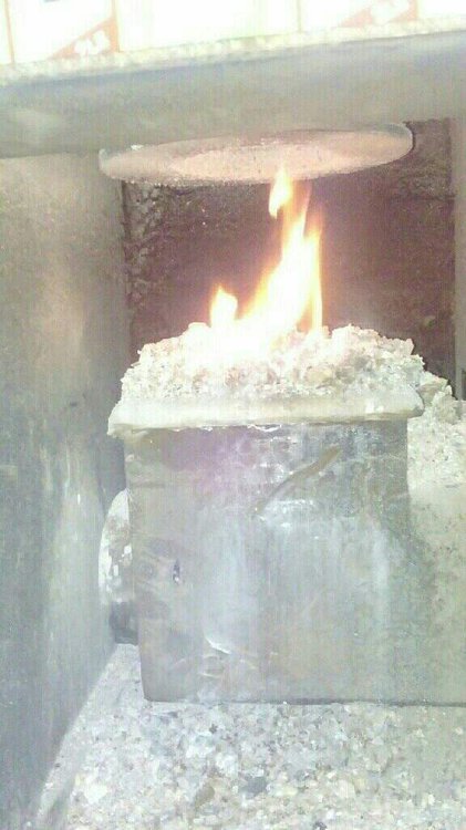

A tak wygląda na wulkanie retopal plus mała modyfikacje w kotlefff715bc02cb85b587f565dce5bc556b.jpg1791e73dfdd9999e372845caf72dc9dc.jpgcdf3d90a8cbd3ce00b6735dab48bdda4.jpg
Co to za blacha?
Kolega zrobił taka blachę z dziurami na ruszt wodny ma to zatrzymać więcej sadzy i ciepła na dole kotła wsadzone dopiero dzisiaj na efekty trzeba poczekać jeśli wogole jakieś plusy z tego będą wszystko się okaże
Możliwe ze mój kocioł jeszcze się nie ustabilizował bo przed przeróbka miałem 18kg spalanie, a teraz 24kg?
Od rozpalenia minęło 19-20h
Może tak być szczególnie jak jest wiatr na dworze
A na dworze niby ciepło bo koło 7 w plusie no ale wiatr jest
Rózne "patenty" juz widziałem na rusztach wodnych: cegły szamotowe, pustaki MAX kratowe, blachy, tarcze hamulcowe :)
No właśnie tego wiatru w domu nie czuć a kocioł od razu poczuje u mnie jest tak samo na dworze ciepło a spalanie poszło sporo w gore
Może i tak. Zobaczymy co będzie jutro.
Ja zamiast deflektora mam tarcze i powiem wam że jest to lepsze rozwiązanie od oryginalnego deflektora
Muszę jutro jechac do mechanika po tarcz hamulcowa i sprawdzę.
Ale mówią że bemben jeszcze lepsze efekty daje też będę musiał spróbować
Z bębnem może być ciężej (zdobyć), chyba ze gdzieś na autozlomie ale to znów nie będą wiedzieć ile chcieć.

A ta blachę nie lepiej pod ruszt jakiś zawiesić?
Ja zauważyłem że jeżeli przy samym ruszcie jest wysoka temperatura to kocioł szybko łapie zadana i łatwiej jest ja stabilnie utrzymać
U kolegi jest trochę za mało miejsca chyba żeby wywalić deflektor i zawiesić blache
