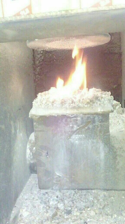

Zaślepka nie otworów przynosi marny skutek najlepszym rozwiązaniem jest wymiana korony na wulkana i palisz wtedy czym chcesz i mocnym groszkiem i miał też ładnie idzie
A ile placiles za ta korone wulkana
U rodzicow jest taki palnik
Bede tam dzis to sprawdze jak sie spisuje
Korona kosztuje 150 PLN i jest 100% zamienna z ekopalem warto zainwestować sprawdzony sposób
Wrzuc link do sklepu
Na stronie stalkotu albo komsteru możesz kupic
A w tej koronie wulkan trzeba cos zaslepiac czy dmucha prawidłowo??
U kolegi zaslepialismy ale jak dobrze ustawisz powietrze do nawęglania to nie trzeba nic robic
I ten wulkan pasuje bez przeróbek w miejsce ekopala bo ja niby mam ekopal 12-30 a wulkan jest 12-25
Tak pasuje ekopal a wulkan to to samo tylko inne korony poczytaj temat od początku a jak chcesz to dam ci numer do mojego kolegi który to u siebie wymieniał to ci wszystko wytlumaczy

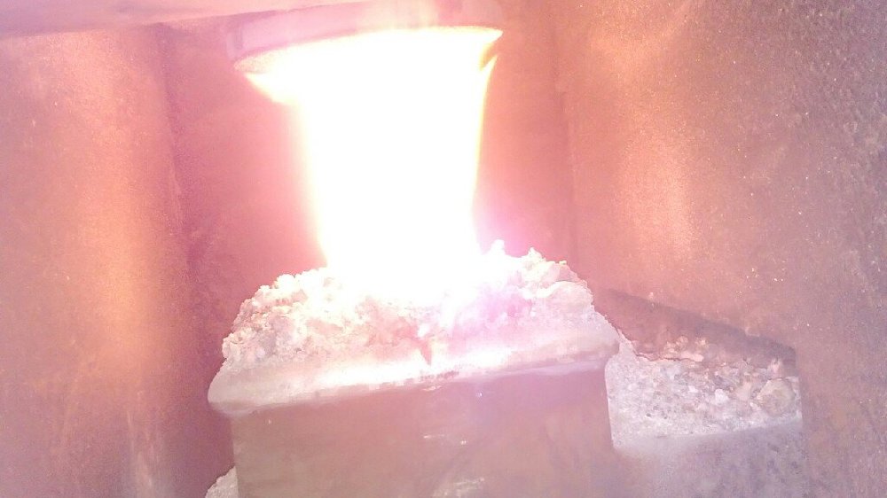

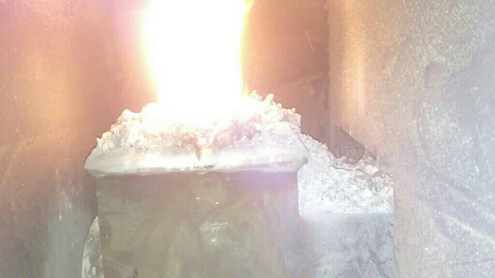

A kolega jakim eko pali na wulkanie

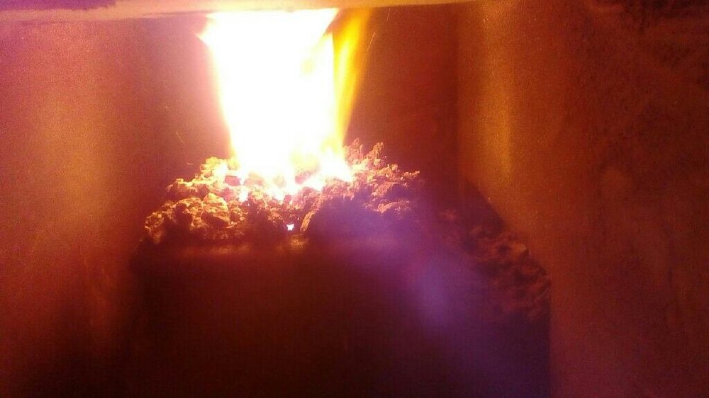

Na to chwilę leci miał ale wcześniej leciał sztygar ultra i bobrek a na ekopalu bobrek i sztygar to była tragedia spieki koksowe rosły aż pod deflektor mocne węgle maja to do siebie że po rozszerzeniu robią się tak jakby rzadkie i na ekopalu ucieka powietrze i większość palaczy zwiększa nadmuch i to robi jeszcze większą tragedie ogólnie palniki które mają konstrukcje kanałów powietrznych jak ekopal mają problemy ze spalaniem mocnych groszkow niezależnie czy okrągłe czy kwadraciaki co niektórzy twierdzą że konstrukcję palnika typu wulkan nie nadają się to płynnej regulacji mocy kotła tyko do dwustanu jest to nieprawda potwierdzona doświadczeniami moimi jak i wielu kolegów po prostu jak ktoś nie będzie umiał poprawnie ustawić procesu spalania to nawet na najlepszym palniku nie ustawi dobrze oczywiście każdy palnik ma jakieś wady nie ma ideału ale są takie jak ekopal gdzie jeśli chcesz go mieć musisz palić szajsem bo na tym będzie dobrze pracował

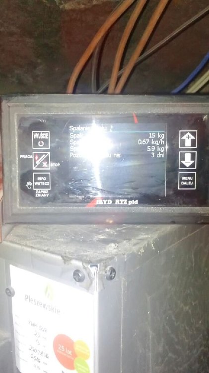

A tu masz zdjęcia jak pracuje wulkan na Bobrku kocioł jest sterowany irydem rtz prand a81dd97b013265c1266c587a04cfef3b.jpg59268bcca327f3104edee3e0a2dcd7de.jpg99096e5a938db2b47a5e3d766744bb47.jpg0d2cc87c263a39c9e5726e23eb2a5152.jpga8396bf841a51b2d45d7f40f1d70b4d8.jpg6271c8a0d5c5ca05361eb2cf647ff9b2.jpg

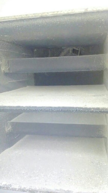

A fotek nie masz jak wygląda korona po przeróbkach? Które kanały zaslepione.
Na jutro załatwię zapytam dokładnie kolegi bo razem pracujemy
Zamówienie poszło jutro bądź w środę będzie wulkan
I jak dowiedziałeś się coś od kolegi??
Tu masz jak zakleić dziury podajnik z prawej strony2a7b3361b5c593f42aebe339fab27343.jpg
