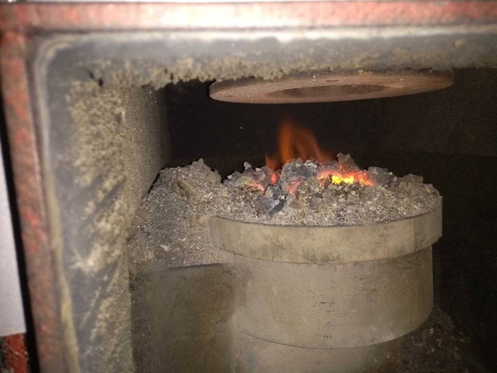

Podnieś mu korektę powietrza na 10% mocy.
A kaloryczność masz jaką?
Edytowane przez Jasa
Podniosłem powietrze o2% myślę że jak w sobotę zrobię koronę jak Sławek to będzie to już wyglądało tak jak należy i będę zadowolony gadałem z kumplem może się uda dorobić stalowy ślimak ale to dopiero po sezonie grzewczym bo muszę dać na wzór będzie z dobrej stali z której robią wagony u mnie kawałek takiej blachy leżał przez pół roku na dworze i ani grama rdzy

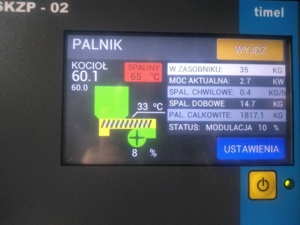

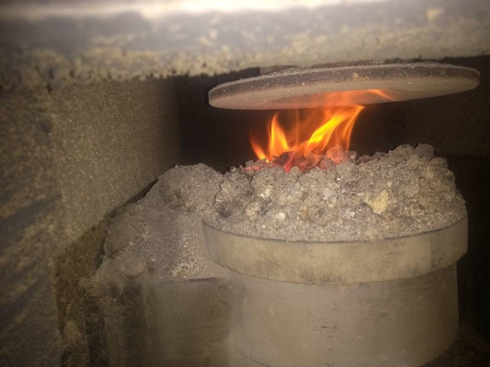

Trochę się pobawiłem z ustawieniami i dzisiaj wygląda to tak0fea07b125d08fc57a380b5805c7049c.jpgb0d699a6146290455c176407c17d2efb.jpg
