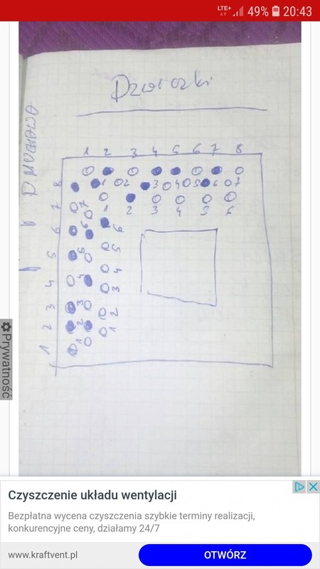

Wiecej dziurek zaklej w dolnym rzedu,sredne srednio i gorne ???,bo spieki rosna od dolu.Tež možna na probe tylko wsunac/wyjac srubiki w dziurki na testowanie i przy usczelnianiu wyjac i dziurki zakleic.Mialem ten sam problem.Producenci nie uwzgledniaja nie prawidlowe naweglanie palnikow.
Z tym palnikiem jest problem z napowietrzaniem masz tu foto jak zaklęć otwory. W dziury pasują śrubki 6mm.
Jesli sa na koronie naciecia,w najproblemowiejszym miejscu zaklei každe 2. naciecie i dalej 3.Tam gdzie sa nie pali nic nieklej.

Ale w palniku są otworzy poprzeczne nie okrągłe
A no tak. Sorry za pomyłkę. Zapomniałem że ja zmieniłem właśnie samą koronę ekopal na koronę wulkan.
Tutaj sobie poczytaj
A masz jakieś dojście do tej korony?
Ja zamówiłem samą koronę z firmy stalkot.
I ona pasuje do tego ekopalu?
Tak pasuje wyciagasz koronę i wianek wkładasz nową koronę i zaslepiasz jak na foto wyżej i będzie działać.
