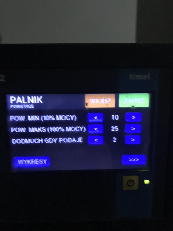

Jakie masz ustawione powietrze

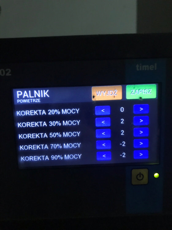

. Często przysłaniany jest wlot dmuchawy i zwiększane obroty aby wyrównać w ten sposób ilość powietrza dostarczanego na palenisko . Niestety , coś za coś . Radzę pokombinować z duetem przesłona wlotu - miarkownik na wylocie wentylatora . Jeżeli to nie pomoże pozostaje brutalna ingerencja w  napowietrzane na palenisku  - w miejscu gdzie nie dopala powiększyć otwór napowietrzający  , narazie jeden , aby nie przedobrzyć .

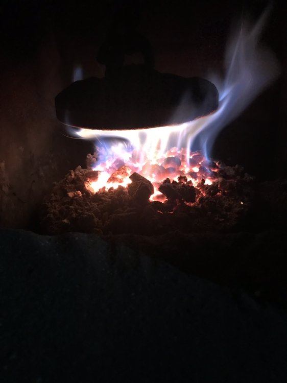

Zauważyłem jedną ważną rzecz jak zanizylem kopczyk na wysokość pierwszych dziur lub centymetr wyżej palnik zaczął palić po całości
Panowie , to spróbujcie wytłumaczyć to zjawisko.
Moim zdaniem to zjawisko dowodzi że w górnej części korony brakuje powietrza bo nie ma tam dziur
Ale otworów nadmuchowych nie przybyło a na palniku pali się na całej powierzchni.
Tak zgadza się ale zaniżając kopczyk jest wtedy na wysokości dziur i wtedy dmucha w sama górę kopczyka a jak jest na odpowiedniej wysokości to nie ma co dmuchać bo nie ma w górnej części dysz i groszek zanim go wypchnie zdąży się niżej dopalic i jak go wypycha tu zamiast rozpalonego groszku jest już popiół
Coś w tym jest ale prostsze wytłumaczenie jest takie ,że z powodu mniejszego zładu paliwa spada "oporność powietrzna " i tym samym zwiększa się ciśnienie na wyjściu otworów nadmuchowych a to daje równiejszy jego rozkład na palenisku.
Stąd moje powtórzenie sugestii o dmuchnięciu większym ciśnieniem ( większe obroty ) przy mniejszym natężeniu przepływu (przesłonięcie wlotu) aby zachować proporcje nadmuchu do ilości paliwa na palenisku.
Ale to tylko moje sugestie , choć u mnie to się sprawdzało . Ostatecznie , jak pisałem wielokrotnie , dokonałem też modernizacji napowietrzania ale miałem znacznie gorszy palnik niż technix.
Najbardziej mnie zastanawia rzecz że jak by brakowało powietrza to byłby niedopałki groszek a zamiast tego jest w tym miejscu popiół czyli jakby powietrze docierało za wcześnie sam już głupi jestem może faktycznie przeciwzwoj tak papra robote
Nikt lepiej nie zaobserwuje paleniska jak użytkownik. Przeciwzwój , zwłaszcza przy żeliwnym ślimaku zawsze będzie mielił groszek i tego całkowicie wyeliminować się nie da. Skutki można wyeliminować albo podszlifowaniem przeciwzwoju ( oj ostrożnie ) albo , co wydaje się prostsze , szeroko rozumianą zmianą powietrza ( kombinacje nadmuchu  , kalibracja otworów ) . Innych metod nie znam.
Osobiście poszedłbym , jeżeli rzeczywiście  z ustawieniem nadmuchu już nic nie da się zrobić , w kalibrację otworów  choć  ,powtarzam do znudzenia , na tym palniku konstruktor przemyślał sporo.
A ideałów nie będzie nigdy .

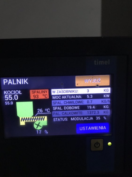

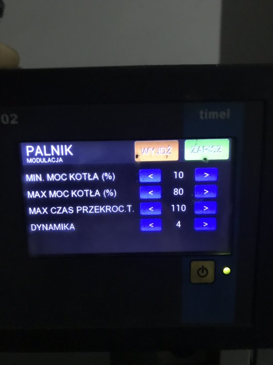

Modulacja 38% z 15kw
Wiem że ideału nie uzyskam chce chociaż trochę to poprawić bo nie chce wymieniać palnika
Jeśli uzyskam coś takiego jak na zdjęciu to będę zadowolony

Marek daj niżej deflektor, wydaje się ze on w dużej mierze pomaga utrzymać tak palenisko.
