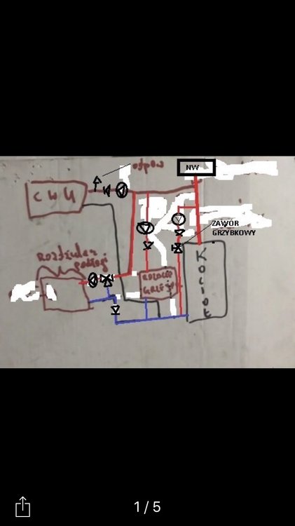

Sławek , jak masz  zrealizowaną ochronę powrotu ?
Tylko pompa włączona na stałe do bojlera.
Na tem bojlera nie patrz bo tylko tak sobie leży narazie
Widzę ,że nie masz tak jak i ja , żadnych n-drogowców ale możesz jeszcze urwać ze spalania odrobinkę robiąc ochronę powrotu oddzielnie ( jakiś tam " D " lub bypass ) a nie przez stałą pracę bojlera.
Mam kupione pompy i zawór 3D do sterowania podłogi tylko troche zimno żeby zrobić, tak to ma wyglądać.
Widzę , że pomp nie pożałowałeś . Ja od 4 lat mam instalację na jednej pompie , ochronę powrotu z regulowanym  bypassem , bojler sterowany zaworem elektrohydraulicznym i nie zamierzam nic zmieniać bo to co jest sprawuje się bardzo dobrze.
Uważam , że im prostsza instalacja tym lepsza.
No  ale ja nie mam podłogówki i na prostotę mogę sobie pozwolić.
Nie zapomnij o filtrze przed pompą i zaworze :)
Rozumiem , że to jest schemat ideowy , nie wykonawczy instalacji  , dlatego nie ma tam filtrów itp.
Edytowane przez Jasa
skreslenie
Zawory zwrotne są filtry tez mam nie są narysowane. Narazie podłoga sterowana RTL, ale denerwuje mnie to ze muszę łazić jak jest cieplej i kręcić termostatem. Założę zawór 3D z siłownikiem sterowany pogoda i będzie ok. Dziś tez bym nie robił podlogowki tylko w łazience.
Byle to jakoś grzało. Mam nadzieje ze gmina się wywiąże i za 2-3 lata będzie gaz i święty spokój.
Tak przy okazji , jakoś nie bardzo rozumiem funkcję tego ZZ na podłogówce.
Nie wiem tez. Może żeby inna pompa nie pchnęła w powrót jak ta zwolni albo coś, tak narysowali tak mam kupione. A mówisz ze nie musi być czy ze nie powinno być?
Musi być  , tyle że chyba za pompą podłogi. W takiej pozycji jak teraz nie puści podmieszania na podłogówkę .Skonsultuj to z kimś mądrzejszym od instalacji .
Ok. Dzięki za info.
