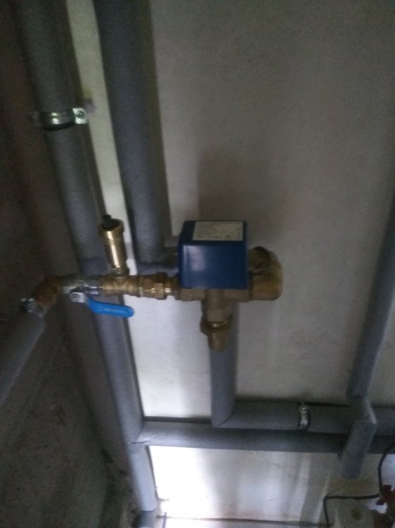

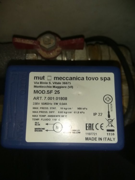

Domyślamy się że kocioł nie pracuje z Timerem oraz ładowanie CWU odbywa się za pomocą zaworu przełączającego, a nie osobnej pompy ładującej zasobnik. W takim przypadku, gdy występuje zapotrzebowanie na CWU kocioł zaczyna się rozpalać, ustawia zawór przełączeniowy w odpowiednim kierunku i natychmiast włącza pompę. Jeżeli zadana temp. CWU = 45 st. histereza CWU = 5 st. Procedura ładowania powinna rozpocząć się przy 40 st.
Jeżeli jest inaczej prosimy o formalne zgłoszenie problemu. Niestety, ale nie możemy przyjąć zgłoszenia nieprawidłowości przez forum.
Problem zgłaszałem wczoraj na Waszej poczcie i NIC! A co do CWU to tak jak pisałem zadana 45 a było w tym momencie 41.Histereza 5.Pompy nie mogłem wyłaczyć inaczej niz odłaczeniem od zasilania.Ta historia powtarza sie juz trzeci raz.Czekam aktualnie na tel.od serwisanta z Dragona.Moze chociaz on wykaze zainteresowanie moim problemem.Na Was nie mozna jednak liczyć.

Tak na przyszłość prosimy o podawanie więcej szczegółów przy zgłaszaniu nieprawowierności. Informacja "pompa pracuje na zimny piecu" jest dość enigmatyczna. Wystarczy, że nie ma pelletu w zasobniku i występuje zapotrzebowanie na CWU. Wówczas pompa będzie pracować, a piec będzie zimny i będzie to całkiem prawidłowy objaw. Lepszy opis to szansa na szybsze znalezienie rozwiązania.

Moment. Jak nie ma peletu to kocioł ma się odstawić z błędem. A pompa powinna pracować tylko do czasu gdy temp na kotle jest większa niż w bojlerze.
