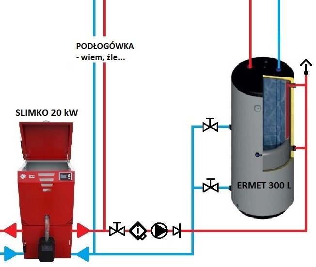

Otóż mam w tej chwili coś takiego jak na rysunku (to tylko fragment instalacji, bez ZB, wzbiorczych, itp.) - tylko to czego dotyczy temat, reszta jest dyskutowana gdzie indziej
Wracając jednak do tematu: otóż jest teraz tak:
I problem polega na tym, że nawet przy wyłączonej pompie zbiornik nagrzewa się do temp kotła. Ktoś powie: i dobrze (tak usłyszałem od majstrów...) ale, ale...
Teraz kocioł ustawili na 55 stopni, więc i zbiornik CWU też ma taką temperaturę. No, ale kocioł chyba powinien pracować na sporo wyższej temperaturze, 55 stopni to powinien mieć na powrocie. A jak podniosę temp. na kotle do np. 70 stopni to CWU też mi się nagrzewa do tej temp. a raczej, mając małe dzieciaki w domu, nie chciałbym, mieć takiej wody w kranie :(
No i pojawia się pytanie: jak to się dzieje, że mam zbiornik samonagrzewający się? I co zrobić żeby tak nie było?
Przychodzi mi do głowy tylko jakiś elektrozawór, który otwierałby się w momencie włączenia pompy CWU. Inne opcje?

Pomijając inne możliwości to ta pompa oś cwu jaka jest. Miałem przypadek ze przy jednej pompie jak się zatrzymała to grawitacja nie działała ale przy innej obracała pompę powoli i po całym dniu baniak się nagrzewał.
Pompa to konkretnie Grundfos Alpha 1L, 40-ka, ustawiona na 1-kę bez żadnych "inteligencji, adaptów" czy czego tam jeszcze... No i to dzieje się dość szybko.
Czyli mówisz, sambor, że to wina tego, że to zbiornik płaszczowy? Nosz, urwę nać, miał być lepszy a tu masz... No ale czemu płaszczowy miałby się nagrzewać inaczej niż ten z wężownicami?

Pytanie jaki majstry użyli zawór zwrotny: sprężynowy czy klapowy?
Zrób jego zdjęcie gdyż na schemacie go umieściłeś.

O taki, więc chyba sprężynowy
U mnie temperatura CWU(płaszczowy) wyrównywała się z temp. kotła(80 stopni) jak po 8 latach zaczął przepuszczać zawór zwrotny grzybkowy. Został wymieniony na nowy i ponownie jest ok, czyli ustawione 55 stopni CWU.
Można jeszcze pułapkę cieplną zapodać, ale to połączenie równoległe trzeba zlikwidować.
Do tego co masz można też zdublować ZZ.
Grzybek mógł się zawiesić. Pewnie plastikowy jest? Walnij kilka razy kluczem w ten zawór - może sprężyna puści?

Na bank puszcza zawór zwrotny. U siebie też tak miałem. Nowy zawór koniecznie beż plastiku w środku i będzie ok.
U mnie przy wyższych temp - ponad 75C to zawór zwrotny sprężynowy puszcza od grawitacji aż miło., poniżej bez problemu, ale ponad to ani ZZ, ani pułapka cieplna ani opory ciepłomierza nie blokują przepływu.
