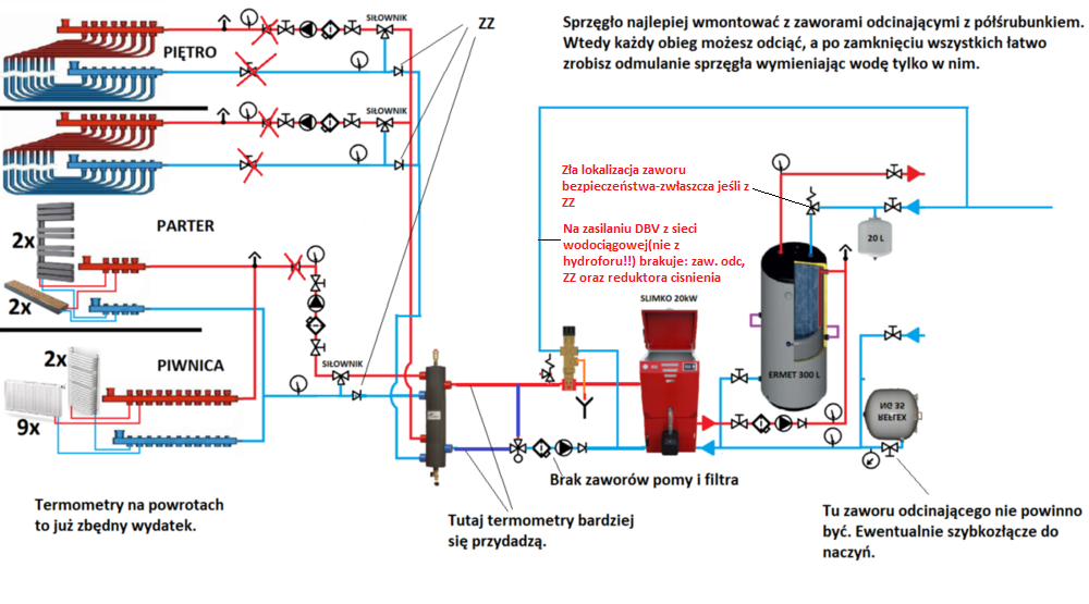

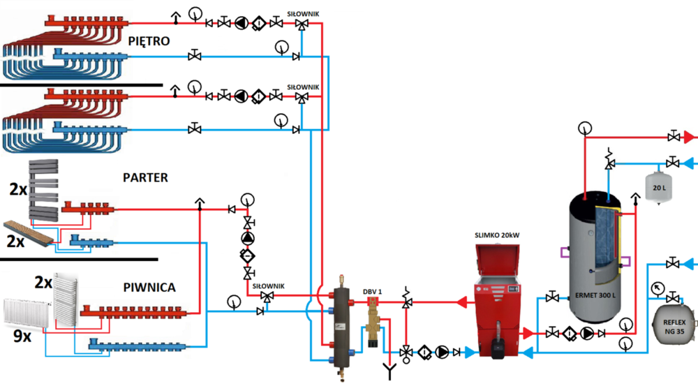

Wycena kotłowni - szok...
Poczytałem, pomyślałem (?) i wyszło mi, że chyba coś takiego będzie OK. No chyba, że coś przeoczyłem...
Tylko coś Digitrax pisał, że obskoczyłby cały układ na 4 pompach... ale jak? No chyba, że chodziło o to, że podłogówka na jednej pompie. Hmmm...

  • Do ceny się nie wypowiem, ale naczynie przeponowe na zdj. 2 oraz zdj. 2d jest źle podłączone. Króciec naczynia powinien być skierowany w dół, ewentualnie w bok, lecz nigdy do góry (dotyczy naczyń stoj
  • Postaram się przed weekendem zrobić schemat "z natury", będzie wiadomo co i jak ;)

Złe wpięcie do powrotu zaworu DBV,musi być tuż przed kotłem i w ogóle źle podłączony zaw.DBV (nie ma w ogóle zasilania z sieci wodociągowej)Zła lokalizacja ZZ na powrocie z poszczególnych obiegów,mają być "na powrocie do powrotu" to już było dobrze namalowane to zmieniłeś,chyba za dużo przeczytałeś;)ZZ  za pompami są zbyteczne,się dublują,Źle podpięte obiegi do sprzęgła

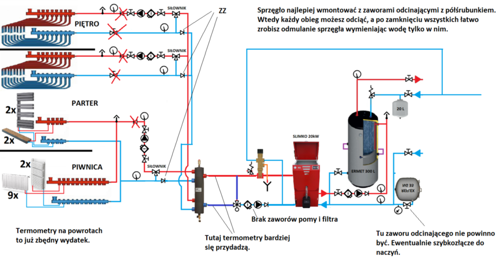

To i ja trzy grosze "na czerwono" wtrącę :)
ZZ przed DBV najlepiej antyskażeniowy, chyba że mamy taki za wodomierzem. Przydałby się również filtr siatkowy.
Pierwszy od strony bojlera powinien być zbiornik membranowy, dopiero potem zawór bezpieczeństwa i zwrotny.

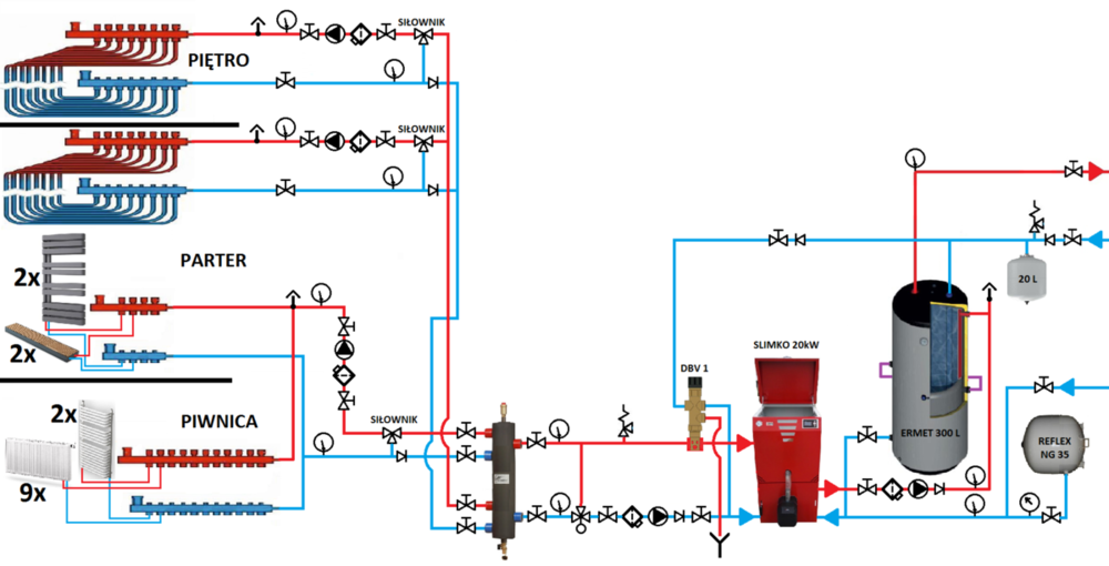

OK, teraz chyba już wreszcie jest OK, o ile dobrze zrozumiałem... Także zawory odcinające przy sprzęgle dodane, żeby można pieroństwo wypiąć na półśrubunkach i przepłukać.
No oczywiście zamiast zaworu do Reflexa szybkozłączka.
Edytowane przez Filonxxxl

OK, skoro już doszliśmy do tego, że potrzebuję sprzęgła hydraulicznego to teraz konkret: polecicie coś? Chyba najlepiej kupić coś z nierdzewki no ale to tylko moje gdybanie...
Sprzęgło to bardzo proste urządzenie, kawałek rury z dospawanymi krućcami. Jakie wybierzesz będzie dobre. Ja kupiłem z nierdzewki i takie polecam. Spokojny jestem że nie przerdzewieje. Ja za swoje o mocy chyba 40KW dałem coś koło 300 zł. Chyba takie tylko mniejsze https://allegro.pl/oferta/sprzeglo-hydrauliczne-stal-nierdzewne-do-50kw-7731940516 Trafiła sie wyprzedaż na allegro. Dobrze żeby było że dwa razy większe niż moc kotła będziesz miał wtedy małą deltę między powrotem a zasilaniem.
