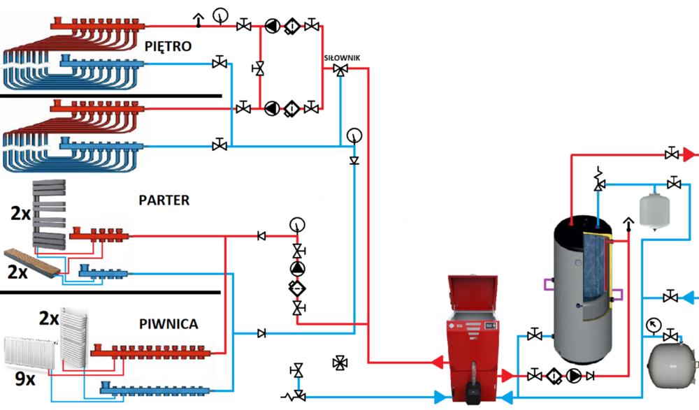

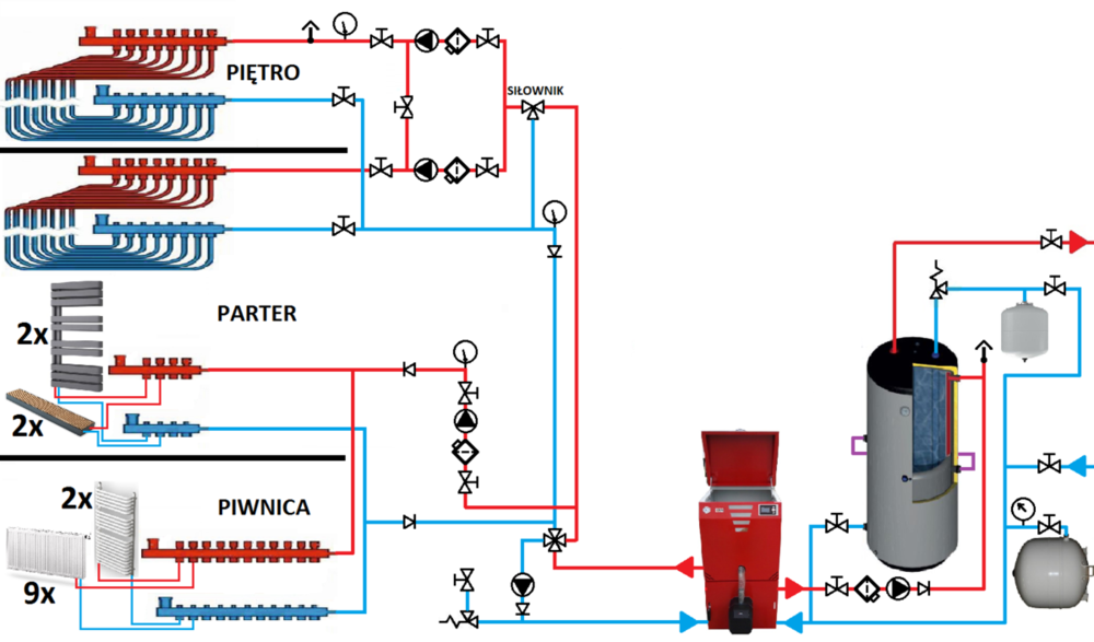

Wycena kotłowni - szok...
Wkradł się mały błąd na rysunku przy zbiorniku CWU, poprawiłem.
Kocioł ma 20kW, dom to tzw. "termos": ściany ocieplone 20cm grafitowego styropianu, dach 28cm b.dobrej piany, piwnica (ściany i podłoga) 15cm styroduru, okna o współczynniku 0,82, itd., itp....

  • Do ceny się nie wypowiem, ale naczynie przeponowe na zdj. 2 oraz zdj. 2d jest źle podłączone. Króciec naczynia powinien być skierowany w dół, ewentualnie w bok, lecz nigdy do góry (dotyczy naczyń stoj
  • Postaram się przed weekendem zrobić schemat "z natury", będzie wiadomo co i jak ;)
  • odpowietrznik
    odpowietrznik
    I to bez zaworu typu VTC;)
"Rence opadajom"
Ok z mocą kotła, trochę trzeba przerobić , np wg mnie ten zbiornik przeponowy od CO może być za mały., ale to trzeba przeliczyć.
A resztę poprawić wg zasad montażu i zdrowego rozsądku

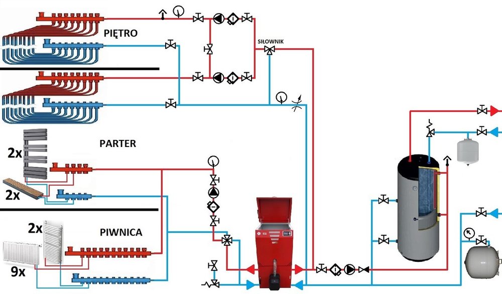

Jak w załączniku.Kocioł w układzie zamkniętym więc zgodnie z przepisami powinno być urządzenie do odprowadzenia nadmiaru ciepła w razie "w" czyli zawór dwufukcyjny DBV lub wężownica schładzająca choć znajdą się forumowicze którzy będą twierdzić że to jest zbyteczne zabezpieczenie,że kocioł na pellet nie ma szans zagotować,już była tu taka dyskusja
Edytowane przez odpowietrznik

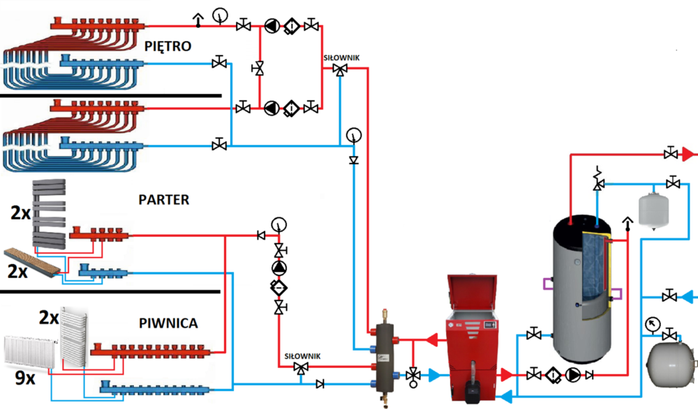

W/g mnie ten zawór jest tam potrzebny jak świni siodło. Ja bym wpakował TZM 60 stopni na powrót kotła. Zamiast zaworu 4D zainstalował sprzęgło i za pomocą dwóch zaworów 3D regulował obieg podłogowy i grzejnikowy. Wystarczyłyby 4 pompy w całym układzie. A wężownice zbiornika CWU podłączył szeregowo a nie jak teraz równolegle.
Edytowane przez Digitrax
No to jest rozwiązanie tzw. full wypas) Tylko zaraz zostaniesz zaatakowany że ten TZM niepotrzebny,jak to miało miejsce w równoległym wątku)
Postaram sie siedzieć cicho ;)
Wielkie dzięki za zaangażowanie, podpowiedzi, sugestie, pomysły. Nawet nie macie pojęcia ile to dla mnie znaczy. Dziękuję :)
No to może tradycyjnie, po kolei:
kiminero - nie, nie mam podpiętego czujnika temp. powrotu, teraz juz domyślam się dlaczego ;)
RCK będzie, na drzwiczkach do wyczystki, tam gdzie aktualnie jest dziura widoczna na fotce 1a. Planuję Darco, będzie OK?
Jak to wytłumaczyć z tą "za wysoką temp. powrotu". Chodzi o to, że na mieszaczu od podłogówki jest ustawione np. 31 st. a rzeczywiście jest sporo więcej, bo zawór nie ma skąd wziąć zimniejszej wody, bo temp. po zimnej stronie zaworu wynosi np. 40st. Te dławienie ma w tym niby pomóc...
 piotrek300582 - Hmmm, ciekawe skąd brałeś ceny?, bo ja już przeliczyłem w kilku sklepach i maksymalnie wychodzi trochę więcej niż połowa tej kwoty (konkretnie 4300,-)... A minimalnie, kombinując z Allegro, itp. to nawet da się zejść sporo niżej (min. wyszło mi 2800,-).
sambor - ZW trzeba będzie dołożyć, fakt. Zbiornik przeponowy ma 35l, w instalacji jest ponoć ok. 300l wody, tak usłyszałem, nie bardzo wiem jak to "bezkolizyjnie" sprawdzić, raczej się nie da...
odpowietrznik - dzięki za przeróbkę schematu, trochę się we łbie przejaśniło. No własnie od swoich majstrów usłyszałem, że ta wężownica schładzająca to niepotrzebny zbytem i... trochę mnie to niepokoi... Poza tym to chyba po prostu nie jest zgodne z przepisami, nie?
Digitrax - no też chciałem układ ze sprzęgłem, rozdzielaczem, itd. Byłoby duuużo przejrzyściej, a tak jest jak jest....
Tylko czemu TZW aż 60 stopni? U mnie w tej chwili kocioł trzyma ustawioną przez majstrów temp. 55 stopni. Tak się właśnie zastanawiałem czy nie powinno być więcej? Widzę tylko jeden problem w związku z tym: zbiornik CWU grzeje mi się w tej chwili grawitacyjnie praktycznie do temp. pracy kotła, nawet wtedy gdy pompa CWU jest wyłączona. Ki czort, nie wiem...
Co do podłączenia zbiornika CWU to też wydawało mi się, że powinno być szeregowo, nawet o tym wspomniałem, no ale... Zrobili jak zrobili. Jedynie tyle, że to 300l zbiornik Ermetu, który nie ma wężownic a dwa "płaszcze grzewcze", no ale nie wiem czy to cokolwiek zmienia... Jak będzie trzeba to się przerobi, tak realnie jakie będą różnice?
gmaj22 - czemu, jak masz coś konstruktywnego do napisania to wał śmiało...
REASUMUJĄC: Instalacja do przeróbki. I tu mam dwie wersje:
Wersja jak z rysunku odpowietrznika - w sumie, z tego co popatrzyłem to dałoby się to zrobić dość prosto, ale...
kusi wersja Digitraxa - no tylko tutaj to naprawdę sporo trzebaby podłubać...
No to bedzie cos konstruktywnego....
W tym pomoże nie dławienie, a zawór zwrotny we własciwym miejscu na powrocie z podłogówki. Mieszacz ma "podbierać" do podmieszania wodę z obiegu, w którym obniżana jest temperatura.
I znowu ja...
Tak pomyślałem (czasami mi się zdarza ;) ...), że można zrobić albo tak jak proponował odpowietrznik (przy okazji jeszcze zmieniłem orurowanie zbiornika CWU na szeregowe)
Ale przyszło mi do głowy coś jeszcze... A może by tak zasilać mieszacz podłogówki i obieg grzejnikowy temperaturą kotła a temperaturę powrotu zabezpieczyć zaworem 4D (ponoć się tak da, tylko nie mam pojęcia jak - ktoś mógłby odpowiednio połączyć "kreski"?)
Dobry to pomysł czy raczej moje nocne bredzenie i lepiej zostać przy wariancie poniżej?

Bo rozumiem, że wersja "full wypas" Digitraxa to coś jak poniżej?
Edytowane przez Filonxxxl
Na schemacie ze sprzęgłem brakuje pompy kotłowej (między 3D a kotłem). Do sprzęgła lepiej też zamienić obwody wtórne miejscami (grzejniki góra, podłoga dół), albo zwykłe sprzęgło i na trójnikach to rozdzielić. To tak dla jasności.
RCK Darco jest OK.
Dziwny jest ten grawitacyjny obieg boilera. Widać tam za pompą ZZ i trudno uwierzyć, że to tak wydajnie działa. Może masz za nisko wpięty czujnik i zanim złapie temp to na górze dostajesz tyle co na kotle? Do tego duża pojemność i masz wrażenie, że pompa prawie się nie załącza.
Tam trzeba sprawdzić, czy 3D jest dobrze ustawiony względem przyłączy, no i brakuje tego ZZ na powrocie, chociaż znaczenie to on zyskuje tylko przy wyłączonych pompach podłogi. Pytanie jak sterujesz podłogą, bo pompy powinny pracować cały czas.
Tzn nie powinno być połączone z siecią wody zasilającej zasobnik i  nie powinno być zaworu odcinającego przed,tylko zamontowane na szybkozłączce ,ale sama lokalizacja chyba OK.Poprawiłem też podłączenie sprzęgła bo jeszcze miałem możliwość edycji)
Teraz to OK, tylko jeszcze miejsce napełniania instalacji.
Oczywiście sprzegło jest źle wpięte na odbiorach, pisał o tym już kolega @kiminero to co jest obecnie nie będzie prawidłowo działać.
Plus jeszcze uwaga @GREMIK z postu #9 oraz ZZ na zasilaniu boilera i będzie cacy.
Pozostaje jeszcze kwestia wymaganych zabezpieczeń układu zamkniętego. Dla spokoju gwarancyjnego dałbym zawór DBV na wyjściu z kotła na trójniku 32/20/32 zredukowanym przelotowo redukcjami na 1". W ten trójnik spokojnie mieści się ten zawór z pełnym zanurzeniem czujnika w przepływającym czynniku. I wszyscy zadowoleni.
Ciekaw jestem jaki ZB panowie zamontowali.
I rozstaw  rur w OP co 10cm wszędzie czyli jakby to kol.Sambor powiedział "tą instalację robili malarze" ;) "Argument instalatorów" dlaczego wszędzie 10cm -będzie już gotowe pod pompę ciepła;)ale najważniejsze że równiutko)
Nie wiem który ZZ ma na myśli Kimi czy ten za pompą zasilającą zasobnik czy ten na zasilaniu zasobnika wodą z sieci.Jeżeli wodą z sieci to na zdjęciu widać że jest ZZ zintegrowany z ZB ale to nie jest najszczęśliwsze rozwiązanie dla zasobników,lepiej dać oddzielnie ZZ i ZB
