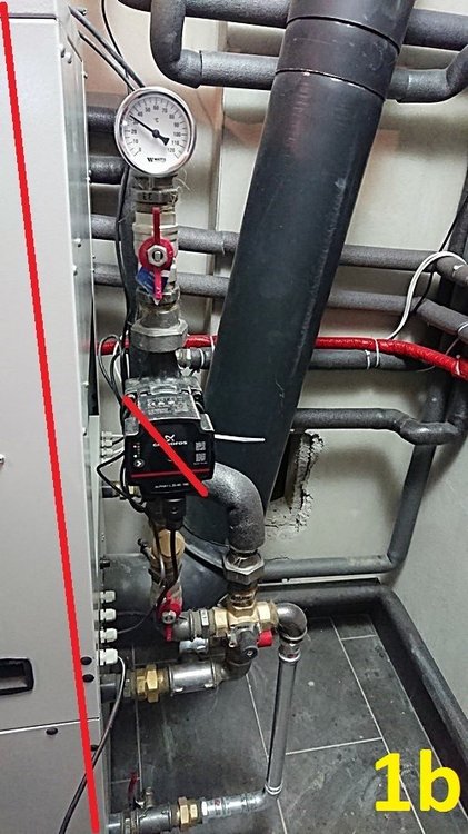

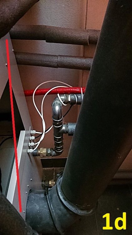

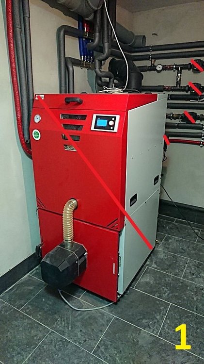

Witam Was wszystkich
Tuż przed Świętami spotkała mnie taka dziwna sytuacja. Hydraulicy uruchomili kotłownię, rozliczyliśmy robociznę i do rozliczenia zostały te wszystkie „rurki, zaworki, termometry i inne szpargały” w kotłowni.
Wcześniej zapłaciłem za piec, zbiornik CWU, pompy (4 obiegowe + cyrkulacyjna), inne rzeczy do instalacji (grzejniki, głowice termostatyczne, rozdzielacze do podłogówki, skrzynki na nie, rury, etc.), zapłaciłem za robociznę i miało być tak, że w tym momencie to co zostało w kotłowni to miał być „pikuś” i że pompy Grundfosa były ostatnim dużym wydatkiem.
Tymczasem jak przyszło do rozliczenia to za te wszystkie „rurki, zaworki, termometry i inne szpargały” usłyszałem sumę, która spowodowała, że szczękę zbieram z podłogi do dziś. Przekroczyła ona  kwotę, którą wydałem na pompy ponad 3 razy i zbliżyła się do okolic 8 tys. zł.
No i tutaj to już sam nie wiem, czy ja jakiś głupi jestem i to faktycznie tyle kosztuje, czy ktoś próbuję mnie ordynarnie wydymać…
Załączam fotki kotłowni, na czerwono poskreślałem te elementy, które nie wchodzą do wyliczeń bo zostały już opłacone.
Według tego co widać, do rozliczenia są następujące elementy: (same materiały, robocizna już jest rozliczona):

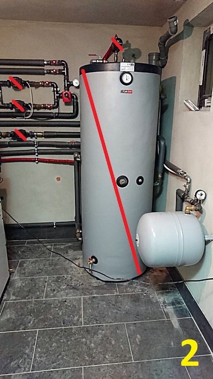

- naczynie wzbiorcze 45l (na fotce 2 i 2d)
- naczynie wzbiorcze 30l (do CWU, za zbiornikiem, widać je na fotkach 2b i 2c)

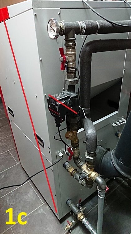

- 1 zawór 3 drożny Hertz z siłownikiem (fotka, 2, 2c, 3 i 3b)
- 1 zawór 4 drożny Hertz (fotka 1c i 1d)

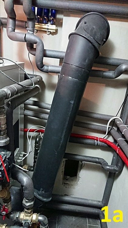

- komin: 2 kolana reg z wyczystką, 85cm rury, redukcja 150/200 (fotka 1a)

Instalacja w kotłowni jest wykonana z metalowych rur (fotka 3c), łączonych z kształtkami bodajże zaciskowo. Tutaj poszło tego:

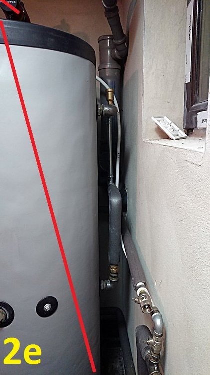

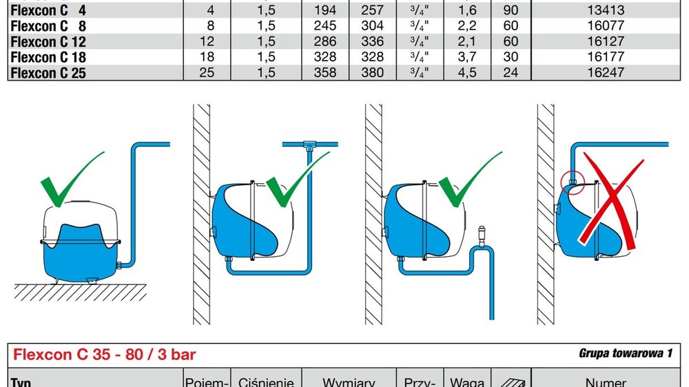

  • Do ceny się nie wypowiem, ale naczynie przeponowe na zdj. 2 oraz zdj. 2d jest źle podłączone. Króciec naczynia powinien być skierowany w dół, ewentualnie w bok, lecz nigdy do góry (dotyczy naczyń stoj
  • Postaram się przed weekendem zrobić schemat "z natury", będzie wiadomo co i jak ;)
  • odpowietrznik
    odpowietrznik
    I to bez zaworu typu VTC;)

Na moje oko to zbiornik zbiorczy za bojlerem jest w tragicznym miejscu. One wieczne nie są gdyż strzela w nich balon/pęcherz co zauważysz po cieknącym zaworze bezpieczeństwa. Wg mnie tego zbiornika nie wyciągniesz bez demontażu bojlera.

PS. Fotka 3a i 3b masz źle zamontowane filtry. Muszą być skierowane w dół a nie w bok.

Wg mnie to jakaś dziwna koncepcja z tymi pompami spiętymi równolegle i pewnie inne kwiatki też się znajdą.

Poza tym robota mi się nie podoba. Te pompy równoległe to podłoga zapewne i każda obsługuje jeden rozdzielacz. Spinka za nimi to pewnie na wypadek awarii jednej z nich. Dziwny pomysł.
Zawór 4D mistrzostwo.
Powrót podłogi na kocioł zdławiony tym zaworem regulacyjnym bez sensu. Po co?
Wykonanie przyłączy V grzejnika niechlujne. Tam na grzejniku to chyba jeszcze został korek plastikowy.
Dużo osprzętu kotłowni po prostu jest niedostępne. Całość zmontowana bez pomysłu, na szybko.
Nie wiem, czy tak może wyglądać układ zamknięty wg DTR kotła. Raczej zawór schładzający do gwarancji potrzebny.

Do ceny się nie wypowiem, ale naczynie przeponowe na zdj. 2 oraz zdj. 2d jest źle podłączone. Króciec naczynia powinien być skierowany w dół, ewentualnie w bok, lecz nigdy do góry (dotyczy naczyń stojących, a takie posiadasz). Przy montażu jaki masz membrana blokuje dopływ wody.Screenshot_20181226-141237_Drive.thumb.jpg.acdd9f55776c064c5f1e5e7298914817.jpg

Dzięki wielkie za uwagę o tym zbiorniku wzbiorczym za bojlerem. Fakt, nie wyjdzie chociaż z tego co mówili miał być demontowalny i przejść między rurami bez problemu - do poprawki. Długość rury przyłączeniowej do wzbiorczego ma jakieś większe znaczenie?

Oprócz tego zbiornika wzbiorczego CWU za bojlerem (który na 100% pójdzie do poprawki jak napisałem wyżej) to co jeszcze kłuje w oczy ze względu na brak dostępu?

@Filonxxxl filtry masz poprawnie zamontowane, bez problemu wyczyścisz sitka. Montaż zaworu 4D w powietrzu, to też nie jakiś straszny błąd.
Jakbym się miał do czegoś przyczepić, to:
  1. ocynk w instalacji CO nie powinien się znaleźć
  2. szkoda, że nie ma siłownika na zaworze 4D za kotłem
  3. ocynk w instalacji CWU - kiepski pomysł na gorącej wodzie
  4. bez pompy kotłowej możesz mieć problem z zimnym powrotem

Tam gdzie występują temperatury powyżej 55 stopni ocynk się rozpuszcza. W CO masz nawet ładnie prawie wszystko na stali czarnej, ale właśnie te pojedyncze kształtki z ocynku trochę mnie rażą. Na CWU (gorąca) w ogóle nie powinno być ocynku.
Pompę kotłową powinieneś mieć wpiętą między powrót z zaworu 4D a kocioł, mogłaby mieć równolegle zawór zwrotny lub klapowy. Alternatywnie pompa kotłowa między zasilanie, a powrót z kotła.

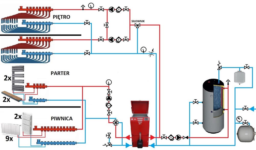

Siłownik pozwoli sterować temp grzejników, ale nie da Ci ochrony powrotu. Tam pompy kotłowej nie ma, tzn. pompy, która dba o właściwą temperaturę powrotu.
Kocioł ma cztery króćce przyłączeniowe i wszystkie są wykorzystane. Dwa podłączono bezpośrednio do 4D jako obieg grzejnikowy, ale krótki obieg kotłowy zaworu jest optymistycznie pozostawiony bez pompy kotłowej, czyli musi sobie radzić przepływem grawitacyjnym (nierealne ze względu na średnice, konstrukcję wymiennika, różnice wysokości). Do pozostałych króćców podłączono na trójnikach układ podłogi i boilera. Tu też idzie to na żywioł i temperaturą powrotu się nie przejmowano.
Posiadając cztery przyłącza, powinno się je wykorzystać na wydzielenie obiegu grzewczego i CWU. Obieg zasilania wężownicy CWU nie wymaga zabezpieczenia wody powracającej. Obieg grzewczy, zwłaszcza podłogowy już takiej ochrony potrzebuje.
Pytanie czy masz podpięty czujnik powrotu, a jeśli tak, to gdzie i ile wskazuje.
Do kotła pelletowego zaleca się również RCK.

Witam, załączam schemat instalacji... Ma to jakiś sens?
Ogólnie brak ochrony powrotu kotła, brak zaw zwrotnego  na powrocie podłogówki a o reszcie inst to albo już powiedzieli koledzy albo nie widać błędów na rysunku.
Nie wiem jaka jest moc kotła ale na oko to on chyba za mały do tej instalacji.
