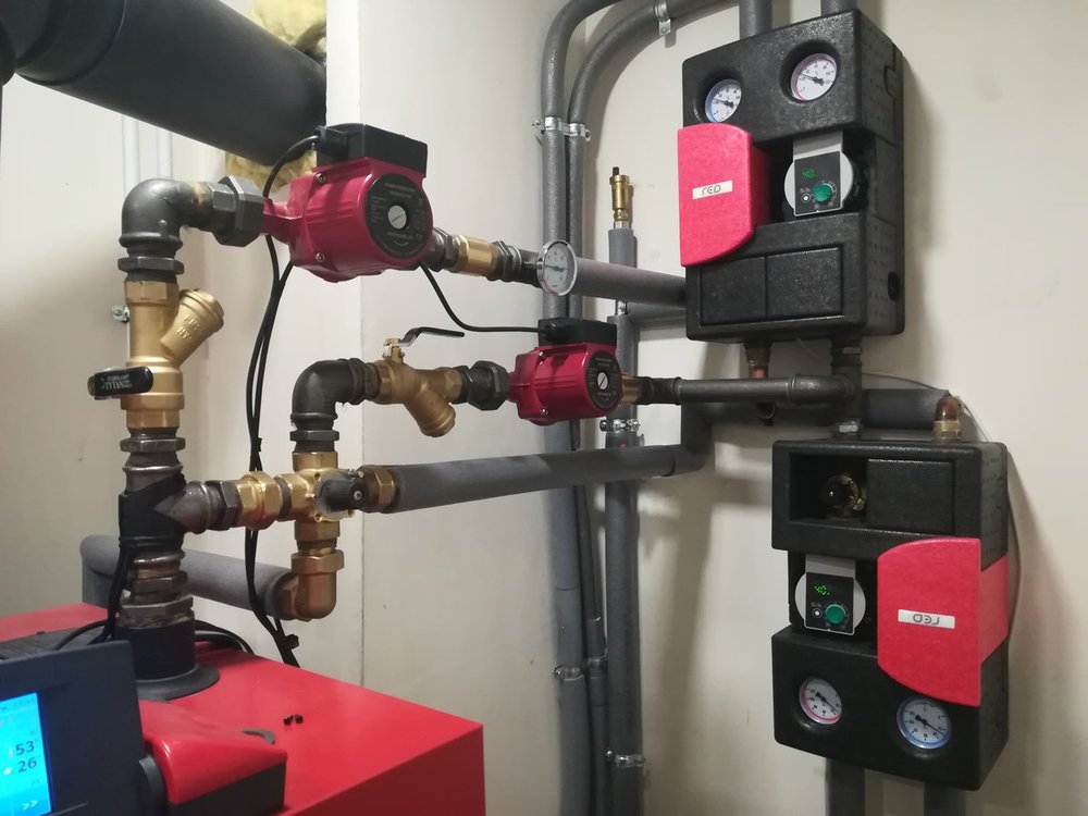

U mnie też wyszło dokładnie 8800zł i też byłem trochę zdziwiony ale wszystko niestety kosztuje. U mnie wygląda to tak jak na zdjęciu. Same dwie grupy pompowe to koszt ok 3tys, bojler 200L ponad tysiaka, 2 dodatkowe pompki, zawór 4d, naczynie przepompowe, naczynie wzbiorcze, rurki, złączki, kolanka, zawory, wszystko niestety ma swoją cenę.

Kolega nie dał się wykiwać bo nie zgodził się na ta cenę tylko na innego wykonawcę który robi mu druga wycenę. Raczej Ciebie zrobili w bambo bo kocioł na ekogroszek a brak ochrony powrotu i te pieruńsko drogie grupy pompowe w dodatku ta jedna pompa czerwona napędza dwie w grupach pracując w szeregu chyba że źle widzę.
A skąd ty widzisz że nie ma ochrony. Przez kocioł do tył zobaczyłeś? A pompa o której piszesz tak jest w szeregu ale napędza też grzejniki. Miałem to zmienić za namową ludzi tu na forum jednak tego nie zrobiłem i wszysko działa bez zarzutu więc w czym problem?

@JacekFF jak Ty masz ten filtr siatkowy zainstalowany? Z tego co się orientuje powinno być korkiem do dołu aby zanieczyszczenia mogły swobodnie opadać.

Ponieważ był sam zawór 4d ale nie spełnił swojej roli więc dołożyłem pompę. Teraz zaworem 4d mogę sobie regulować temp na grzejnikach bo nie chce mi się go usówać. A co do pomp w szeregu możesz się wypowiedzieć chętne posłucham. Od siebie mogę tylko dodać że ogrzewanie działa tak jak powinno więc szereg im nie przeszkadza.
Filtr teraz jest w poziomie. Miałem wpuęty zbiornik wyrównawczy do powrotu. Teraz po przeróbkach zbiornik idzie do góry a filtr z pompą przesunięty został w prawo.
