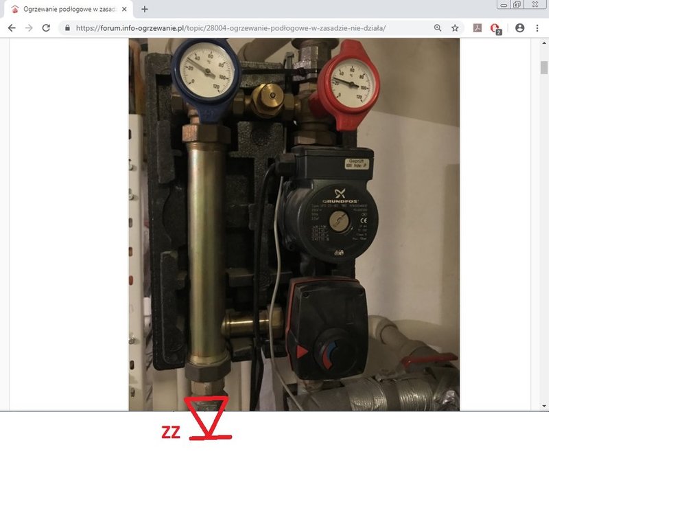

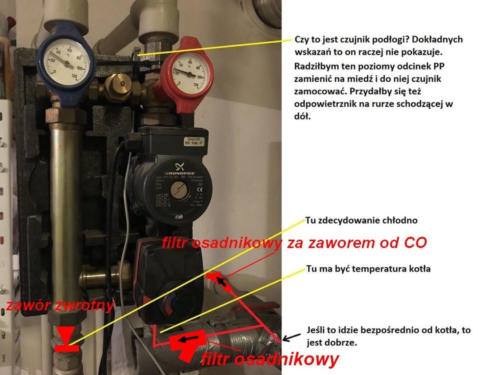

To może być efekt braku zaworu zwrotnego.Mieszacz podbiera sobie cieplejszą wodę z powrotu grzejników.Ten ZZ we skazanym miejscu czyli na "powrocie do powrotu" jest konieczny.Pewnie do grupy mieszającej dochodzą rury PP więc nie jest to dużo roboty wstawić tam ZZ i przy tej okazji wstawiłbym filtr chroniący pompę na OP , wygląda na to że go nie ma wcale bo sugerowałem go poszukać ale jakoś do tej pory nie udało się go namierzyć;)no i jak już przeróbki to jeszcze ten kawałek rurki Cu dla czujnika
Edytowane przez odpowietrznik
Filtr jest między kotłem a trójnikiem kocioł/OP/CO.

Nie znalazłem żadnego filtra na wyjściu z kotła, jest tylko na powrocie za połączeniem CO i OP, przed wejściem.

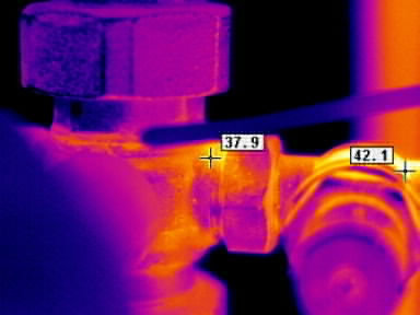

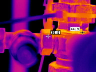

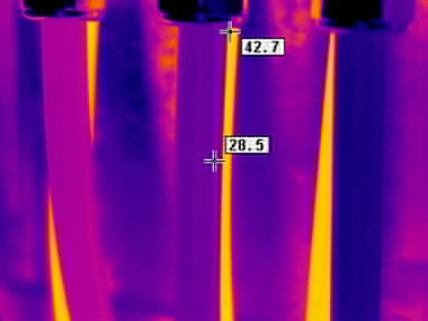

Wracam dzisiaj z pracy i co widzę? Podłoga grzeje. Co prawda to było kilka godzin temu i już wyraźnie przestygła, ale grzała.
Obejrzałem bypass i oba termometry, które ponownie wskazywały zbliżone wartości. Z obu stron  był nagrzany, od strony powrotu mniej, ale o max 10 stopni 32-35 vs 40-45 stopni. Jak to zobaczyłem to zmniejszyłem pokrętłem tak, aby było bliżej 40 stopni.
powrot.jpg.46dc7d3c709c465b9a938a1c80ee5fb2.jpgzasilanie.jpg.a26de5a47b4c345046af37876e53d9e4.jpg
Rura powrotna pod niebieskim termometrem miała około 25 stopni.
Oczywiście górna belka była wyraźnie cieplejsza od dolnej. Tu rurki idące pod podłogę i wracającewyjscia.jpg.70c382cee183f78e5976f1ab4891c1f3.jpg
Widać, że powrót jest chłodniejszy niż okolice niebieskiego termometru. Ale może to się tam nagrzewa nie dlatego, że bypass przepuszcza, tylko przez przewodnictwo cieplne? Przecież to mały kawałek metalu.
Czyli jednak czasem OP działa, tylko rzadko-może histereza jest taka szeroka, że długo trzeba czekać, aby zaczęło grzać? @mironw wspominał, że może tak być.
