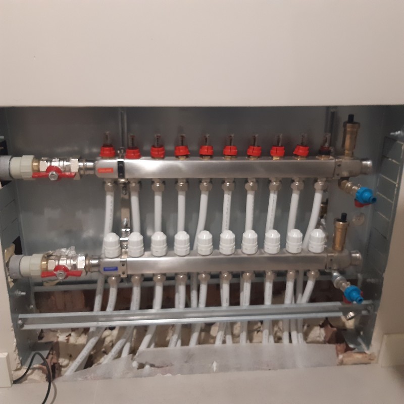

Rotametry nie pokazują przepływu i są u samej góry przy czym powrót jest zimny

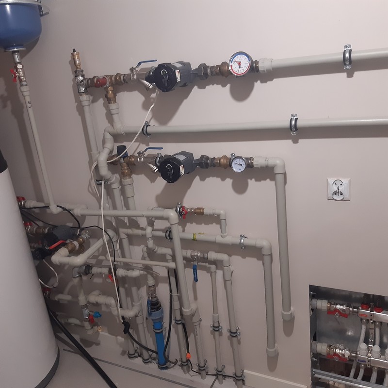

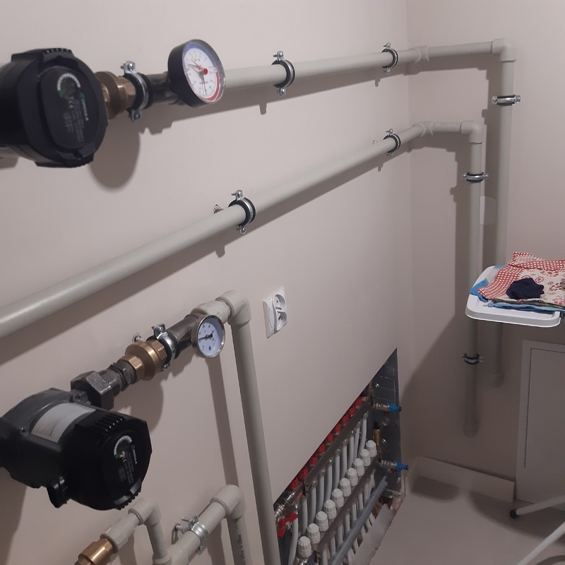

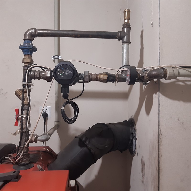

Na zdjęciach prezentuję wykonanie instalacji CO
Piec na eko groszek znajduje się w pomieszczeniu gospodarczym połączony z domem rurą preizolowaną w odległości 30 mb.
Proszę o ocenę i z góry dziękuję.

Witam , przyczyn może być wiele:
Czy podłogówka jest przelana tzn , dobrze odpowietrzona
Czy są jakiekolwiek przepływy jak np , zakręcisz część obiegów
Na jakim biegu chodzi pompa
jakie są długie pętle .
Dodatkowo:
- czy filtry przed pompami wyczyszczone?
-powroty obiegów z mieszaczami 3D są połączone- dalej idą prosto do kotła?
- obawiam się, że są zbyt małe średnice rur do rozdzielaczy oraz sam 3D.
-zaznaczony fragment instalacji do poprawienia

1.Podłogówka była przelana , każda pętla osobno
2.Jak zakręcę obiegi i zostawię jeden otwarty to przepływ jest większy np. jak pompka chodzi w automacie to wskaźnik na rotametrze jest około 1 litra ( cicha praca pompy)

  1. Tak filtry przed pompami były czyszczone
  2. Tak powroty obiegów z mieszaczami 3D idą  przez rurę preizolowaną dalej do kotła

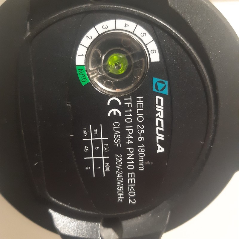

  1. pompa circula Helio 25-6 180mm

  2. pompa ma zakres od AUTO do 6 poniżej załączam zdjęcie
Nie znam tej pompy, ale wydaje mi się że funkcja ,,auto" do podłogówki Nie będzie odpowiednia, ... zamykając zawór na maksa zrobiłeś krótki obieg na rozdzielaczu , czyli pompa zaciąga tylko powrót z podłogi, 1 litr na wszystkich rotametrach nie jest złym wynikiem , spróbuj teraz na tym ustawieniu czy jak przestawiasz biegi pompy będzie możliwość ustawienia większych przepływów . Jak tak to zostaw na poziomie 1,5 -2 l/min . Bez względu na szumy, będzie wiadomo jaki przepływ na tej pompie można uzyskać . Następnie należy szukać przyczyny dlaczego nie ma przepływu jak odkręcisz zawór 3d. Coś blokuje przepływ przed zaworem , filtr został wykluczony , rury zasilania są trochę za małe , ale jak wcześniej działało to może jakiś zawór zwrotny się zawiesił , ale pierwsze wyczyściłbym ten zawór 3d  na moim blogu znajdziesz filmik jak to zrobić , jest to bardzo częsta przyczyna .  Jak ruszy , ale jak nadal będzie niezbyt dobrze to ten zawór zamieniłbym na trochę większy kvs  np . 3,4 , jak będziesz potrzebował to mam dostęp do takich zaworów w dobrej cenie . Pozdrawiam Tomekb
