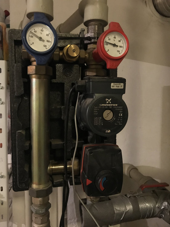

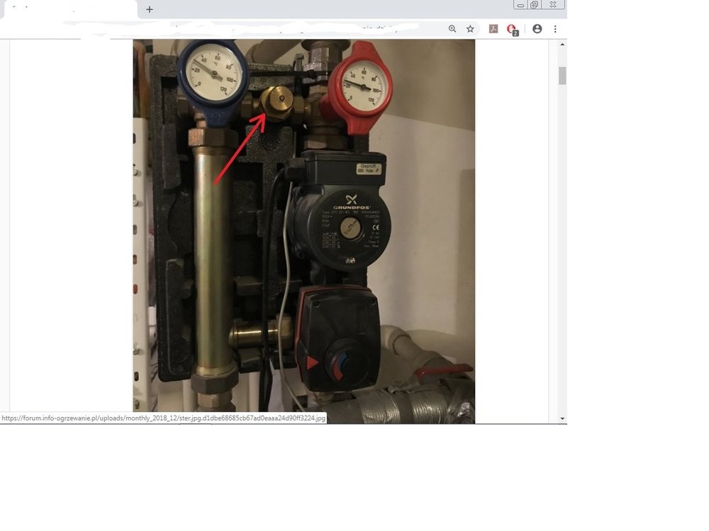

Tak wygląda zasilanie podłogówki przy piecu. Dziwi mnie wyższa wartość na "niebieskim" termometrze niż na "czerwonym".listwy_d.thumb.jpg.e9ff8c61daaa0049484fc1850fc66548.jpg

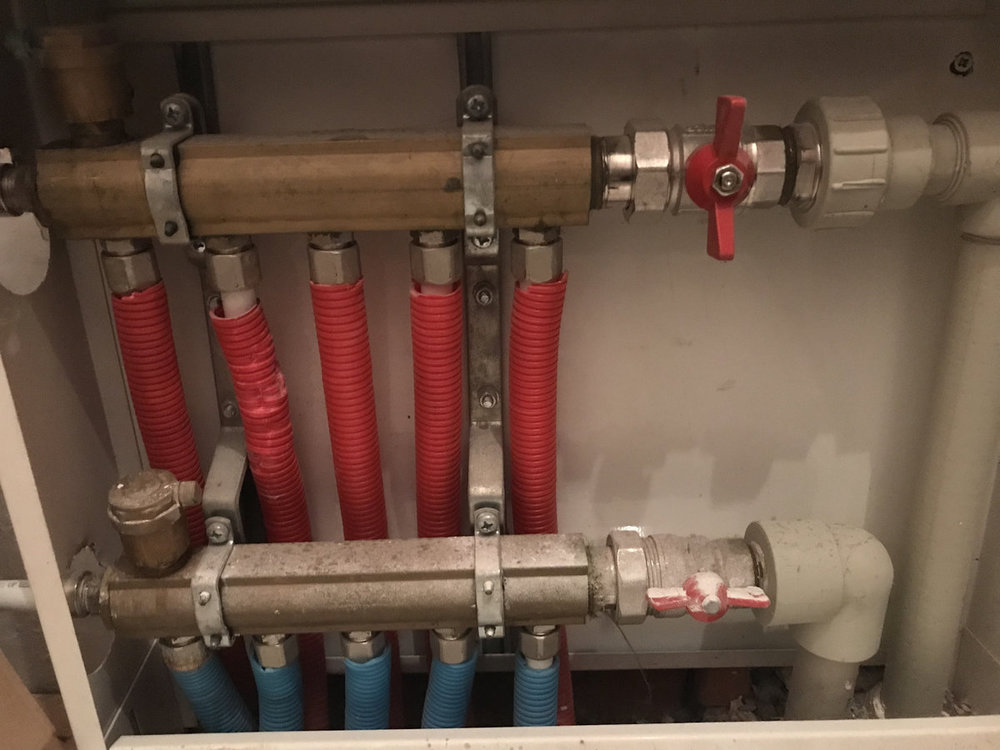

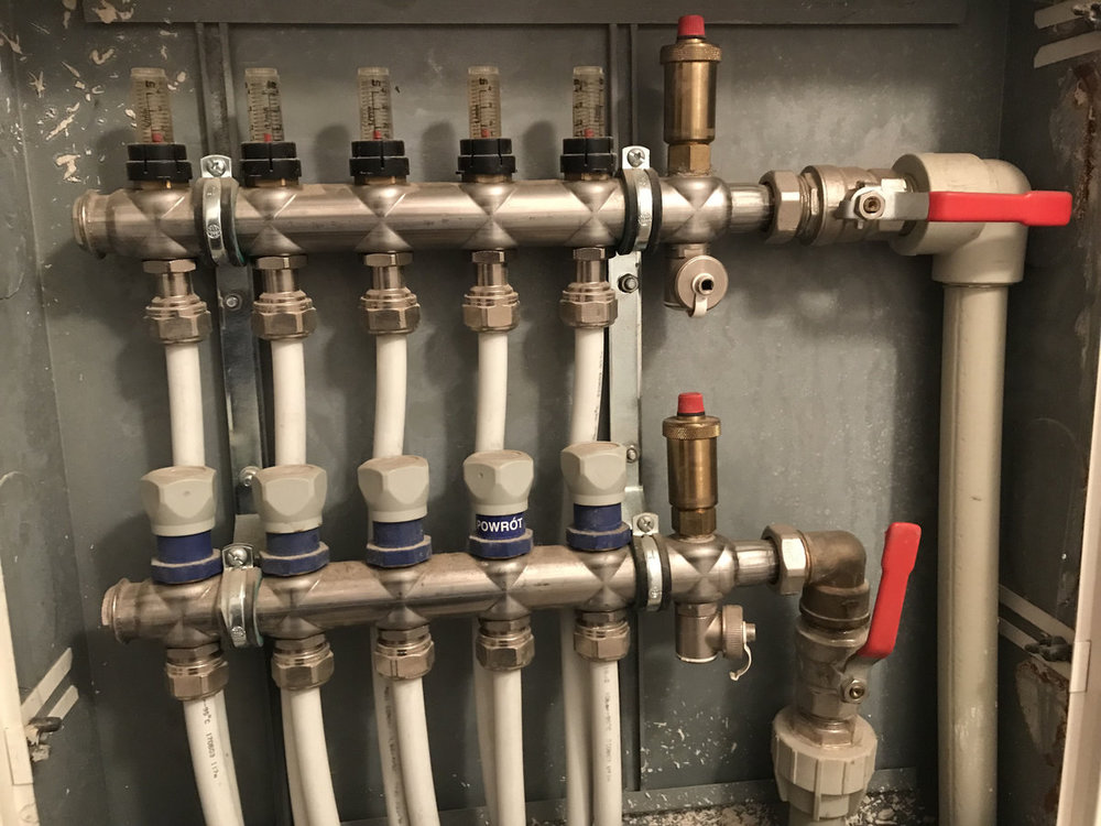

Listwy zasilające na dole. Po jakimś czasie po tym, jak zwiększyłem obroty pompy z I na III i mocniej odkręciłem zawory na listwie powrotnej... zrobiła się cieplejsza niż górna (!).
Listwy górne, przed chwilą zakręciłem dopływ, ale to nic nie zmieniło-cały czas na dole listwa zasilająca (górna) była chłodna a powrót-ciepły.

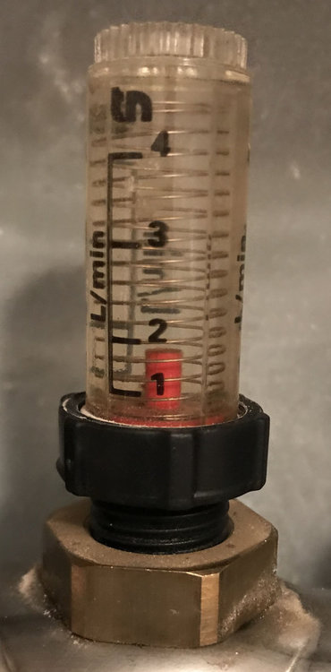

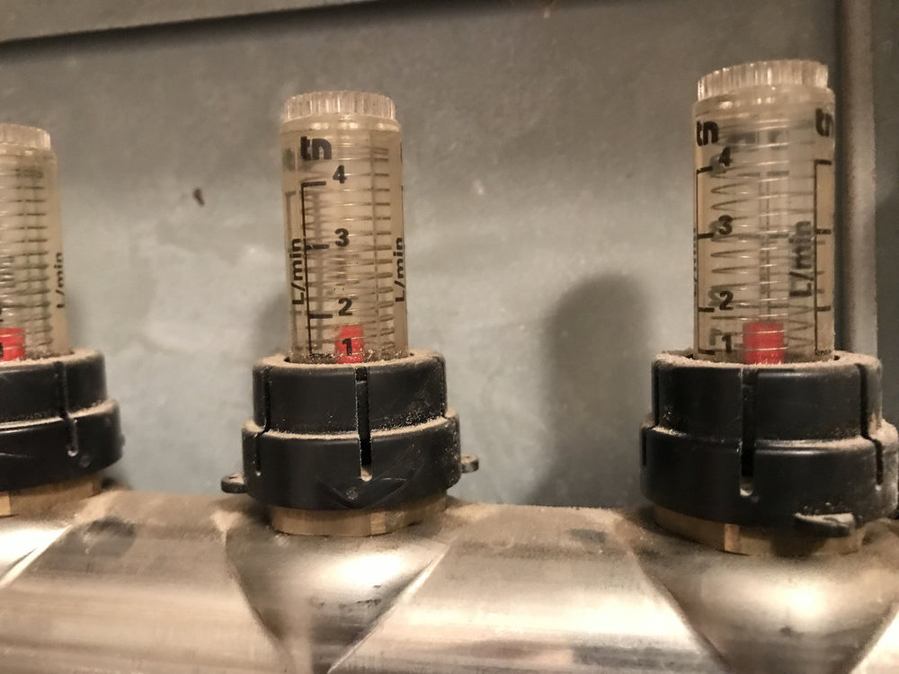

To są chyba rotametry? Gdy zakręciłem dopływ na górze one wciąż wyglądały tak samo-zerowy przepływ.

Te rotametry montuje się na powrocie tym samym na dolną belkę powinno iść zasilanie z kotła (z zaworu 3D)Jak twierdzisz że dolna belka jest cieplejsza to może jest OK.Bym zaczął od próby odpowietrzenia instalacji podłogowej a jak to nie pomoże to wtedy można szukać innej przyczyny.Z tymi termometrami dziwna sprawa,na tym czerwonym(zasilanie)powinna być wyższa temp.

Odnośnie rotametrów-pojawiają się dwa pytania: dlaczego na drugiej belce jest napisane "POWRÓT"? Może to jest błędnie naklejone? I drugie-rotametry pokazują 0-pewnie dlatego mam zimną podłogę...
Na górze górna belka jest cieplejsza dla odmiany. Ale tam nie ma w zasadzie żadnej regulacji.

Jak go odetniesz zaworami to będzie tylko trochę wody ale ja bym jeszcze przelał każdą pętle i odpowietrzyl podłogę. Rotametry też masz odkręcone na max?

Rotametry da się jakoś odkręcać? Jak? Bo jak próbowałem pokręcić czarną częścią to ani drgnęła. Fakt, że nie przykładałem do tego siły.

Te grzybki są odkręcona prawie na max.

Z tego, co pisał Odpowietrznik wywnioskowałem że powrót mam na górze, przynajmniej tam są rotametry.
te czarne nakładki na rotametrach to zabezpieczenie , trzeba delikatnie je podnieść do góry i pod nimi jest sześciokąt za który trzymasz i możesz pokręcić rotametrem  , w żadnym wypadku nie kręć za przezroczysty wskaźnik z podziałką bo możesz połamać rotametr

tak powrót na górze , chyba że ktoś zmieniał rotametry i złe założył , skoro na dole pisze powrót . Jeszcze gdzie jest pompa od podłogówki ,  może zdjęcia albo schemat

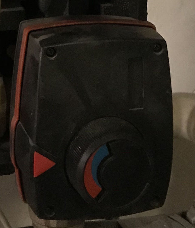

Przepraszam nie doczytałem o grupie pompowej podłogówki  ,czy ten sterownik 3D jest w automacie czy ręcznie ustawiony , może ktoś zamknął  nim ręcznie ciepło z kotła ( pokrętło wyciągnięte) i woda sobie zimna krąży w podłodze . A jest też   grupa pompowa  C.O ?

Na dole jest napisane "powrót", ale dlaczego dół jest ciepły a góra chłodna? Może to tylko kwestia złego opisu? Jak widać na zdjęciu-rotametry są na górnej listwie a 0 mają na dole. Czy są dobrze zainstalowane-nie wiem.
0 na dole oznacza, że rotametr jest na powrót?
Czyli ten moduł z pokrętłem "cieplej-zimniej" pod pompą powinien być wciśnięty? Bo on da się przesuwać w kierunku przód-tył, z tego, co pamiętam.

Lepiej sprawdźcie montaż pompy w grupie pompowej - przecież ten powrót jest stale cieplejszy - począwszy od mieszacza.
Pompa może tłoczyć w zaw 3-D a nie ciągnąć wodę przez niego.
Czyli czy strzałka na korpusie pompy (jeśli jest) pokazuje kierunek od pieca do instalacji OP?
Edytowane przez JacekKo
Obejrzę pompę i dam znać.

Dziwi mnie, że wszystkie rotametry ciągle pokazują 0, a podczas zamykania zaworu na dole, gdzie one są -nie było słychać szumu.
Wystarczy sprawdzić kształt spodniej części pompy, przepływ w pompie jest pokazany na rys
Na korpusie może nie być strzałki pokazującej kierunek przepływu.

Dodatkowo na mieszaczu poniżej termometrów masz tzw zawór nadmiarowo- upustowy różnicy ciśnień - ten zawór służy do ustawienia odpowiedniego ciśnienia tłoczenia pompy  - warto spróbować go trochę skręcić- wtedy ciśnienie dyspozycyjne za mieszaczem będzie wyższe.
Reguluje sie to tak że wkręca do oporu i lekko odkręca - jak działa ogrzewanie to można jeszcze odkręcić ,- tak do wychwycenia momentu zadziałania zaworu.

Udało mi się zdjąć osłonkę i wykręcić trochę rotametr. Wskazania niestety bez zmian :(
Pisząc o mieszaczu masz na myśli poniższe?
Jak na nim zmieniłem ustawienie nieco w stronę cieplejszego po włączeniu pieca podniosła się temperatura na obu termometrach do około 42-44 stopni, ze 2-4 stopnie więcej pokazywał czerwony termometr.
Delikatnie zmniejszyłem ustawienie, aby nie przekraczać 40. Gdy zajrzałem tam po ~30minutach okazało się, że niebieski termometr pokazuje 32 a czerwony 26. Znowu czerwony pokazuje mniej niż niebieski, a chyba powinno być odwrotnie?
Powyższy zawór (pewnie to nazywa się mieszacz?) można dosuwać i odsuwać od zaworu, który jest pod spodem. Ustawiłem to tak, aby było dopchnięte.
Zauważyłem też, że jeśli przekręcę na zimno do oporu (niebieski)-jeśli obudowa jest odsunięta od zaworu-zostaje do niego dopchnięta i nie da się jej odciągnąć bez zmiany zadanej temperatury.
A jeśli obudowa jest dopchnięta do zaworu-muszę wcisnąć pokrętło aby nim poruszyć. Chyba o takim manewrze pisałeś?
Teraz tak zrobiłem-do niebieskiego aż pokrętło nieco wyskoczyło, wcisnąłem je i przekręciłem w okolice równej grubości niebieskiego i czerwonego.
Zapomniałem napisać: pompa bierze wodę od strony zaworu (chyba mieszacza?) i pcha do góry, w stronę czerwonego termometru.

Mowa była o tym zaworze (zał)
Aha, i co z nim zrobić? Wcisnąć ten grzybek na środku?
I dodatkowo-sprawdziłem sposób instalacji pompy-pompuje do góry.

a gdzie wchodzi zasilanie z kotła , na pompę przez zawór 3D , czy na króciec po lewej stronie pompy .
Jeśli tym siłownikiem możesz kręcić to masz go w pracy ręcznej i sam sterujesz temperaturą na podłogę jak go wciśniesz
to powinien zacząć sterować nim sterownik pieca o ile jest do niego podłączony .Co do drugiego mieszacza to jest do grzejników ?
bądź druga pompa
Mogę nim kręcić, chodzi dość lekko. Jak przekręcę do końca na "pełny" niebieski-przycisk musi być wciśnięty, aby dało się nim ponownie poruszyć.
Nie pamiętam, do czego jest podłączony. Pewnie do pieca. Jak będę na miejscu-sprawdzę i dam znać.
Co ewentualnie mam zrobić z przyciskiem/sterownikiem, aby piec nim sterował (zakładając, że siłownik jest podłączony do pieca)?
Odnośnie grzejników: one są na drugiej pompie i nie ma tam niemal na 100% żadnego mieszacza. Z tego, co pamiętam-są na tym samym wyjściu z pieca, co OP, ale od trójnika ich drogi się rozchodzą.
Chyba to jest tak:wyjście z pieca ->trójnik->OP (ze swoją pompą)/kaloryfery (ze swoją pompą).
Oczywiście obejrzę to jak będę na miejscu, nawet zdjęcia mogę wrzucić :)
To jak dasz na pełny niebieski, kręcąc w lewo i na czerwonym termometrze wzrośnie temperatura, to będzie znaczyć, że zasilanie z kotła jest podłączone po lewej stronie a nie pod pompą. Ewentualnie niewłaściwie ustawione "zwierciadło" mieszacza, tym bardziej, iż wspominasz że można obudowę napędu/pokrętło odsuwać od  zaworu.
