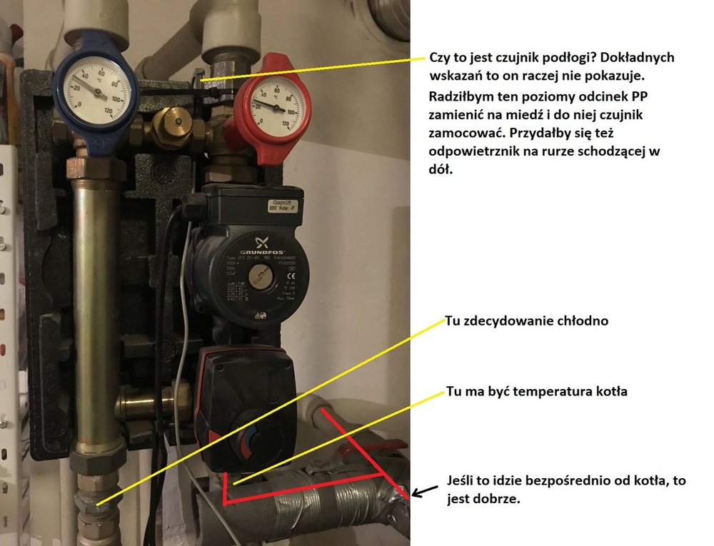

Upewnij się co do prawidłowości połączenia między kotłem a mieszaczem oraz między mieszaczem a rozdzielaczem. Jak z kotła wychodzi 60, to tyle samo ma mieć rurka pod zaworem mieszającym. Z kolei ta po lewej ma być dużo chłodniejsza.
Z drugim połączeniem będzie trudniej, bo temperatury mniejsze i mniej zróżnicowane. Można dla ułatwienia przekręcić zawór mieszający ma "full czerwone". Jak dowiesz się gdzie dopływa woda zasilająca rozdzielacz, to będzie wiadomo, czy instalator olał napisy "Powrót" na zaworach dolnej belki i podpiął ją do zasilania z mieszacza, czy też dał ciała i nie uwzględnił typu rotametrów.
Co należy zrobić, by było dobrze powiemy Ci gdy ustalisz co gdzie dopływa/odpływa.
Do kontroli prawidłowość konfiguracji mieszacza. W tym celu należy zdemontować siłownik i ustalić położenie zawieradła. Teoretycznie powinno być OK, bo to chyba fabrycznie złożony zestaw, ale sprawdzić warto.

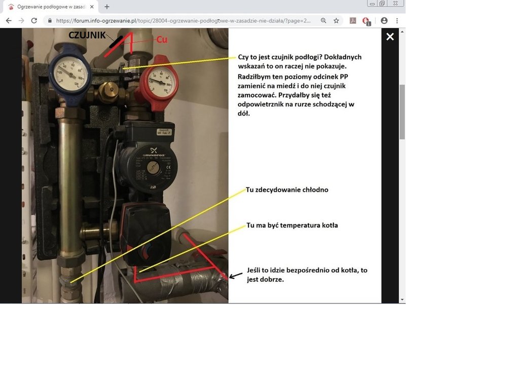

@kiminero Jest tak, jak piszesz. Idąc od dołu-czerwone linie to wyjście z kotła, jest zaraz za kadrem z prawej strony. To, co opisałeś jako zdecydowanie chłodno określiłbym jako temperatura pokojowa.
Wskazany szary element to pewnie czujnik podłogi. Nie wiem, co masz na myśli pisząc o wymianie poziomego odcinka PP na miedź. Wygląda na mosiężny, powinien być miedziany? Poza tym-zawór między termometrami jest zakręcony, nie da się nim ruszyć w prawo. Wspominał o nim @odpowietrznik
Odpowietrznik na rurze schodzącej: nie ma. Może pomyślę o nim, ale już może po sezonie grzewczym. To chyba nie jest jakieś bardzo pilne?
Miałem sprawdzić połączenia kablowe: z pieca wychodzi kilka przewodów. 3 widać na zdjęciu grupy pompowej (czujnik, pompa i terowanie zaworem/mieszaczem). Jest jeszcze zasilanie dwu pomp: CO (tam myślę, że to CO-jest w głębi, przy ścianie poniżej kadru) i na połączeniu kotła ze zbiornikiem CWU.

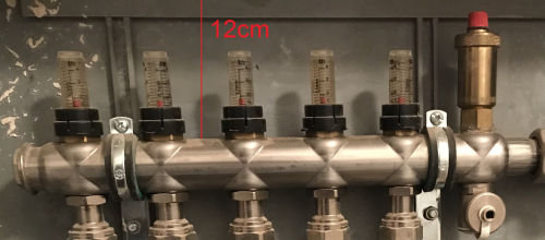

Skoro Waszym zdaniem nie przejdzie zamiana belek miejscami, to jeden rotametr już wykręciłem. Mocno był dokręcony... i przy okazji rozwiązała się zagadka odpowietrzników do kaloryferów leżących we wnęce ;)
Zatem jutro jadę do jakiegoś Leroy, Obi albo Castoramy.
Chyba, że odradzacie te sklepy. I jakiego producenta szukać, aby nie przepłacić a mieć przyzwoite rotametry?
Aha, to jakiego producenta polecasz, żeby był przyzwoity i nie kosztował majątku?
I jeszcze odnośnie opcji z przekładaniem belek. Od górnej do górnej krawędzi otworu jest ~12cm a do górnej krawędzi wnęki ~13cm.belka_g.jpg.2fe3f7cc0bb5eb5c104d9fd1e024669e.jpg
