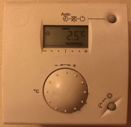

Wspomniane 21 stopni pokazuje sterownik:
Choć tu akurat jest 2,5 "na plusie".

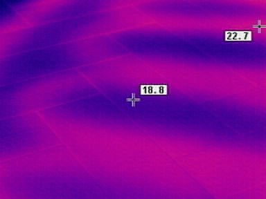

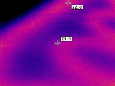

Znalazłem zdjęcia podłogi, które zrobiłem kilka dni temu, gdy grzała:
podloga1.jpg.1caa577318f62dd55d70fb9019a3891c.jpgpodloga2.jpg.3d32b0d3ce061b25fee9b2deb3cf6443.jpg
oczywiście to jest tylko fragment podłogi. Między końcami pętli jest niecałe 40cm.

A moim zdaniem, co zresztą wynika że zdjęć termowizyjnych, za nierównomierne nagrzeje podłogi odpowiada przede wszystkim złe rozprowadzenie pętli (w meander) oraz zbyt duży rozstaw między pętlami (40 cm). Cykliczna praca pompy dodatkowo pogarsza sytuację.
Ale taki obraz, kiedy widać te pętle jest rzadkością. Najczęściej tych pętli prawie nie widać i podłoga ma dość jednolitą temperaturę poniżej 20 stopni. Sterownik na dole pokazuje 21 stopni a na górze, gdzie grzeją kaloryfery termometr pokazuje 22-23 stopnie. Przy czym kaloryfery nie grzeją na max.
