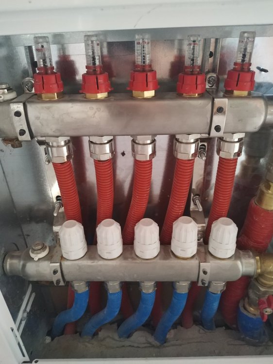

Proszę o pomoc. 3 tyg temu odebraliśmy bliźniaka od dewelopera z ogrzewaniem podłogowym.( Ogrzewanie w całym domu plus 2 grzejniki w łazienkach )
Pierwsze uruchomienie, niby wszytsko ok ale piętro zimne, wykonawca stwierdził że zapowietrzone. Odpowietrzyl ale ciepło dochodziło tylko do klatki schodowej,.pokoje zimne.
Na następny dzień ustawił grzanie tylko góry , bez dolu na 35 stopni i góra była rewelacyjnie wygrzana, przestawił ustawienia na grzanie góra dół i znowu rozchodzi się tylko na klatkę schodową i odrobinę na pokoje. Czuć wyraźną różnicę pomiędzy salonem a piętrem a jeden pokój jest wyraźnie najchłodniejszy.
Wykonawca przychodzi, pokręci chwilę w skrzynce i na tym się temat kończy on twierdzi że jest ok :(

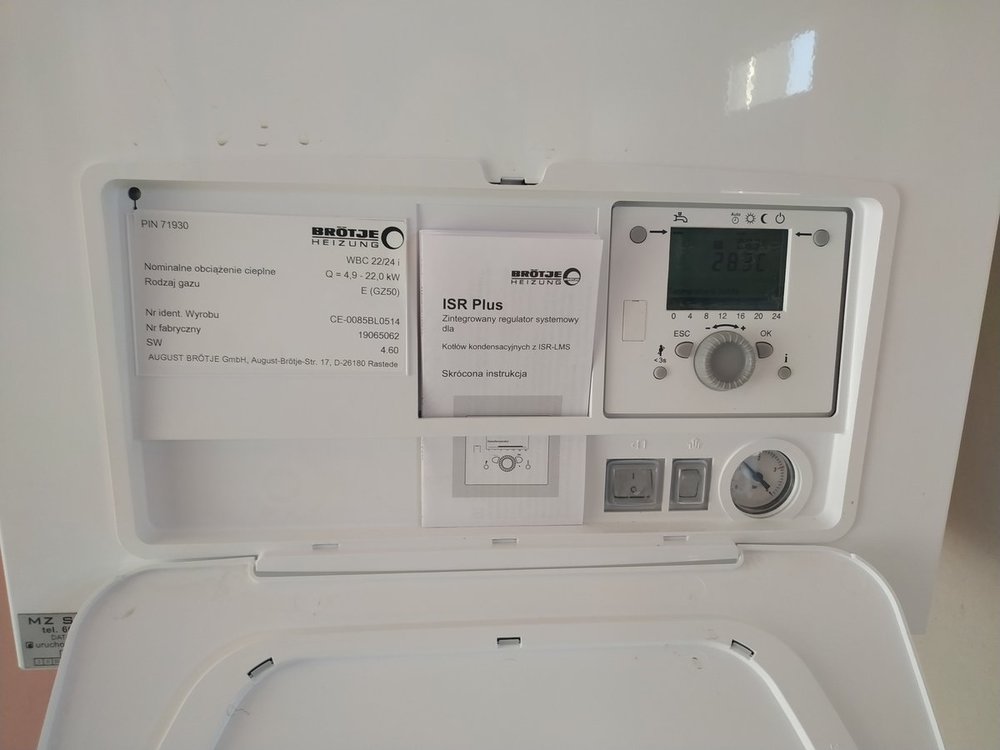

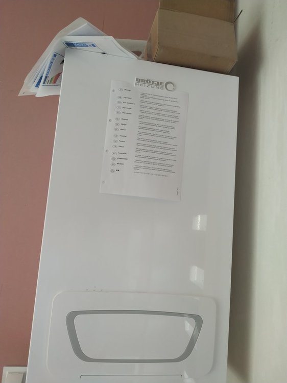

Jaki kociol
Jesli dopiero ogrzewanie zostalo uruchomione to zagrzanie parteru i pietra troche potrwa, dom musi sie zagrzac
W jaki sposob zostaly odciety parter ??? Czyzby zostaly zakrecone te biale kapturki ????, nie widze innego zawory ktory odcinalby pietro

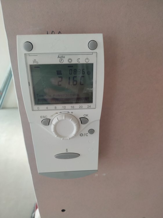

Gdzie jest ten termostat pokojowy ???
Dom jest grzany od 3 tygodni..
Jak został odcięty to niestety nie wiem :(
termostat pokojowy jest na dole w salonie.
Wydaje mi sie ze w waszym przypadku konieczna jest regulacja przeplywu na rotometrach
Tzn.
Obiegi na parterze np. przeplyw 2/5
Obiegi na pietrze np. przepmyw 3/5 - dzieki temu wiecej ciepla pojdzie na pietro
Termostat pokojowy jest na parterze wiec , dzieki tej roznicy w ustawieniach nastapi wyrownanie temperatur
Koledzy na pewno jeszcze cos podpowiedza
Ok dziękuję :) w koncu metodami prób i błędów się to ustawi dobrze. W poniedziałek będę gonić wykonawcę żeby mi tu poustawiał jak trzeba.
Koleżanko możesz sobie to ustawić sama , a nawet lepiej jak to zrobisz sama dlatego że do wyregulowania przepływów  potrzeba czasu , zapewne wykonawca nie zrobi Ci tego w godzinkę bo po prostu aby zauważyć jakiekolwiek zmiany , trzeba min 2-4 godziny .
Proponuję abyś ustawiła kocioł na temp. max 40* .
W pierwszej kolejności zakręć  wszystkie obiegi parteru zaworami na dole ( te białe kapturki ) , pozostawiając piętro otwarte.
W drugiej kolejności  patrząc na ratometry ( te menzurki ze skalą u góry )  , sprawdz jaki pokazują przepływ , odkręć je maksymalnie w lewo aż poczujesz delikatny opór , odkręcasz łapiąc za czerwone pokrętła ,  ustaw je na maksymalny przepływ .
Odczekaj około 1-2 godziny  podłoga powinna być wyraźnie cieplejsza
Teraz w rozdzielaczu parteru , w pierwszej kolejności  przed tym zanim odkręcisz dolne zawory zakręć ,  wszystkie ratometry na górze.
Teraz odkręc zawory i obieg po obiegu odkręcaj ratometry tak aby ustawić na nich przepływ  , max 1,5l/min , patrząc jednocześnie  jak mocno spadają przepływy na rozdzielaczu piętra
Musisz to tak wyregulować aby najdłuzsze pętle pietra miały najwekszy przepływ , zas najkrótsze pętle parteru jak najmniejszy
Mozliwe jest jest jeszcze to , iż pompa w kotle nie jest w stanie podnieśc wody na pietro w momęcie kiedy dolny rozdzielacz jest odkręcony

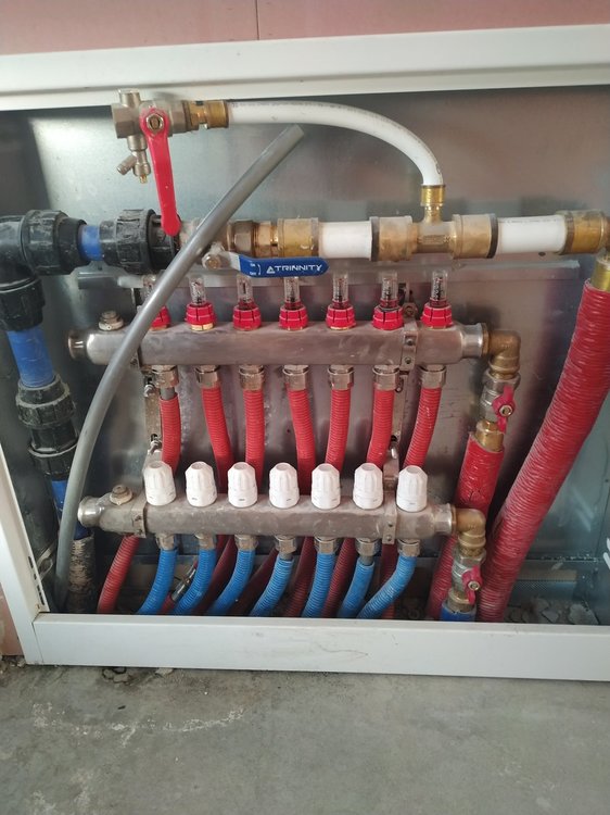

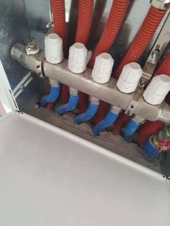

A czy te niebieskie przewody powinny być ciepłe ?
Na parterze są ciepłe, a na piętrze tylko 2 , reszta zimna...
Ustawiłam piec na 35 C i dalej góra nie grzeje :( ameno 25 ja chyba nie potrafiła bym tego tak ustawić.
Więc zakręć wszystko co jest ciepłe a zostaw te które są zimne i zobacz na ratometr czy pokazuje jakikolwiek przepływ wody , mozliwe ze sa zapowietrzone
Czy dwie niegrzejące pętle na górze to te najdłuższe? Po zakręceniu WSZYSTKICH pozostałych pętli oraz grzejników, zarówno na górze jak i na dole, jest szansa, że zostanie usunięte ewentualne powietrze. Czy i jaki jest przepływ pokażą rotametry. Pamiętać o odkręceniu odpowietrzników na belce powrotnej.
Jeśli jest pewność, że powietrza nie ma i po odkręceniu pozostałych pętli, ponownie dwie na górze nie będą grzały - to znak, że pompa w kotle jest za słaba.
Ciśnienie pompy spada wraz ze wzrostem jej wydajności/przepływu.
Można się jeszcze spróbować "poratować", przykręcając przepływy dla salonu (tam gdzie jest termostat pokojowy) oraz wszędzie tam, gdzie pomieszczenia są przegrzewane. To jednak wymaga czasu i obecności na miejscu. No i podstawowej wiedzy nt. działania instalacji  oraz umiejętności :)
PS: odpowietrzniki  przynajmniej na belkach zasilania przydałyby się automatyczne.

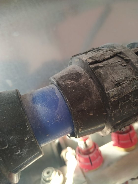

Właśnie przed chwilą zobaczyłam że z rozdzielnika na parterze kapie  woda więc instalacja jest nieszczelna  i powietrze też tam wchodzi...
W pon przyjedzie wykonawca,jeśli dalej nic nie naprawi będę zmuszona wezwać ekipę do ustawienia , sprawdzenia itd.
Tam ggdzie pracowałem na developerce , zazwyczaj grzejniki  to drabinki w lazienkach zasilane z rozdzielacza podłogówki , a nawet ostatnio widziałem jak  grzejnik był wsadzony szeregowo w petle lazienki , więc oni tam robią takie cuda byle taniej i szybciej
Tak dokładnie mam grzejnik zasilany z rozdzielacza ale nie rozumiem co ma to wspolnego ? Martwi mnie , że instalacja jest nieszczelna..i te pokoje chłodne na piętrze :(

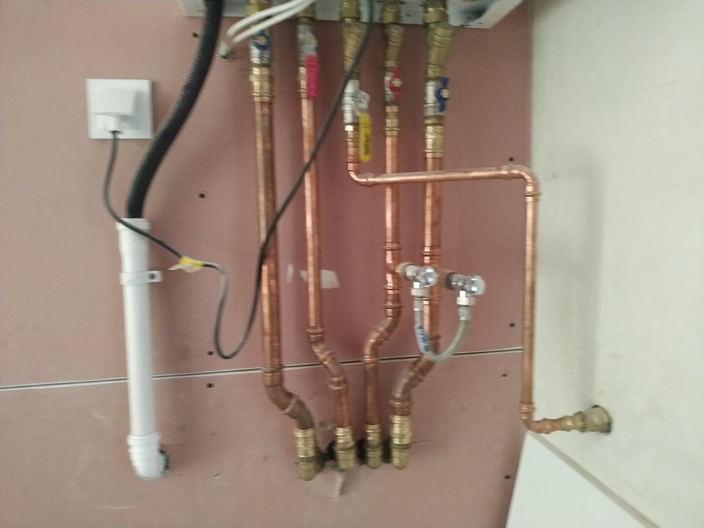

Zalaczam zdjęcie skąd kapie.
To co kapie to raczej zimna woda, służy chyba? do napełniania instalacji.
Tylko dlaczego tą rurę wsadzili do rozdzielcza podłogówki?
Jedna skrzynka = mniej kosztów dla developera dlatego tam jest ta rura :)
Jesli masz wpiętą drabinkę w rozdzielacz podłogówki to odpowietrzaj na grzejniku
Tak to jest zimna woda zailająca  mieszkanie
zakręć rozdzielacz parteru , tymi zaworami czerwonym i niebieskim , rozdzielacz pietra zostaw  otwarty grzejnik i jedna zimną pętle ,  na grzejniku odkręć odpowietrznik

Pytanie, gdzie jest wodomierz? Choć równie dobrze może być i w studzience na zewnątrz lub na klatce schodowej.
Swoją drogą, to w miejsce mufy na pionowym odcinku widziałbym zawór kulowy. Na poziomym zaś wg potrzeby zawór antyskażeniowy i reduktor ciśnienia.
Jednym slowem czlowiek musi znac sie na wszystkim
Koncepcja podłączenia rur przez hydraulika jest świetna, jak wygląda to podłączenie gazu - szkoda gadać
