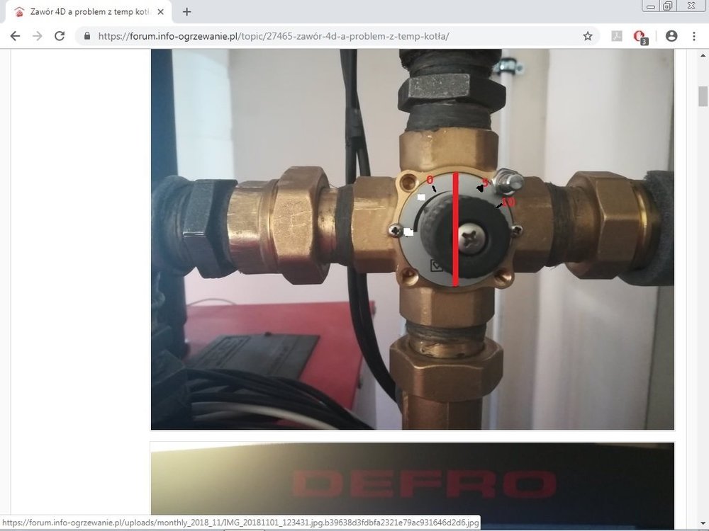

No to jest w końcu dobrze czy nie. Kolega wyrzej pisał że powinien być przestawiony. W sumie ma przyjechać z innym zaworem i porównać z moim. Wtedy będzie wiadomo czy jest ok bo montując nic nie przestawiali.

Sam zawór jest ok. Obieg grzejnikowy jest źle wpięty ale to już za zaworem.

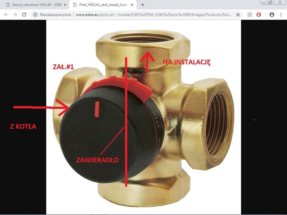

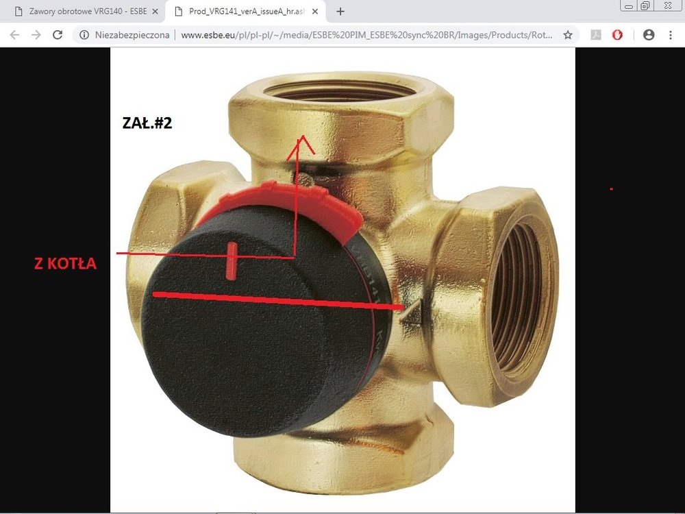

Co do zaworu tak jeszcze patrzę.Chyba  że ma znaczenie dla jego działania czy jak jest zawieradło w pozycji zaworu na  wpół otwarty to woda z zasilania kotła "atakuje"je prostopadle zał.#1 czy jest równolegle tak jak u Ciebie (zał.#2)
Prawdę mówiąc w zaworach ESBE zawieradło powinno być ustawione prostopadle do kierunku zasilania z kotła czyli inaczej jak u Ciebie.

No nie wiem czy ma znaczenie ustawienie zawieradła w stosunku do zasilania z kotła jeżeli ma to powinno być jak w zał.To jest to o czym mówił kol.Gmaj i może mieć rację
