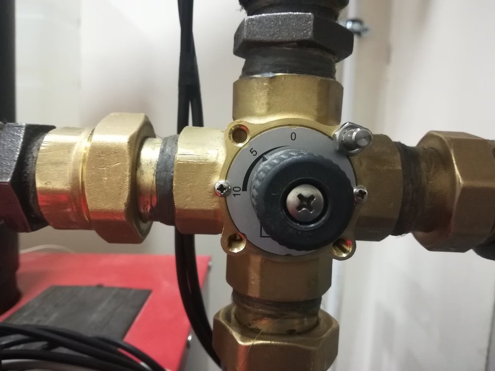

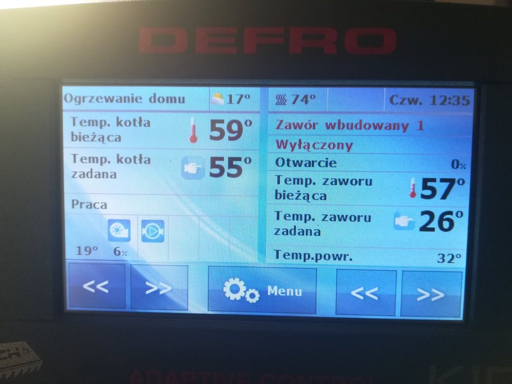

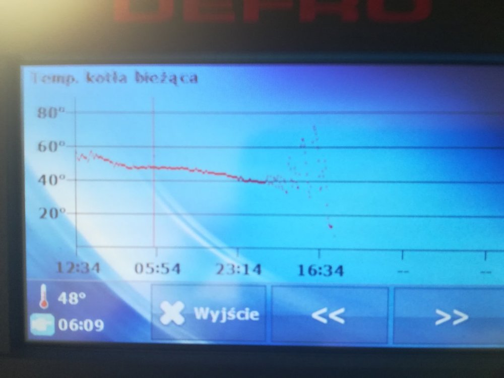

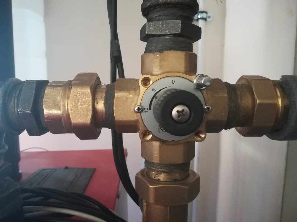

Witam. Wczoraj odpalił mi hydraulik kotłownię. Kocioł defro komfort eko lux, ogrzewanie podłogowe. Ustawił na szybko moc kotła na 100%, temp zadaną 55 stopni, kocioł działa na automacie, zawór Herz 4D ustawił na 10 czyli ustawione full na ogrzewanie. Za zaworem na grupach pompowych ustawione na 25 stopni.  W sobotę przyjdzie ustawić resztę ale do tego czasu braknie mi wungla bo żre ile widzi :-)  a tak na poważnie. Przy ustawieniach hydraulika przez noc pochłonął 30kg węgla i nie osiągnął temp zadanej a powrót miał 31 stopni. Rano skręciłem zawór 4D na 6 i osiąga 58-60 stopni i przechodzi w nadzór. Rura od kotła jest ciepła. Gdy zawór dam na 5 to temp na kotle spada i rura od kotła jak i powrót robią się zimne. Temp powrotu spada do 29 stopni. Co robię źle bo cholera nie mogę tego rozgryźć. Nie mogę osiągnąć wyższej temp powrotu.
Na zdjęciu jest zawór 4D z lewej kocioł, u dołu powrót, góra zasilanie pomp, z prawej powrót z pomp.
Jeszcze jedno. Wczoraj jak pojechał hydraulik to bawiłem się tym zaworem gdy dałem bliżej zera to temp na kotle bardzo rosła. Zadana ja 55 a kocioł doszedł do 72 stopni.

Twój magik dał dupy, ponieważ jeżeli masz pompy z zaworami 3D w grupach pompwych to zawór 4D jest zbędny. Wystarczyło zamiast niego zainstalować pompę obiegu kotłowego aby temp. powrotu była stale wysoka.
Za zaworem 4D jest pompa obiegowa która daje na te dwie grupy pompowe i na grzejniki które jeszcze nie są podpięte dlatego o nich nie wspominałem. Pompa załącza się gdy kocioł uzyska 40 stopni.
No ale co z tą temp powrotu czemu jest tak niska. Gdy z 6 dam na 5 to jeszcze spada zamiast się podnosić.

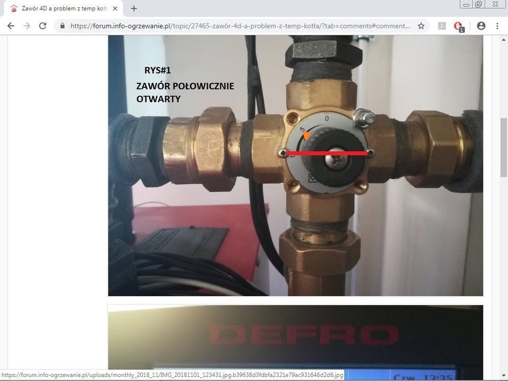

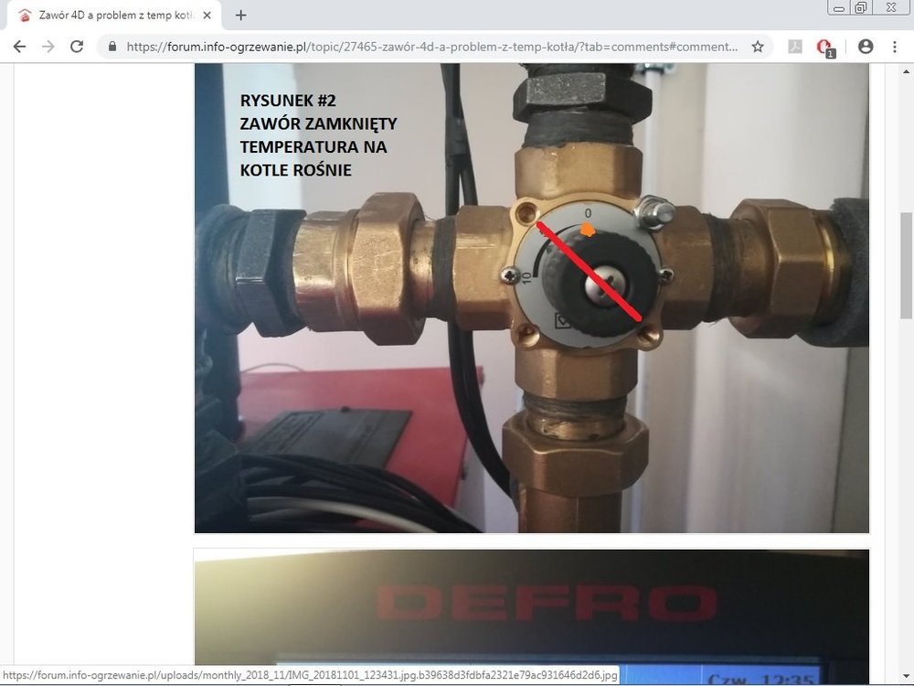

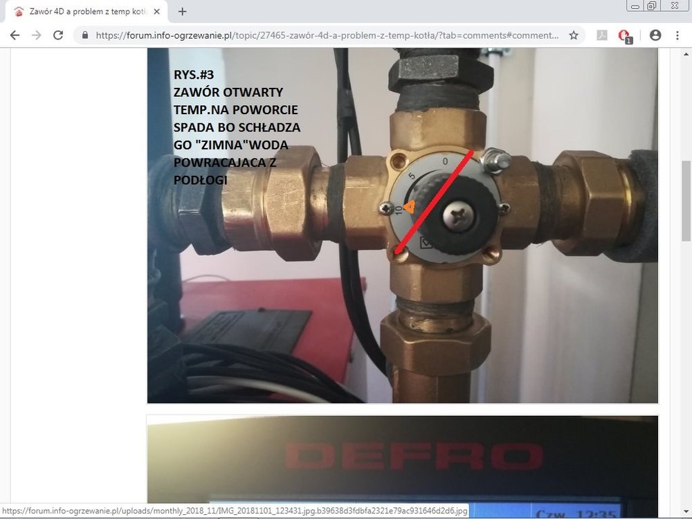

No i wszystko się zgadza)Wyjaśnienie na załączonych zdjęciach.Czerwona kreska-pozycja zawieradła w zaworze,pomarańczowy trójkącik-ustawienie dziubka pokrętła
Edytowane przez odpowietrznik
Obrócic skalę i przestawić zwieradło do pionu dla "5". Zero na skali powinno byc na "12=stej" a dziesiątka na "3-ciej". Wtedy bedzie dobrze i bedzie sie zgadzać. :)
Nawiasem mówiąc, to u Herza strzałka nie wskazuje pozycji zwieradła, tylko jest przesunieta o 45 stopni, co słusznie zauwazył odpowietrznik.
Edytowane przez gmaj22

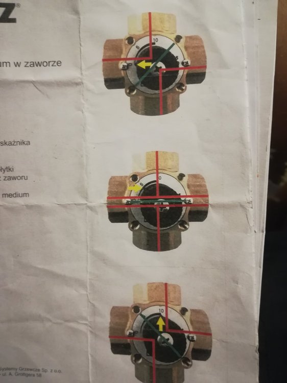

No właśnie na schemacie który dostałem z zaworem jest jeszcze inaczej dlatego nie wiem co jest grane. Na schemacie jest tak że gdy dam na 0 to przepływ powinien być między 0 a 10 a u mnie taki przepływ jest między kotłem a podłogówką.
Rysunki przedstawiaja sytuację z kotłem i zasilaniem z PRAWEJ strony, a u Ciebie jest z LEWEJ :)
Skala jest jedynie na tej stronie co powinna, tylko że 0 na 12 stej a 10 na 3ciej - jak juz wczesniej wspomniałem.
Tzn co mam zrobić? Jak to zmienić bo teraz rozumiem że działa źle tak?
Najprościej i najkrócej: powinno być tak, że obracasz pokrętło do oporu w prawo na obecne "0".  Potem całosc wraz ze skala o 90 stopni w prawo, obracajac skalę na druga stronę, żeby wyglądała tak jak ta ze  zdjecia. Na odwrocie skali jest "lustrzany" nadruk.
Ok ale czy teraz jak daję na 0 to zawór źle działa czy działa jak pokazał na zdjęciach kolega wyżej?
Działa tak jak pokazał kolega na zdjęciach wyżej. W skrajnych położeniach działa własciwie. W pośrednich to juz loteria. Zrobisz jak uważasz, moją opinie juz znasz :)
Zresztą...nie pierwszy raz zwraca moja uwagę, dlaczego wszyscy producenci podają, że w neutralnym połozeniu przegroda ma byc pionowo, u Herza z rysunku wynika zaś, że poziomo :) (oczywiscie przy pompie od góry mieszacza)

Nie zawór tylko sam trzpień. Widzę, że trzeba poprowadzic Cie za raczkę. :)

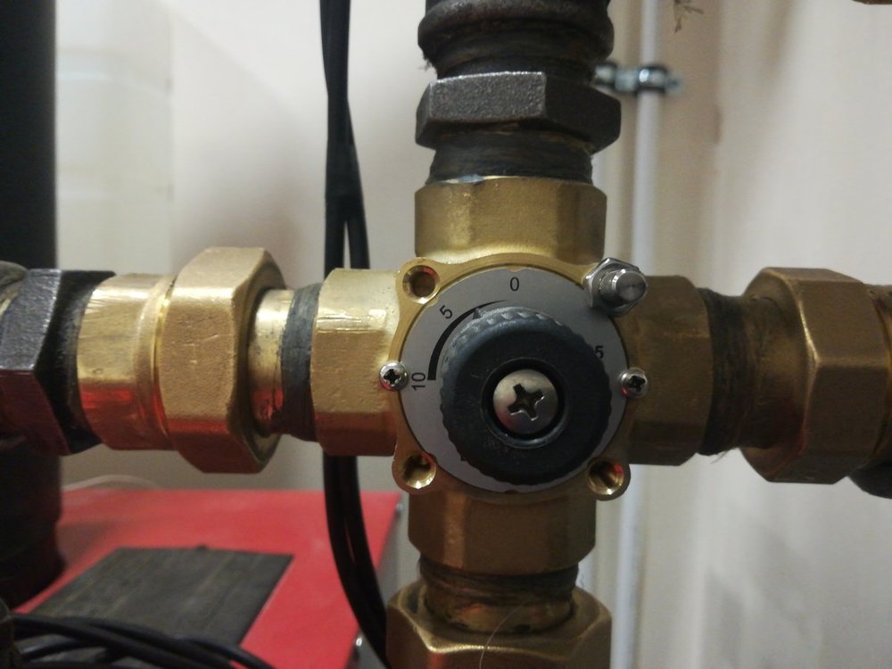

1/obracasz pokretło do oporu w prawo.
2/ściągasz czarne pokretło, ściągasz skalę
3/zakładasz z powrotem pokretło na trzpień zaworu (bez skali) i przekręcasz trzpień o 90 stopni w prawo
4/ ściagasz pokrętło, zakładasz skalę odwrotną strona, niz była poprzednio, taqk aby skala zawirerała sie pomiędzy godz. 12stą a 3cią. żerówka na 12stej, dziesiatka na 3ciej.
5/zakładasz z powrotem pokrętło i przykręcasz
Kolego Przemysław85 - nie wprowadzaj teraz zamieszania, poczekaj cierpliwie, aż temat sie wyjasni.
literówki
Nic nie przekręcaj,
Najpierw sprawdź czy pozycja 0 na skali jest pozycją w której całe ciepło idzie z powrotem do kotła.
Czyli dajesz pokrętło na zero , załączasz pompę dla podłogi  i czekasz z ręką na rurze powrotnej, jak rura od powrotu na kocioł robi się gorąca to masz wszystko OK.
Jak nie to zrób to co kolega radzi z obrotem pokrętła.
Ależ tak właśnie będzie, bo przegroda w połozeniu na "5" jest poziomo.
Sęk w tym, aby była pionowo i dlatego te wszystkie zabiegi z przestawianiem osi i skali.

Tak rura powrotna do kotła zrobiła się gorąca
Czyli potwierdza sie fakt, że przy ustawieniu na 5 przegroda będzie poziomo :)
PS: Muszę przyznać, że przyzwyczajenia wzięły górę i na kazden zawór 4D patrzę tak samo :) Okazuje się, że kol. sambor tu ma rację i taka pozycja przegrody (pozioma) jest specyficzna dla tego typu zaworu Herza.
Napiszę tak: jeśli trzymac się ściśle rysunków Herza, to posłuchać sambora i nic nie robić, a przyczyn niestabilnej sytuacji z temperaturami szukac gdzie indziej.
Jeśli zas chcesz sprawdzić jak zadziała przy ustawieniu "współpradowym", to możesz zrobić jak napisałem. Zawsze możesz zrobić "reset" do punktu wyjscia :) To maksymalnie 15-30 minut "zabawy"
Nie wiem co to jest nie tak ale nie ogarniam tego. Gdy dam zawór na 4 jak na i wszystkie 4 rury robią się zimne
Gdy dam na 3 rura od kotła i powrót robią się ciepłe
Ustal jak położona jest ta przesłona w środku zaworu.
Nie patrz na razie na skale. Powinno byc jak niżej. Jak nie jest to przestaw według tego co pisał @gmaj22 i będzie dobrze i logicznie.
