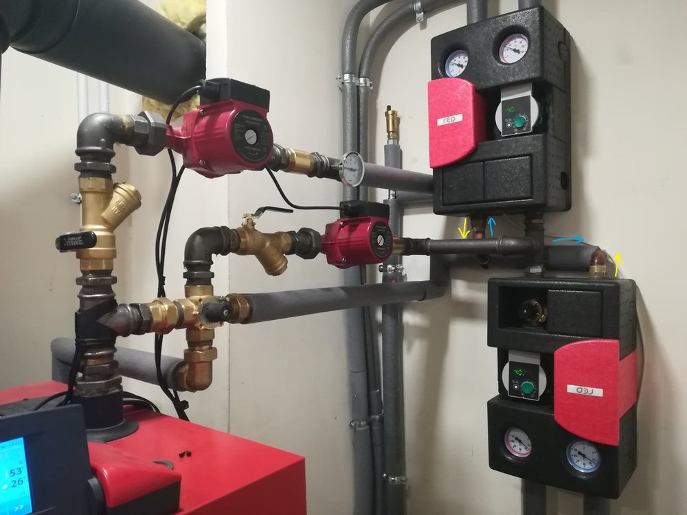

  • No przy zagotowaniu kotła wyrzuca cała wode z instalacji przelewem
  • odpowietrznik
    odpowietrznik
    Do naczynia CU 28
  • Obecnie zanim wrzątek wyrzuci wodę z układu to połowa pójdzie w instalację i po krzyku  - wtedy się zrobi nową zgodną z przepisami i zdrowym rozsądkiem.
Siłiwnik chyba da się założyć do tego ze skalą tzn bez cyfr no nie?
Wydaje mi się, że tak ale nie wiem co to za zawór 3d. Nie jest to ani Afriso ani ESBE. Bym powiedział, że nawet trzeba założyć siłownik i podłączyć pod sterownik bo inaczej nie wyregulujesz temperatury.

Tak mam grupy tej firmy. Jedna z ręcznym regulatorem temp a druga z możliwością zamontowania siłownika.
Tam w opisie jest podane że posiadają zawór zwrotny z ręczna blokadą i śluzą powietrza. Czyli rozumiem ze zawory zwrotne są czy może chodzi wam o jakieś inne?
Edytowane przez JacekFF
Ten zawór zwrotny o którym piszesz jest umieszczony w zaworze kulowym powrotnym z niebieską gałką (zaznaczyłem na czerwono)  i to jest ok jak jest jedna grupa pompowa. Przy dwóch powinien być w belce rozdzielającej od tego zestawu(zaznaczone na żółto) . Chodzi o to by grupy pompowe zasysały powrót tylko ze swojego obiegu.

w zaworze powrotu(ten z niebieskim termometrem) jest wbudowany zawór zwrotny. Na termometrze masz opis jego działania. Zawór otwarty - działa zwrotny, zawór przymkniety np. o 45st.- zawór zwrotny nie działa.
Budowa tego zaworu zwrotnego jest dziwaczna bo znajduje sie w kuli zaworu.
a niby jak ma zassać z powrotu drugiej grupy? jakby nie było ZZ w pokrętle to owszem, a tak?
Edytowane przez Gonzo19
Tu chodzi o to, że powrót z jednej grupy potrafi zassać z powrotu drugiej grupy. Wystarczy wtedy ZZ w pozycji żółtej strzałki. ZZ w pokrętle służy do czego innego tak na mój maluczki rozum.
Edytowane przez Dragster
niestety nie, ale może się mylę, wytłumacz dokładnie.

żółte strzałki to powroty z grup. Niebieskie to kierunek wody gdyby zasysały z powrotu drugiej grupy. To chyba nie jest możliwe?IMG_20181101_175806.thumb.jpg.a948f37d49b273ff826d0fa3cb8d11b5.jpg
Kolega @odpowietrznik wstawił taki schemat na którym zawory zwrotne są na powrotach w tych miejscach o których piszę nie bez powodu.
wystarczy tak jak jest fabrycznie, w zaworze.
dlaczego @odpowietrznik wstawił te zawory tam gdzie wstawił? bo jest pompa mieszająca kotła. gdyby tam był zawór 4D tak jak u  @JacekFF to nie ma potrzeby w tym miejscu, wystarczy tam gdzie sa w grupach

ten filtr pionowo w górze wraz z zaworem na wyjściu z kotła to czemu ma służyć? Nie szkoda kasy na niego było, nie spełnia swojego zadania. gdyby był poziomo, to wtedy tak, ale w pionie w takiej pozycji nic nie daje.
ta pompa za zaworem 4D pod termometrem na rurze do czego jest? Przecież ona działa szeregowo z pompami w grupach pompowych, do "wywalenia".
@Gonzo19, przeczytaj ten wątek. Było.
Ta pompa jest na grzejniki i jednocześnie przez nią idzie zasilanie na grupy.
bez sensu, to nie będzie działać stabilnie.
Pompa powinna być jak poniżej

A Panowie jeszcze chyba ostatnie dwa pytania tak dla mnie bym wiedział jak z fachowcem gadać.
Ta pompa przed grupami w czym tak naprawdę przeszkadza.
I jak jest w końcu z tym zaworem 4D. Przy pozycji na 5 według instrukcji Herza płytka jest w poziomie a tu piszecie że ma być w pionie.
zakłóca prace zaworów 3D w grupach.

zostaw tak jak masz, jedynie odwróc skale, aby tam gdzie jest 0 ma byc 10, a tam gdzie jest 10 ma byc 0
edit2:
możesz to sprawdzić bez przestawiania skali, wystarczy, ze w głowie będziesz widział po lewej stronie 5-tki liczby 4,3,2,1,0, a po prawej 6,7,8,9,10

Bzdura....Jeśli ma zostawić jak jest, to skala jest właściwa.
Co zaś do zaworów zwrotnych na powrotach grup pompowych to tutaj to ładnie widać:

spierałbym sie co do twierdzenia "bzdura" jak już, to skala jest niewłaściwa. Płytka w tym zaworze jest poziomo, jak ustawi na "0" to wtedy jest max otwarty przelot na instalacje a powrót z instalacji ma przelot do powrotu kotła, przy "10" jest odrotnie, czyli mały obieg kotłowy a w instalacji mieli sie woda z instalacji.
oczywiście wszystko zależy od punktu widzenia, czy od kotła czy od instalacji

Zamiast sie spierać, zajrzyj  do pierwszego posta. Kocioł jest z lewej a pompa na górze :)
nie trzeba patrzec do postu 1, pare postów wyzej tez to widać.
Wiem, że kocioł jest z lewej a pompa na górze, a z prawej powrót z instalacji a na dole powrót kotła.
i pisze o zaworze 4D w oparciu ze kocioł jest z lewej a pompa na górze.
nie spieram się, tylko dyskutuje. jesli źle rozumiem, to wytłumacz dlaczego.
Wiesz, że przegroda jest w poziomie przy ustawieniu na 5. Więc jeśli przekręci w lewo na 10, to pompa zasysa całość z kotła a nie powrotu.
