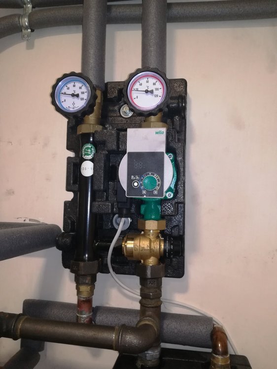

Rozumiem że teraz pompa w obiegu kotłowym to jest ta przed grupami pompowymi tak?
Źle rozumiesz)Powinna być jeszcze jedna pompa na powrocie pomiędzy 4D a kotłem.Nie ma szans na grawitację w obiegu kotłowym,nigdy nie uzyskasz bez pompy wymaganej temp.powrotu chyba ze CWU na stałe ale to nie jest dobre rozwiązanie.I po co było pakować ten 4D?) jak i tak trzeba pompę.Sama pompa kotłowa załatwiłaby "problem" zimnego powrotu.4D to tylko pójscie w koszty

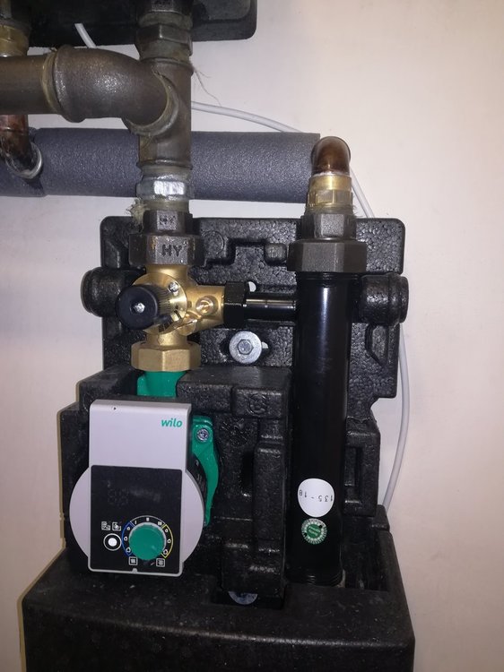

Jestem umówiony z majstrem na przyszły tydzień na wymianę podłącza naczynia wzbiorczego. Nadal mówił coś o tym że pompa będzie cisła wodę do naczynia i że robię to na własną odpowiedzialność. Zaryzykuję bo myślę że tyle osób na forum by mnie nie wprowadzało w błąd.
Niestety pomp nie chce się tykać bo mówi że wszystko jest dobrze podłączone. W sumie może ma rację bo podłogi grzały bez problemu.
A teraz taki off top. Pisaliście że rury pex nie nadają się do naczynia wzbiorczego. Z ciekawości wziąłem kawałek rurku takiej z której mam zrobioną instalację czyli Pert/Al/Pert i gotowałem ją 20 minut w wodzie. I co ciekawe nic się z nią nie stało. Jest w całości, twarda jak przed zanurzeniem we wrzątku.
Druga sprawa to normy i średnice rur które mają być podłączone do naczynia. W normie jest zapis o rurach min calowych a wejścia do zbiorników wyrównawczych są 3/4 cala i u mnie też takie jest. Po co prowadzić rurę calową by przed samym zbiornikiem ja zwężać?

ciekawe jaki masz sterownik czy  on obsługuje napedy mieszaczy i ile mieszaczy możesz podłączyć , zawór 4dr wykorzystaj do regulacji temperatury na grzejniki bo do ochrony powrotu to się ona nie nadaje za mały , ochronę powrotu realizuj  za pomocą pompy kotłowej(przewałowej) może byc ta która teraz daje na grzejniki . jeśli nie masz grzejników to zostaw na zasilaniu  odejście na nie poprzez zawór 4dr instalacja cała zrobiona bez pojęcia (obecnie trudno spotkac instalatora który wie jak prawidłowo zmontować np ochrone powrotu )

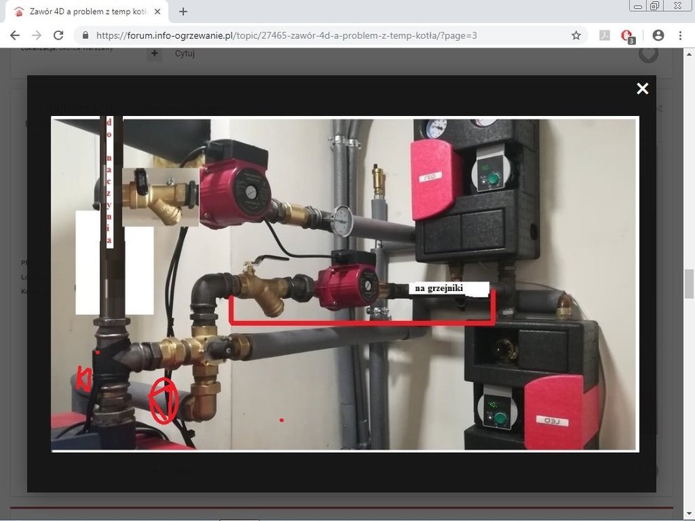

grupy pompowe zasilic z kotła , nie redukować wyjścia z kotła  tylko z tej srednicy roprowadzic  5 odpływow 1na zawór  4dr do grzejników
2,3 do grup pompowych 4 pompa przewałowa, 5 pompa cwu,
co do przesłony zaworu 4dr to zawsze w pionie w stosunku do zasilania
pozdrawiam

Kolego nie bez skutecznie. Mam wydruki, opisy, i skróty naszych rozmów którymi wkrótce zaatakuję instalatora ;-)  wkurza mnie tylko to że nie chce się tykać zmiany tych pomp. Nie wiem jak mu wyjaśnić że nie ma racji...
Edytowane przez JacekFF
Ale nie musisz mu tłumaczyć, On ma zrobić tak jak Ty chcesz i tyle. To nie jest prośba.
Co to w ogóle za gadanie ze za tydzień lub dwa ?
Zle zrobił niech poprawia i w nocy. Ja np.nie moge czegos zrobić źle i dokończyć za tydzień.
10 godzin temu, odpowietrznik napisał:
Już się robi)Co prawda to nie mój schemat ale jakoś do mnie "przyległ" bo często go tu przytaczam;)
Każdy obieg niezależnie sterowany,musi działać,łaski nie robi;)
Edytowane przez antek55
pokaz instalatorowi ten schemat
Miałby rację, gdyby to była grupa pompowa na rozdzielaczu kombi dla c.o. i podłogówki. Ale tam jest specjalny zawór kryzujaco równoważący i pompa c.o. zasilajaca rozdzielacz rzeczywiscie jest przed grupą mieszajacą pompową, ale zasilanie jest od przeciwnej strony rozdzielacza.
Rozpisałem się...nie na temat :)
Co za mania wstawiania zaworów zwrotnych do odcięcia pompy?
Ma być zgodnie z Polską Normą puki jej nie zmienią.
Ręce opadają, trzeba się doktoryzować we wszystkim...

Zaworów chyba nie ma. Zresztą sami zobaczcie. Jeszcze pytanie o grupy pompowe. Są dwie jedna na podłogina dole druga na podłogi na poddaszu. Czy to dobre rozwiązanie że są dwie? Hydraulik twierdzi że przy jednej nie będę miał regulacji temp między górą a dołem i będzie kiepsko z komfortem.
