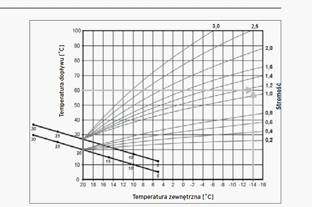

Ja np prowadzę kocioł pogodowo - tak jak gazowy, a na grzejnikach mam termostaty, natomiast podłogówka jest sterowana tylko wg temp zewnętrznej ( pododowo).
Niestety większość sterowników z PL nie potrafi prowadzić kotła wg krzywej grzewczej i dlatego większość z was ma duże spalanie.
Z resztą kotły rodem z PL też się nie nadają do pracy w niskich temp - sławetna smoła, sadza i brak efektów ekonomicznych.
Co do odpowiedzi na pytanie z tytułu tematu to prawidłowo zamontowany i dobrze prowadzony zaw 4-D daje oszczędności na paliwie - nie jest to jednakowe dla każdego ,ale daje.

Sambor, czy temperatura wody pompowanej na grzejniki w Twojej instalacji równa się temp. wody w kotle/buforze? Czy może jest obniżana zaworem 3D?
Jakie są wahania wyliczonej pogodowo temperatury kotła dla temp. na zewnątrz np -10*C i +10*C (mniej więcej)? Czy będzie to np. 70*C dla temp. -10*C i 50*C dla temp. +10*C?
Edytowane przez rymol
Temp wody na grzejnikach jest taka sama jak na buforze lub kotle , zmiany temp wg krzywej grzewczej z res poniżej
Dla kotła i grzejników jest ustawiona krzywa grzewcza 1,0 a dla podłogówki krzywa grzewcza 0,5
Sterownik kotła nie pozwala na pracę odbiorów przy temp na kotle poniżej 42C - wtedy pracuje tylko palnik a pompy stoją.
Trochę kłopotu jest przy naładowaniu bufora z drugiego kotła - DS-a na drewno, ale to nie jest praca ciągła lecz sporadyczna.
Myślę że będę musiał dodać zaw 3-D VTA , ale to już w przyszłym sezonie.

OK. to jakmasz rozwiazany problem ochrony powrotu? Jezeli kociol pracuje przy obecnej aurze na jakies 40 stopni?
Edytowane przez Visitor1230
O ile pamiętam opis Sambora, palnik peletowy jest w solidnym olejowym żeliwniaku, a to odsuwa troskę o temperaturę powrotu o jakieś 50 lat :-)
Na grzejniki idzie woda od 43 do 48 max 50C.
