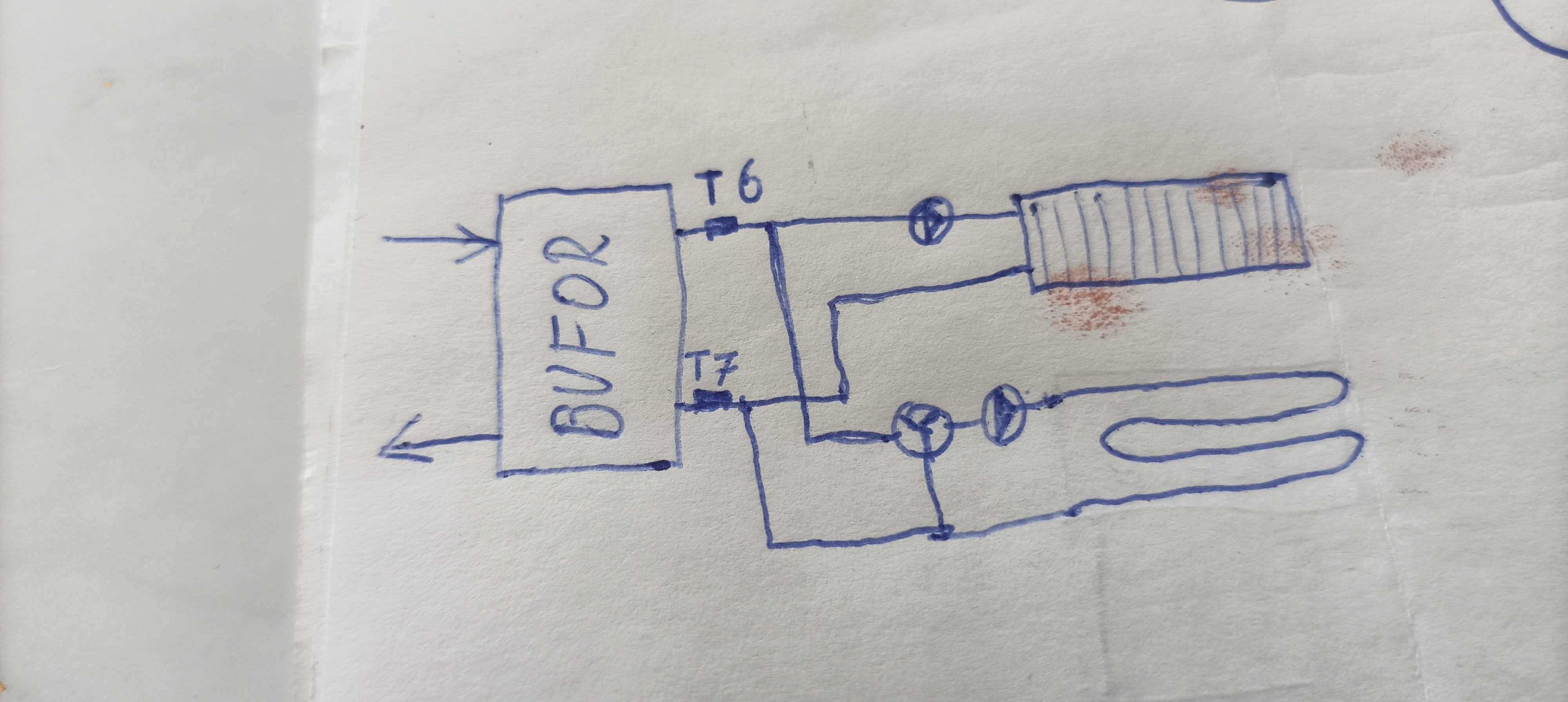

źle zaczęłeś temat- aby coś podać konkretnego o zaw 3-D potrzeba danych instalacji, który ten zawór ma zasilać.
Podaj ile pętli, jakie w nich przepływy, ew jakie rury - średnice.
Wtedy coś więcej po za producentem można doradzić.
sambor - konkretnie to bym musiał wypierd...... wszystko i zacząć od nowa, nie wiem czy nie cały dom,  instalacja to grawitacyjna była z lat 80 dołożona PC smieciuch zlikwidowany i dwie pętle jedna 40 mb,druga 60 MB.
sambor -  mówisz że to mało, no ale hidraulik mówił o zawór trójdrożny 3D i co teraz mam go pouczać, jeszcze mi ucieknie...i będę musiał naprawdę Sam to zrobić...
A na tym mieszaczu 3d będzie źle ?
Jak masz PC to  na co Ci w ogóle ten zawór, ustaw po prostu odpowiednią temperaturę dla podłóg na pompie i odpuść mieszacze. Ewentualnie zamontuj najtańszy 3d żeby hydraulik się nie obraził.
Kolega ma bufor i zdaje się dwie strefy docelowo będą (grzejniki + OP)
Patrol - to tak chciałem zrobić bez tego mieszacza jak kolega wyżej mi napisał..
Tak mam podłączone bufor do PC
I chcę jeszcze dodatkowo podłączyć podłogowe, to jak to zrobić bez mieszacza.? Chyba się nie da...
