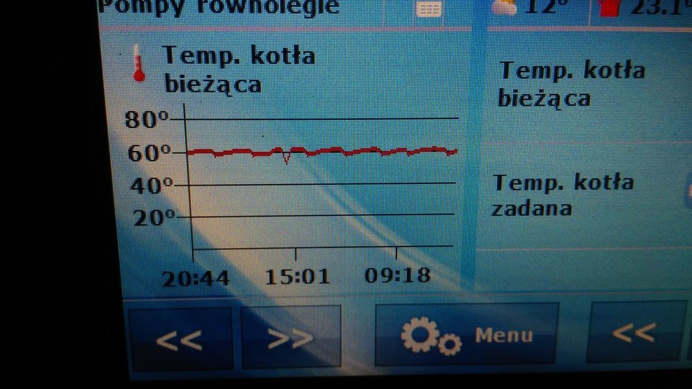

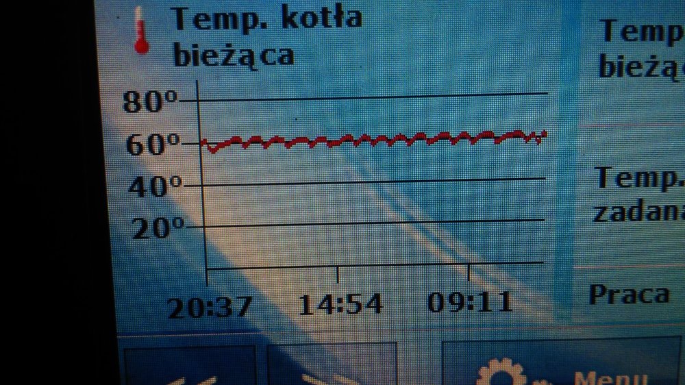

No i zrobiłem mały test. Nie jest na dłuższą metę gdyż szkoda mi opału. Pogoda właściwie taka sama każdego dnia.
Wszystkie odczyty robiłem w godzinach 21:00-22:00. Dwa grzejniki bez termostatu: łazienka (otwarty na max) i garaż (otwarty w ok 40%).
Zbiornik przy kotle jest mały bo potrzeba 81KG groszku do pełna (3 worki po 27KG).
Dzień 2018.10.09: stan zbiornika: 39% (sterowanie zaworem wyłączony po odczycie) (tu musiał zagrzać więcej wody wiec te 2% przyjmuję  na to zadanie)
Dzień 2018.10.10: stan zbiornika 27%
Dzień 2018.10.11: stan zbiornika 17% (sterowanie zaworem włączone pod odczycie) (po włączeniu zaworu temperatura w układzie spadała przez ok 3 godziny do zadanych 30')
Dzień 2018.10.12: stan zbiorniki 12%
Dzień 2018.10.13: stan zbiornika 6%
Dzień 2018.10.14: stan zbiornika 0% (ok 18:00)
Odczucia! Tam gdzie brak termostatu zdecydowanie za gorąco. W łazience i w garażu ok 26'. Bez zrobienia by-pasu w kotłowni nie mogę założyć termostatów na wszystkich grzejnikach gdyż uwalę pompę (pompa GRUNDFOS ALPHA 2L 25-40). Ale możliwe że garażu jeszcze założę jeśli będzie taka potrzeba.
Sądzę że zimą przy -15' mrozach kocioł co kawałek by się włączał.
Niedowiarki mogą sobie pisać co chcą, ale nie mam zamiaru ich przekonywać do tego co widzę i za co płacę. Sterowanie pogodowe w moim przypadku jest zdecydowanie oszczędniejsze.
Zawór wyłączony spalanie ok: 8KG/24h
Zawór włączony spalanie ok:  5KG/24h
Ciekawie też wyglądają wykresy pracy kotła:
Tu gdy zawór wyłączony od 24h: 2018.10.10IMAG0673.thumb.jpg.7fc3b971606f41b8dde4b54ce8d6235e.jpg
Zawór włyczony od 24h: 2018.10.11 zmiana trybu pracy pompy z PP2 na PP1 albo odwrotnie (nie pamiętam)
Zawór włączony od 24h: 2018.10.12
Większy spadek temperatury to ładowanie bojlera. Taki wykres pracy kotła jak przy wyłączonym zaworze to ja widzę jedynie zimą przy mrozach -10-15 stopniowych.
