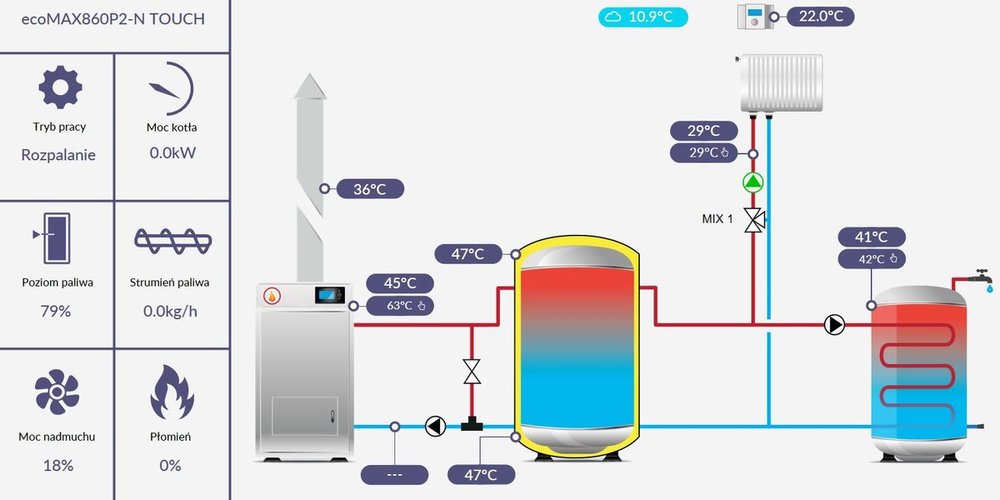

Edit. Nic nie jest do d...y. Boiler juz mialem. To po co mialem go wyrzucac i wstawiac  kombinowany, drogi bufor co by mi i tak nie wlazl do piwnicy bo nisko?
Nie bierz tak dosadnie do siebie.
A bojler nie lepiej przed buforem? Jakie wady ma takie rozwiazanie?

  • Najlepiej grzać bufor z wężownicą CWU. Wtedy nic niczego nie zaburza :), a i bojler nie potrzebny.
Nie biore. Wady? Generalnie boiler przed buforem zaburza obieg ladowania bufora. Jezeli Boiler grzeje sie od bufora to latem trzeba grzac caly bufor zeby zagrzac Boiler. Nieekonomicznie. Mnie ten problem nie dotyczy. Grzalke fotovoltaiki mam wpieta w bufor.
Po pierwsze, to bojler wcale nie musi nic "zaburzać", jeśli nie będzie ładowany w tym samym czasie co bufor.

Panowie miałbym do was pytanie jako bardziej doświadczonych w tej materii. Po krótce dobór kotła do domu parterowego bardzo dobrze ocieplonego (25cm wełny na poddasze , 17cm styropian grafitowy, okna 3 szybowe , rekuperacja z odzyskiem ciepła itd) . Dom w całości na podłogówce i będzie ok 250L wody w instalacji po podgrzania. Na kalkulatorze wyszło mi zapotrzebowanie 17KW i doradach waszych na tym forum chciałbym założyć kocioł 20kw+ bufor ok 500litrów . Wybierałem między laguną , blackstarem i biawarem. Ponieważ nikt w mojej okolicy nie montował ani Laguny ani  blackstara najbliżej jest mi do Biawara zresztą raczej na tym forum chwalonego. Zadzwoniłem więc do przedstawiciela Biawara z i chciałem z niem chwile porozmawiać o modelu Pellux 100 Touch bo z tego co rozumiem jest już on na Plumie również bardzo tutaj chwalonym. Tymczasem on twiedzi że sam ma chyba Pellux 100 jeszcze starszy model nie na plumie z buforem i obecnie wcale by się w bufor nie pchał tylko w model Pelux 200 touch który ma 190L wody i sam robi za  mały bufor . Jeszcze bardziej mi namieszał instalator który zaproponował model 200 touch z 190 litrami wody w kotle + bufor 500 litrów.  Tymczasem w moim rozumowaniu jeśli ma być bufor to raczej kocioł powinien mieć mniej wody ponieważ to bufor grzeje dom, a kocioł utrzymuje temperaturę bufora. Jakie jest wasze zdanie która opcja będzie bardziej ekonomiczna i z perspektywy czasu zużywająca mniej peletu. Dodam że kotłownie mam w piwnicy i miejsca pod dostatkiem. Z góry dziękuje za merytoryczne odpowiedzi
CWU jak chcesz grzać?
Na ten moment mam z tym dylemat ponieważ panuje taka opinia że przy kotle peletowym nie ma sensu montować powietrznej pompy ciepła, ani solarów więc raczej również tym kotłem ( zapotrzebowanie 4 osobowa rodzina 2dorosłych +2dzieci) .
Rozumem że chodzi ci o to że model 200 touch z 190L wody to trochę marnotrastwo do ogrzewania C.W.U?
No zanim on się sam zagrzeje... a co będzie latem? Moim zdaniem opcja z mniejszą pojemnością kotła i buforem lepsza. CWU podpięte przed buforem grzane z kotła albo prądem w taniej taryfie.

1.Kocioł pellux 100 touch + bufor 500-700L
2. Kocioł pellux 200 touch
3. Kocioł pellux 200 touch  + bufor 500L ( propozycja instalatora)
Mam świadomość,że jeśli zdecydowałbym się na kocioł pellux 200 touch to alternatywne źródło grzania C.W.U. ma sens. Lecz to jest sprawa drugorzędna bo najważniejsze dla mnie to dobrze dobrać instalację pod kontem ogrzewania zimą sporego domu.Ja co najwyżej mogę zdać się na intuicję przy wybraniu jednej z tych trzech opcji.
Opcja 3 jest najbardziej ekonomiczna, choć najdroższa.
Zrób kotłownię wg schematu firmowego i spoko.
Jakbyś miał tylko grzejniki to opcja 2 jest też dobra.
Szukaj kotła ze sterownikiem Pluma a nie z estymą.
dziękuje za pomoc.  Mam jeszcze jedno pytanie przewód kominowy u mnie ma średnicę 25cm, a podobno w przypadku peleciaków ta średnica powinna być sporo mniejsza. Czy powinno się w takiej sytuacji zastosować regulację ciągu kominowego?
Z tym przekrojem to jakas bzdura. Pewnie chodzi o ciag kominowy. Jezeli masz komin systemowy to montujesz sobie bez problemu RCK i gra. Bufor przy podlogowce to dobre rozwiazanie. 500 L jak na moj gust to absolutne minimum. Laguna jest moim zdaniem kotlem nawet lepszym od biawara. Ma jednak zasadnicza wade. Maly zbiornik na pellet. Chyba niedoczytalem jaka powierzchnie ogrzewasz. Pellux 200 powinien chyba wystarczyc. Przy mocy max i permamentnej pracy taki kociol spali 50 kg pelletu na dobe. Zakladasz takie zuzycie?
