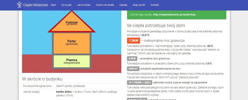

No właśnie, tak się zastanawiam od czego to zależy bo wydaje mi się, że przy takim zapotrzebowaniu wystarczyłby kocioł z normalną pojemnością i dobrą modulacją bo nawet w okresach przejściowych będzie sporo potrzebował tych kW. Wątpię by często się wygaszał.

Ja nie wierzę w tą moc 17kW - chyba , że to dla domu starego, ale dla nowego nie może być powyżej 40-50W/m2 czyli albo dom prawie 400m2 albo brak kilku okien.

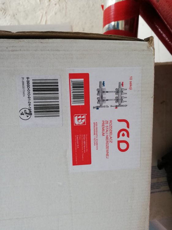

Z resztą inst też skopana - do PC stosuje rozdzielacze z pompą mieszającą i do tego ma być  ten Biawar - zgroza.
Faktycznie trochę pomiseszałem z tym 17KW
Kolego możesz rozwinąć swoją myśl? Jestem laikiem w tej dziedzinie i za tydzień będę robił wylewki więc jest jeszcze okazja coś poprawić.

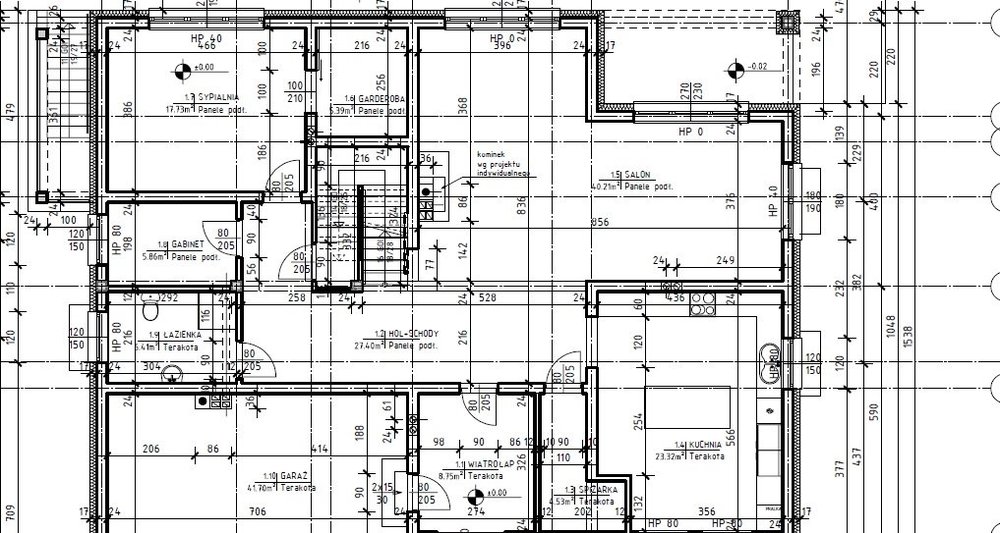

Powierzchnia użytkowa do ogrzania to ok 230metrów , a po podłodze to ponad 280metrów , rury na ogrzewanie podłogowe ok 2400metrów
Poplątały mi się te nicki - jeden badyl ( @badyl7) pisze Biawarze , drugi o  ( @Badyl18) o PC i bądź tu na szybki ze smartfona mądry.
Przyjmij, że to post  nie do Ciebie, ale zdjęcia rozdzielaczy możesz dać, ponadto daj średnice rur do rozdzielaczy.
