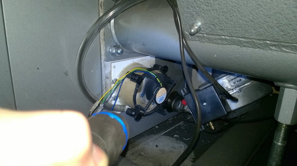

Zrobiłem jakiś czas temu nawet doświadczenie, żeby się przekonać o mocy lub bardziej o ciśnieniu jakie powinno być wytworzone do prawidłowego spalania.
Zamontowałem mały wentylatorek do kotła i sterowałem jego obrotami przez komputer. Nie był w stanie wytworzyć odpowiedniego ciśnienia pomimo jego max obrotów.
Na dowód wklejam fotkę . Zaznaczam iż to nie działa. !
Do wytworzenia ciśnienia stosuje się w większości wentylatory promieniowe  nie łopatkowe .Problem może leżeć w zbyt dużych palnikach montowanych w kotłach nie tylko  dmuchawy .Jak to ma działać przykładowo za duża dmuchawa i palnik zakres pracy  12-25 kW a w danej chwili potrzebne jest 1,5 kW .mocy na kotle .Większość tych  konstrukcji jest przewymiarowana które nie nadają się już w nowych czy po termomodernizacji domów .
