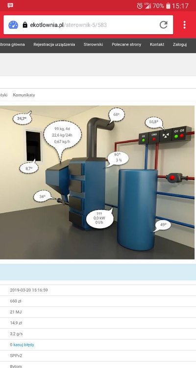

Te ustawienia właśnie mam w dwustanie, pida jeszcze nie korygowałem ale zrobię jak go włączę w weekend. Mam wszędzie podłogówkę i sterownik pokojowy SpkLux ale nie korzystam ze sterowania nim jak chodzi o to żeby zmieniał ustawienia zaworu, póki co robie to sam.
Mam najnowszy soft wgrany, nowszych do K1Pv3 już nie ma i nie będzie. Taki też mam zamiar, uaktywnić halotron i zobaczymy ale to nie wcześniej niż w weekend, muszę być wtedy w domu w razie czego.
Na tą chwilę się poprawiło, 36 st.C na podajniku, zobaczymy co będzie w nocy i jutro.
Po nocce 42, więc jest znaczna poprawa.
Soft mam K1Pv3 2.4.7P i nowszego już miało nie być, chyba że o czymś nie wiem.
