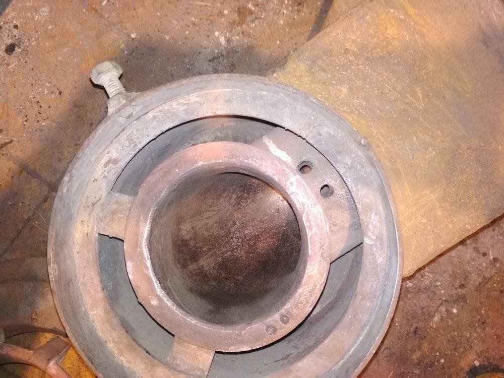

Eko Kmfort PZ 15KW - wysoka temp. podajnika po przejściu z miału na ekogroszek

No w tym miejscu , widać tylko dwie u ciebie więc jedną spokojnie możesz zaślepić zwykłym silikonem do 1500 stopni , u mnie po zaślepieniu w innym palniku z temp dochodzącej na niskiej mocy do 45 stopni teraz nigdy jeszcze nie przekroczyło 32 stopnie a przeważnie jest 28 a na wyższej mocy nawet 25 stopni .
Mam palnik Ekoenergii i jeżeli chodzi o czyszczenie to nie ma żadnej klapy do zrzucania popiołu. Kanał powietrzny oczywiście czyszczę przez zaślepkę gdzie montuje się dmuchawę jak kocioł jest w wersji ze zbiornikiem po prawej stronie. Ja mam po lewej i dmuchawę mam z tyłu więc z przodu jest zaślepka, odkręcam i czyszczę. Sam palnik w środku czyszczę raz w roku jak wygaszam kocioł jadąc na wczasy. Jedyne co zrobiłem 2 lata temu to uszczelniłem koronę palnika silikonem temperaturowym wg opisów pokazanych w internecie. Osadziłem ją po prostu na tym kleju bo była tylko zwyczajnie położona i powietrze uciekało za zewnątrz palnika.
W piątek przełączyłem w pid, uaktywniłem turbinkę w menu serwisowym i bardzo fajnie trzymał temperaturę na kotle ale po 2h pracy podajnik miał już 62 st i więcej i zaczął podawać chyba przez 20s albo i więcej paliwo więc to by znaczyło że już sterownik zadał mu wypchnięcie żaru. Musiałem niestety przejść w dwustan i po korektach podtrzymania temp podajnika utrzymuje się pomiędzy 30-40 st. więc i tak o 10 st. więcej niż jak paliłem miałem. Nie wiem co dalej z tym zrobić, może ma ktoś jeszcze taki sam palnik jak ja i podobne problemy?

A może trzeba sprawdzić wszystkie połączenia tzn kosz z resztą . Do tego uszczelkę na klapie . I jeśli nie ma to zamontować osuszanie zbiornika a raczej wyrównanie ciśnień . Tu może być przyczyną grzania rury . Węgiel jest sprzyjający przepływowi powietrza bo miał szczelnie wszystko zatykał . Ja bym od tego zaczynał właśnie . Wszystko uszczlnic . Dodać wyrównanie ciśnień i powinno być lepiej :)
