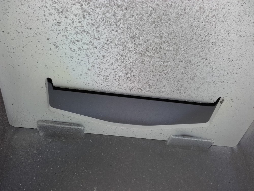

A na ściance naprzeciw palnika kawałek płyty wermikulitowej? Da się to przymocować na klej wysokotemperaturowy do wermikulitu? Będzie ok?

Nie smialem proponowac. A co do szamotu to jak juz wspomniano wczesniej. Wstaw jakac niezbyt gruba plyte naprzeciw palnika.
Szamot lepszy moim zdaniem.
Chętnie poznam wszystkie za i przeciw, co lepsze :). Postawić płyty tam nie mogę, bo jest klapka od wyczystki kanałów pionowych, jak już pisałem
Zdecydowanie szamot, wermikulit tylko jak nie masz płaszcza wodnego w komorze paleniskowej by nie rozgrzewać blach, jako izolator bo palnik przepali.

Palnik w ta klapkę wali płomieniem?
A po co Ci tam izolator?
Jak już, to tylko szamot i do tego mocowany na dospawanych wieszakach.

Tak jest
A da radę zamocować to bez spawania wieszaków?
Edytowane przez Benton661
To wstaw na luzno jak masz tam wyczystke. Troche "no profesional" ale swoja role spelni.
Klapka jest ciut niżej, ale trzeba czasem ją podnieść do góry do czyszczenia
A jaki problem dospawać uchwyty trzymające ten szamot?
Ja zrobilem za pomocą zgrzewanych kołków
Nie mam pojęcia jak to zamocować bo wysokotemperaturowym silikonem tego nie zrobisz, jest twardy i raczej nic do niego nie przylepisz. Do elastycznego owszem, ale jest tylko do 300 stopni więc odpada.

Po drugiej stronie nigdy nie będzie 300C. Ale wermikulit jest kruchy (pyli) i silikon nie bedzie trzymał
Mocowanie na silikony jest bezsensowne.

Zeby przyspawac to wode z kotla trzeba spuscic, a jak masz zgrzewarke to rach/ciach i trzyma :) Przerabialem to. Pierwsze podejscie TIGiem - dalem se spokoj, pozniej zgrzewarka i tak trzyma do dzisiaj.
